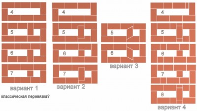

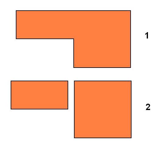

Шура. В предложенной Вами порядовки, часто используется кирпич (поз.1). Возможно ли применить в конструкции вариант (поз.2)? Спасибо.

Kirill1806, я сам так ещё не делал. Поэтому интересно мнение опытных практиков и теоретиков печного дела, о том какой вариант порядовок данного щитка (см. рисунок) имеет право на жизнь.
Спасибо.

Ребята, не парьтесь с резкой. Если подверточный врезали в обе стенки, то на него можно все остальные только половинки положить. А в перекрыше снова перевязать. Некуда щитку деваться. Продолжаете сомневаться - тогда по середине еще раз врежте в стенки кирпич.
А вариант лучше 1.

Шура. Ваш первоначальный вариант оригинален тем, что в итоге получаем идеальные стенки с целым кирпичом. Но слишком трудоемок. А что если (обойтись малой кровью), и комбинировать варианты (из последнего предложения) №1 и №4?
СообщениеДобавлено: Пт 13 Август 2010, 22:08 Ответить с цитатойВернуться к началу
По трудоёмкости, в первом и четвёртом вариантах то-же много резки, может даже больше, тем более если комбинировать. Мне иртересен третий вариант, так как резка простая да ещё, как писал Владимир, можно уменьшить количество врезанных кирпичей, врезав первые два ( ряды 5,6) и в перекрытии, между ними половинки. Наружная поверхность остаётся без резки.
НО, можно-ли так делать врезку(на искосок), с точки зрения теории и практики?

Да Шура, с точки зрения теории и практики - большОй вопрос. Почему я 3-ий вариант не рассмотрел (может быть и напрасно) Но… Как я понимаю, в конструкции щита предложенного Вами, самые горячие газы будут дольше находиться в колпаках, а более (условно), прохладный дым будет проходить под колпаками и уходить в трубу. Отсюда, неравномерное распределение температуры (впрочем, в любой конструкции так). Но, возникнут силы температурных расширений (в разных областях, разные) и как следствие - тепловые перемещения (возможно незначительные (но под вопросом) ). Врезка клином, может здесь сыграть злую шутку. А при слишком, ИМХО, малой площади прилегания (в 3-ем варианте), не возникнут ли коллизии и как следствие, трещины. Не рухнет ли, одним словом (не сразу конечно, со временем) или выдавит (в лучшем случае)? Есть мнение, что материал должен обладать высоким значением модуля упругости и низкой прочностью, чтобы трещины не развивались, а чтобы трещины не зарождались, модуль упругости должен быть низким, прочность высокой. А пористый материал менее прочен. Какими вышеупомянутыми свойствами обладает «печной» кирпич и проводились ли исследования в этой области? Хотелось бы знать.

Зря вы волнуетесь. Симметричная схема не трещит, а щиток при прогреве выгибается внутрь.

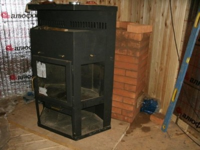

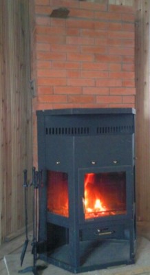

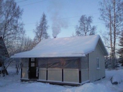

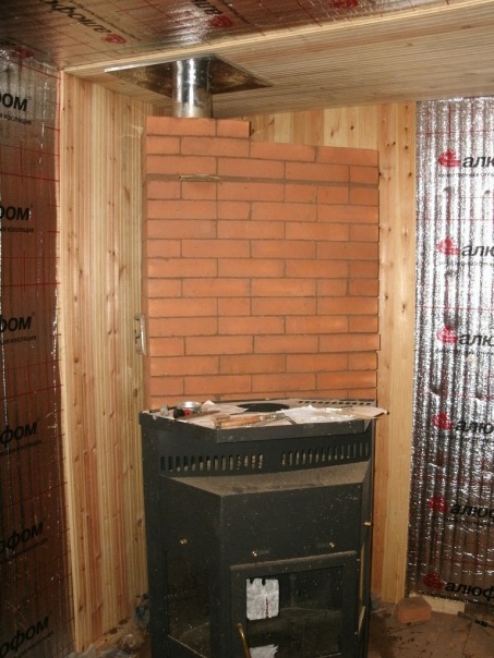

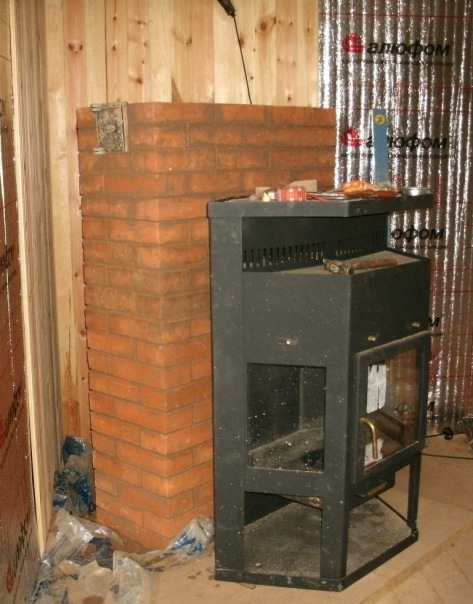

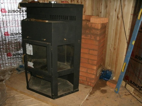

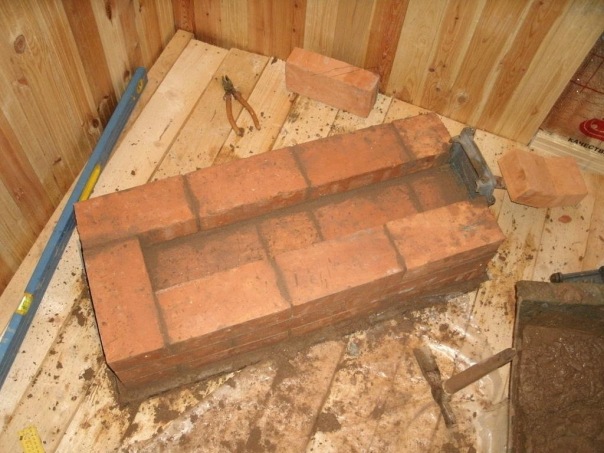

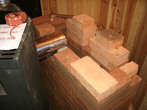

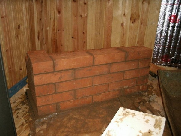

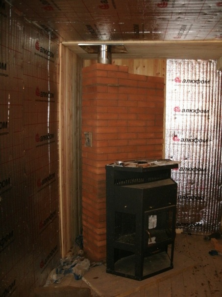

Категорически приветствую, господа!!! И в частности Вас, Шура. Сложил я таки, свой первый щиток. Под первый ряд, добавил нулевой. Врезку (привязку) печи, сделал не как в Вашей порядовки Шура, а не много левее. По центру нижнего «колпака». Мне почему-то, так показалось (по неграмотности) правильней. Делом оказалось, не таким и сложным, но с учётом нулевого опыта, складывал три дня. Один кирпич вылез, приблизительно мм. на 8. Но я к тому моменту и ряду, был настолько, за****….., что рука перекладывать, не поднялась. Сегодня приехал на дачу и произвёл первую топку. Не очень большую, в два полешка. (читал где-то, что сразу не рекомендуется протапливать сильно) Тяга, доложу я Вам, как у самолёта на взлёте…… Шура, спасибо за порядовку. Буду надеяться, что дальнейшая эксплуатация будет продуктивной и продолжительной.
С уважением, Кирилл.

Поздравляю с новой печкой!
Главное, не перетапливайте, без фанатизма, но и тление тоже не очень хорошо, лучше по моему, перерыв сделать. И дрова сухие должны быть.
