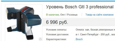

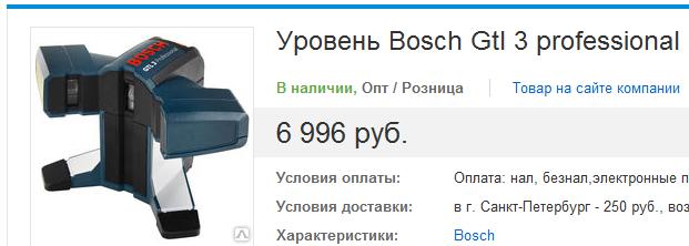

пару штук и Вы ЦЕРИТЕЛЛИ Laughing Arrow

 Размер файла:  23.04 КБ
 Просмотров:  1119 раз(а)
СообщениеДобавлено: Ср 29 Январь 2014, 22:21 Ответить с цитатойВернуться к началу
Да отличная вещь есть пару знакомых которые бьют лазером каждый ряд вертикаль и горизонт передвигая и подкручивая на треноги ( на кирпиче ручной формовки оптимал) Confused
