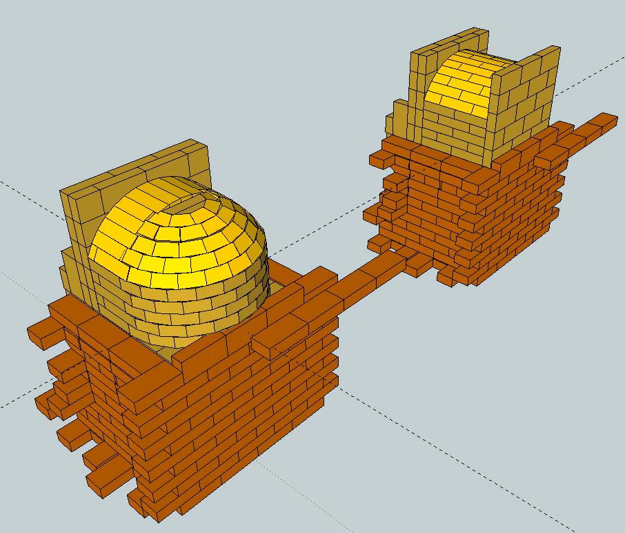

За основу к творчеству взял мини-русскую Валентина Стрибука http://bar101.narod.ru/html/r-2-1.html
которая на картинке чуть выше...
Хочу предложить симбиоз мини-русская с помпейкой...
Расчет на то, что удобнее будет вставить в угол какой-нибудь барбекю.
Исходные данные 50х50см под в печке... Но задние углы все-равно использовать не получится... Поэтому - симбиоз. Для пиццы - как раз. Да и утятница должна влезать желательно... Переднюю часть стянуть из-под пода по своду, а задняя часть вряд ли имеет желание развалиться... Но есть возможность проармировать полосками стеклоткани всегда на мастике.
Пока не меньше 4х4 кирпича получается... Скорее даже чуть больше.

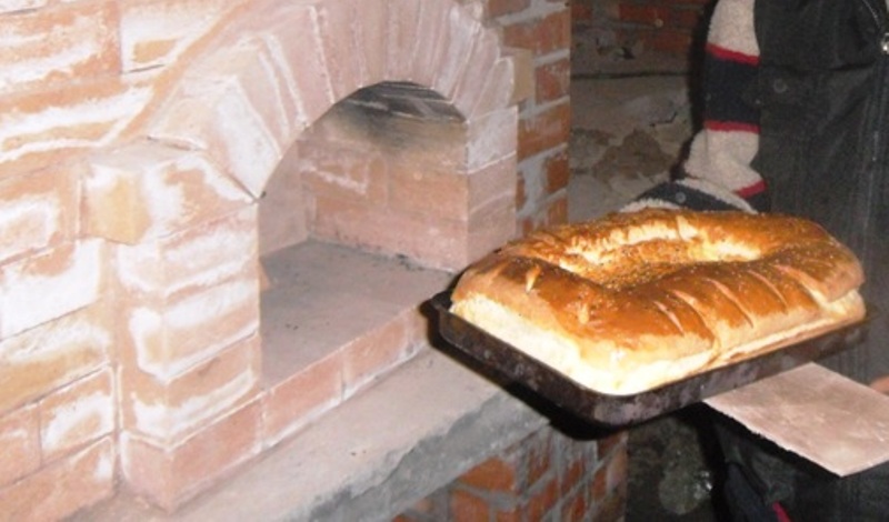

Попробуйте делать купол и|или свод в 1/8 кирпича.
Владимир, был на эти новогодние каникулы в Вологде, там сносили старинный дом, очень кирпич понравился. Красный, ~260х130х70. Геометрия ужас ..., но кирпич однороодный без включений. Приятель просил меня сделать помпейку-мангал. Пооект был, но недоделаный. короче я его реализовал на практике. Кирпич обошелся 30 руб деталь. Мужики пилили посуху болгаркой. Я только подшлифовывал чашкой и лепестками. Сложил сам на ГПС, естественно в тепле. Все из красного старинного кирпича, прокладки базальтовый картон. Снаружи на уголке для гипсокартона нашит термостойкий гипсокартон. Фундамент , ножки - жб плита. ;-))) перед 23 февраля, когда бетон набрал прочность, а глина высохла все это доехало до Москвы. Там между картоном и кирпичем засыпал перлит, и настелил крышу. Сейчас стоит на улице, один...два раза в неделю пица, шашлыки, что-то наверное и среди недели бывает, офисное использование.

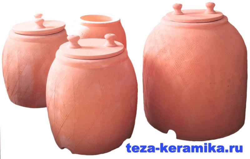

Есть заготовки тандыров под установку уже обожженные при 1360 град. размеры 60*60, 70*70, 80*80, 90*90.
Установить можно как вертикально так и горизонтально.
Приспособить под любой вид топлива, по умолчанию дрова.
Вот сайт производителя http://www.teza-keramika.ru/
Там же есть готовые помпейские печи или запчасти: своды, облицовка, плитка на пол. Тоже все обожженные.
Заготовки тандыров
