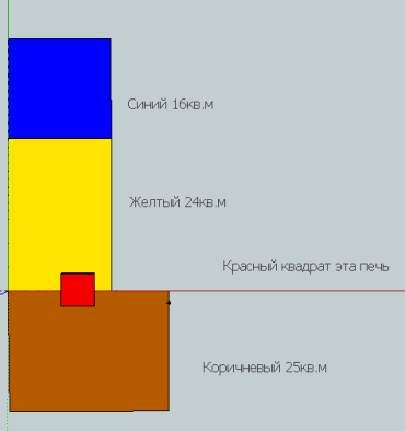

в этих печах возможен.
Будем мудрить.
План дома и расположение печи
 Размер файла:  6.64 КБ
 Просмотров:  17536 раз(а)
СообщениеДобавлено: Сб 16 Октябрь 2010, 12:02 Ответить с цитатойВернуться к началу
Это уже хорошо, что вы не обиделись, а восприняли мои рекомендации, как руководство.
Хорошо, что сразу взялись за програмку, применяемую многими для проектирования. Только лучше выкладывать в графике, а дополнительно, если это требует уточнений, полным файлом. Многие поленятся скачивать, открывать, смотреть. Вон сколько телодвижений. Ваша задача сократить время доступа к вашей информации, тогда и ответ будет гораздо быстрее.
Второе правило. Печь начинайте проектировать с теплоотдающих поверхностей, которые выходят в каждую комнату, по необходимой площади для компенсации теплопотерь помещений.
