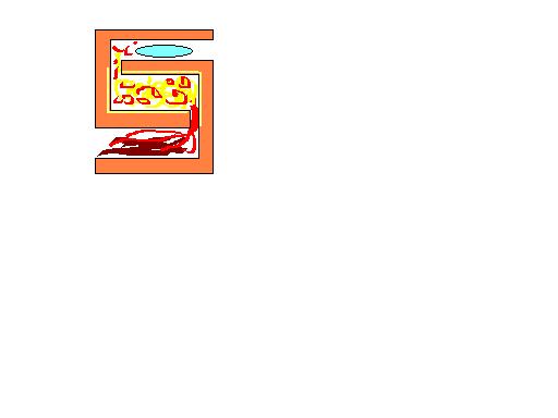

Если сделать камеру сгорания, а тепло снимать далее по ходу движения газов, то в итоге будет больший гут, значительно.
Все нынешние замеры КПД дровяных печей ничтожны, ибо не полностью учитывают теплотворность древесины, списывая недочёты на влажность. Выковыривают из носа и размазывают по бумаге.
Влага баластна только в том случае, когда нет камеры сгорания и само горение не развивает нужной температуры.
Влага дров в современных печах подавляет процессы в топке, а дальше, процессы как надо не развиваются и всё вылетает в трубу.
Все дровяные котлы которые предлагают на рынке ущербны. Для сжигания дров нужна развитая камера сгорания. Углеводородам для полноценного сжигания нужен объём, горячий объём.
Для примера возьмите сожгите литр бензина в малой десятилитровой кузнечной печи, так, костром.
Будет только дым, копоть и большой костёр, а результат нагрева стенок нулевой.
А если применить подходящее устройство, то одним литром такую печь мы разгоним до нормальной рабочей температуры за пятнадцать минут, и ещё останется.
Камеру сгорания лучше в таких устройствах футеровать ШВП плотностью 0,5, и дополнительно можно снаружи использовать минвату, или вермикулитовую засыпку.
Согласен, изготовление котла из легковесных материалов (если хочется уйти от холодного ядра в топке) повысит отдачу водой против котла сделанного из плотного кирпича.
Так данный пример рекомендует увеличивать камеру сгорания, повышать в ней температуру, или еще и соблюдать пропорции смешивания воздуха и горючего, а также не превышать тепловое напряжение?
И сколько же гуд в процентном выражении ? Александр выше сделал предположение о трёх процентах. Три процента на мой взгляд ставят под вопрос целесообразность такого изменения конструкции.

СообщениеДобавлено: Вт 21 Декабрь 2010, 12:25 Ответить с цитатойВернуться к началу
Гут будет процентов на тридцать и больше.
При температуре выше 1000С происходит следующая реакция на выходе из топки и на влёте в камеру сгорания:
СО+Н2О=СО2+Н2
Футеруем камеру сгорания волокнистым легковесом 0,5, а камеру с коллектором футеруем шамотом с дополнительной теплоизоляцией. Перекрытие меж ними тоже можно тяжёлым сделать. Саму топку лучше из легковеса 1,3 сделать.
Никаких колосников не нужно.
