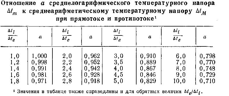

Информация из интернета.
В случае водяного теплообменника, при среднелогарифмический температурном напоре 1*С, через теплообменник в 1кв метр передается приблизительно 30 вт энергии.
Проверим.
Обозначения -
^ti начальный температурный напор
^te конечный температурный напор
a табличные данные
^tM среднеарифмитический температурный напор
^tm среднелогарифмический температурный напор
Необходимый перепад температур в теплообменнике от 40*С(обратка) до 70*С(подача).
1).Теплообменник омывается горячими газами с начальной 650*С(верх печи) конечной 200*С(низ печи)
Решение - отношение и направление температур 650*-200* / 70*-40*
^ti=650-70 = 580*
^te=200-40 =160*
^tM=(580+160)/2=370*
отношение ^ti/^te = 580/160=3.6
из таблицы a=0.889 ^tm=0.889*370=328*С
через 1 м2 теплообменника передается 328*30 = 9840 вт
хм похоже на правду.
тогда
2).Теплообменник прижат к шамотной оболочке с температурами верх 200*С низ 100*С
Решение - отношение и направление температур 200*->100* / 70*<-40*
^ti=200-70 = 130*
^te=100-40 =60*
^tM=(130+60)/2=95*
отношение ^ti/^te = 130/60=2.17
из таблицы a=0.952
^tm=0.952*95=90*С
через 1 м2 стороны теплообменника прижатого к шамоту передается 90*30 = 2700 вт

Vladgri а откуда табличка? как книга называется?

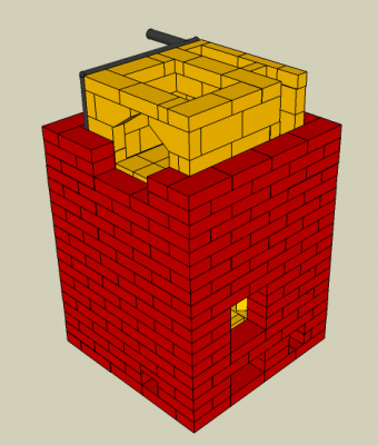

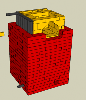

Вот переделал котел. Регистр расположен сзади топки

Залуцкий Александр писал(а):
Если нет разници, то я выбираю "дипломат", т.к его изготовить проще.
Это я только про излучение, если что-то типа КИК, то там доля конвекции большая - и площадь самой поверхности уже важна (не только его проекция). Александр, а котел самом отапливаемом помещении будет тоять или вынесен куда-то? Последний вариант вообще котлом сложно назвать. Это печь. Доля тепла приходящаяся на воду будет очень мала.
Эккерт Э.Р. и Дрейк Р.М.
Теория тепло- и массообмена. Пер. с англ. под
ред. А.В. Лыкова. М.-Л., Госэнергоиздат, 1961
с. с черт. и илл.
Таблица 1-2
стр. 36

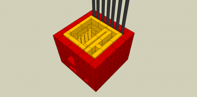

СообщениеДобавлено: Пт 7 Январь 2011, 07:58 Ответить с цитатойВернуться к началу
Котел будет стоять на кухне. Еще хочу сделать ХК.

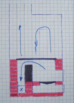

Сейчас у меня стоит котел в виде паралелепипеда сзади топки. Его размеры 250х120х350. Дом отапливаю электрокотлом мощностью 3 кВт. Этого хватает до температуры на улице -10 градусов. Когда температура опускается до -20 градусов топлю 1 раз в сутки. Если на улице ниже -27 топить надо уже 2 раза в сутки примерно по 2 часа. Электрокотел и котел в топке соединены последовательно. Внизу на полу лежит электрокотел с немного приподнятым краем, где стоят ТЭНы. Из электрокотла подача идет в печной котел и потом поднимается на чердак, где стоит расширительный бак. Система открытая. Дом одноэтажный. Печь с плитой с тремя вертикальными каналами и нижним прогревом. Если топить котел, не пользуясь электрокотлом, то через 2 часа после топки батареи остывают и во всех комнатах становится холодно, кроме кухни. Эту печь сложил 10 лет назад. Сейчас хочу переделать. Если бы строил сейчас, то сделал бы КИК с теплоаккумулятором. Хочется обойтись минимальными переделками и места под теплоаккумулятор нет. Хочу уменьшить потребление электроэнергии и увеличить время остывания воды в системе отопления после прогорания дров в печи.
Вот разрез печи, которая стоит сейчас

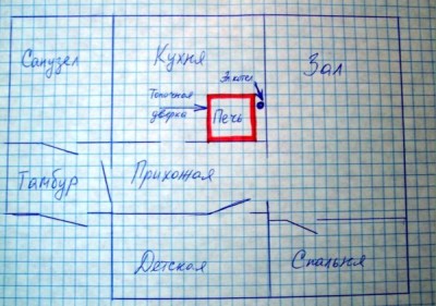

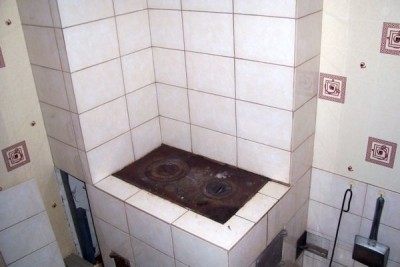

СообщениеДобавлено: Пт 7 Январь 2011, 13:13 Ответить с цитатойВернуться к началу
Александр, для полного понимания Вашей проблемы, нужно посмотреть план-схему дома.
Вот схема моего дома. Между задней стеной печи и стеной в зал находятся электрокотел и все трубы. Как раз эту стенку печи нагревать не обязательно. Зазор между печью и стеной зала закрыт ГВЛ и заклеен керамической плиткой заодно с печью.
