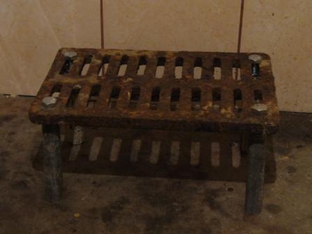

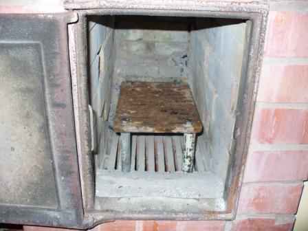

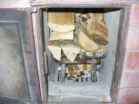

Сушка на тене, не безопасна. Необходимо делать целое устройство, которое, в последствии, может и не пригодиться. А так, поставил решетку, загрузил дрова, и затопил.
Хотелось бы, получить корректировки, к предложенному методу, советы, идеи, критику и, конечно, восторженные отзывы.
интеллегентный человек, не должен зависеть от обстоятельств
закладка дров 15кг
 Размер файла:  34.23 КБ
 Просмотров:  1015 раз(а)
установка в топку
 Размер файла:  32.06 КБ
 Просмотров:  949 раз(а)
решетка из колосника, быстро и просто
 Размер файла:  22.26 КБ
 Просмотров:  1265 раз(а)

О, если в печи есть плита, то на сырых дровах, подняв их ближе к плите, будет и лучше готовить.
Даже если и заготовите сухих дров. Главное не привыкнуть Smile

дополнение
весь материал для растопки 15кг сырой березы в одну закладку

А высоту подкладки можно легко регулировать, заготовив проставки, различной длины.

С количеством сухих дров... занизил. Уходит от 400г до 1кг, на растопку. Но, все равно, не плохо.

Геннадий, чтобы повысить КПД современных печей и улучшить их пользовательские качества, знающие печники стараются учесть все по максимуму, в том числе и то, чтобы дрова были сухими - это важный момент. В заготовке и сушке дров тоже никто проблемы не находит. Видимо, поэтому данная тема не имеет слишком живого отклика.

Основная идея мероприятия - доработать стандартную топку, простыми способами. Не нарушая ППБ.
Ситуации, в жизни, могут быть различные. Например, коммунальная авария в городе. И толпы офисного планктона спасается на дачах, а дров 0,5куб в запасе.
Подбросьте идеи. Неуже ли никто, ничего не пробовал.

В горящем влажном полене вода испаряется в глубине полена.
Затем фильтруется (совместно с парами дегтей) через горячий слой углей, расположенный на поверхности горящего обугленного полена. При этом обугленный слой охлаждается за счет эндотермичности реакции газификации С+Н2О=СО+Н2.
Это приводит к повышению выхода летучих (к росту пламен), но к снижению мощности теплового излучения на стенки топки.
Одновременно уменьшается и скорость горения (то есть нагрева) полена.
Поэтому верхнее горение влажных дров невозможно.
Нежелателен и глухой под. Но это тонкости...
Что касается "разумности" использования влажных (и даже сырых дров), то конечно же согласимся с Вами - использование сырых дров обычно является вынужденным.
А я специально привез сырых дров, дабы получить водород и его сжечь, получив дополнительно тепло и водяные пары, которые должны впитаться в кладку и увеличить теплоемкость кирпича.
Первую партию сжег сегодня при вечерней топке печи. Завтра посмотрим на второй по предложенной методике на верхней колосниковой решетке.

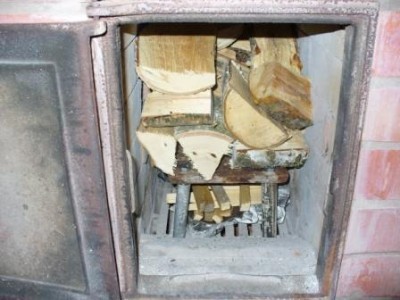

 Размер файла:  252.45 КБ
 Просмотров:  821 раз(а)
СообщениеДобавлено: Вс 16 Ноябрь 2014, 18:17 Ответить с цитатойВернуться к началу

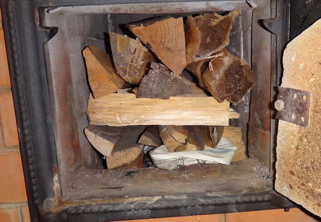

с колосником ничего не получается ... топочная дверца у меня всего на три ряда Sad
вчера в начале растопил закладку 3 кг на сухом дубе (14% влажности)
когда от закладки оставались алые угли положил на них сырую березу (37%)
печь прогрелась вроде лучше
сегодня на закладку 1 кг сухой сосны (14%) положил влажную березу (35%)
печь прогрелась хуже
может все дело в ДУБе ?
я вообще заметил, когда топлю одним дубом печь огненная и температура задней стенки печи в районе топка под 80*С
Сейчас сделаю с разделение сухой и мокрой закладки через проставку. Посмотрим.

Сырыми мы топим на форсаже, в начале на ЗЛХ, после как обычно...
К.м.к., закипающая в древесине вода, вырываясь на поверхность паром под некоторым давлением, увеличивает перемешивание пиролизных газов с воздухом, создавая эффект золотого горения. Это не мешает, при том, забирать часть энергии на нагрев воды...
По-мне так эффективнее будет "кольчуга" на сухих дровах, в т.ч. и в шамоте.

СообщениеДобавлено: Вс 16 Ноябрь 2014, 20:28 Ответить с цитатойВернуться к началу
укладка кмк наиболее оптимальна
вниз сухие, поперечные две проставки и сверху сырая береза
ГА нет, наблюдаю только по термометру в ХК
Время горения увеличилось, температура 450-470*С.
После окончания горения и закрытие задвижки печи температура в ХК 270*С (вчера вечером так же)
Завтра еще раз такой же закладкой попробую, поскольку сегодня дневная топка была хуже всего.
Закладка сухая/влажная
 Размер файла:  141.94 КБ
 Просмотров:  783 раз(а)

При сырых дровах наблюдал ускоренное "сажезасиживание", особо на мет. частях Sad и при "шаловливых" ручонках, прижимающих горение - захлопнув ДП и прижав основную задвижку(ОЗ).
Не понравилось долго топить "сырьём" - рамка ОЗ ЗВ-3 "затыкается" за пару недель Shocked
ТД держатся дольше, что и позволяет прожигать сажу без проблем с тягой... для розжижки брызгал саляру Cool - не взрываются пары в трубе, но зву-у-к... как у младшего брата АЛ-31ФП.
