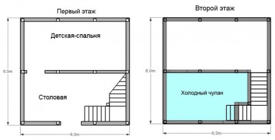

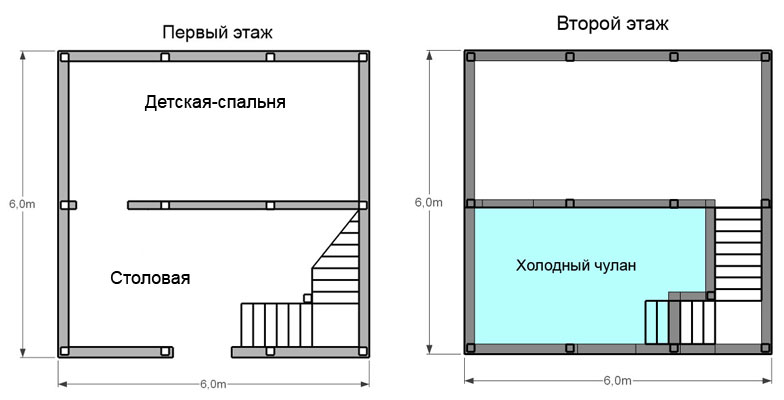

Хочу ещё раз всё прояснить.
Есть проект дома из трёх комнат. Утепление планируется по максимуму. Дом не ПМЖ и дети. Свет есть условно, не всегда бытовая техника работает от падения напряжения. Газа нет. Надо сразу тепло в столовой и к вечеру комфортно в спальне. Кстати в спальне каркас заполняется брусом 150-150 и 5-10мм эковаты, а всё остальное эковатой 200-250.
Отдельно спальня. Теплоёмкие стены. Каркасная печь не маленькая, стекло на дверке, сразу жарко не нужно, к вечеру для сна. Думаю 4 топки за 10 часов комфортно нагреют и позволят поспать комфортно (я беру крайне холодную погоду, а то и одну хватит) При этом полная автономия. Кирпичная печь вряд ли с этим справится, тк топить часто нельзя, много на себя возмёт ( потом правда отдаст, но это будет потом), да и температуру шамотной каркасной печи можно сделать чуть по боле.
Далее соловая-второй этаж. Нужен быстрый нагрев готовка (газ обычно кончается не вовремя). Тандем плита-щиток-буржуйка думаю потянут и тоже полная автономия. Для прогрева 2 этажа наверное оставлю не перекрытым прём 2 на 3 метра. Да забыл, есть уже туалет с помывочной, с котлом ТОРМА на 65 литров ( и тепло и вода горячая) Вход будет под лестницей. Собственно дом и пристраивается к туалету.
А с чего начиналось... Может кто скажет будет работать плита, как сделать что-бы не было сажи и не поддымлевала? Ну и про схему отопления, правильно ли я себе всё это представляю?

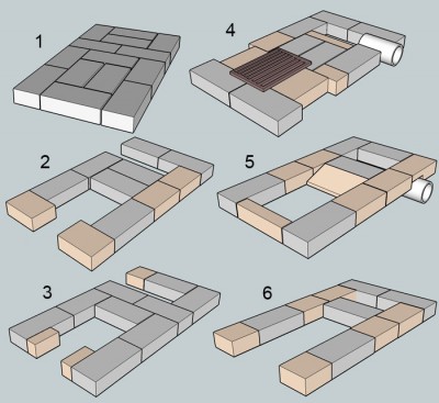

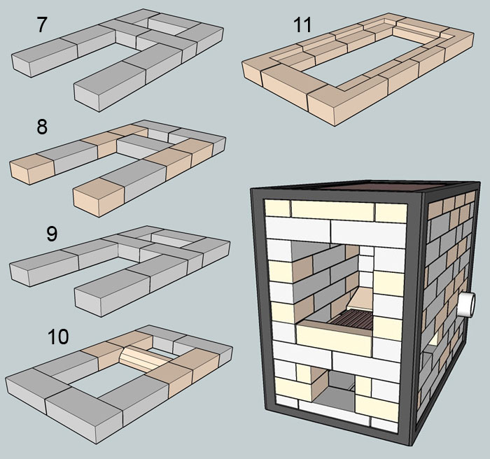

Последний вариант плиты. Исправлен колосник.

Порядовка не в кетчупе

Олег Маркович, позволяет ли планировка дома из холодного чулана сделать нормальную полноценную жилую комнату?
Вы планируете сам сделать печь или нанять специалиста-печника?
На какой бюджет касательно подбора конструкции и кладки печи Вы ориентируетесь?
Олег Маркович
Зарегистрирован: Ср 15 Декабрь 2010, 15:50
Сообщения: 74
СообщениеДобавлено: Чт 27 Январь 2011, 18:55 Ответить с цитатойВернуться к началу
Эти 6 на 6 автономный, но кусок дома, совмещать частично стены и кровлю не хочется, да и холодный чулан это полноценный холодный чулан. Можно и три этажа полноценных сделать, но как протопить... Строить, в том числе и отопление буду сам с минимальным привлечением подсобных рабочих. Если про бюджет отоплания... главное чтобы топило как мне нужно, но и коль я сам, то попонятнее и попроще...
