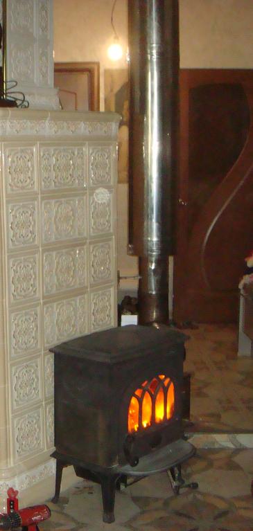

СообщениеДобавлено: Вс 6 Февраль 2011, 10:42 Ответить с цитатойВернуться к началу
Печь чугунная Jotul
Есть отзыв и "перезимовка" с этой печью.....
В доме нет газа , отопление эл. теплые полы и стеновые эл. конвекторы.
На 1 этаже (одна большая комната) дома стоит печь.
Как установили печь (сами) случилось следующее.....затраты на эл-во стали реально меньше.
Стеновые эл. конвекторы стали вклчаться редко. Эта информация из личной беседы...Сам заказчик писать не бутет ...серьезный товарищь Mad
Печью доволен человек. При эксплуатации печи голова не болит и першения нет ....это точно. Так как все в доме подчинено экологии и здоровью.

СообщениеДобавлено: Вс 6 Февраль 2011, 16:03 Ответить с цитатойВернуться к началу
Спасибо, Дмитрий. Нормальная информация, в целом соответствует реальности. Также важно для буржуек уточнять, часто ли закладывают дрова и сколько можно топить непрерывно. Чтобы избежать субъективности со стороны заказчика, хорошо уточнять поточнее: количество закладок такое-то в течении стольких-то часов (дней), при температуре снаружи такой-то. Также Вы абсолютно правильно указали на наличие в доме других видов отопления кроме буржуйки. Также не лишним будет уточнять, насколько "привязан" пользователь к буржуйке, так как мы знаем, что буржуйка греет пока в ней горит огонь, а работающую буржуйку без присмотра не оставишь - надо постоянно находиться поблизости; уйдешь из дома на несколько часов - вернешься в уже остывающий дом, и опять надо топить. Конечно, в таких случаях выручет в приведенном примере отопление электричеством, оно же видимо помогает и под утро, когда буржуйка уже не работает и дом начинает промерзать.
В данном примере функция буржуйки - дополнительное отопление, в сочетании с электроотоплением; и цель ее использования - снизить затраты на использование для дома электрического отопления.

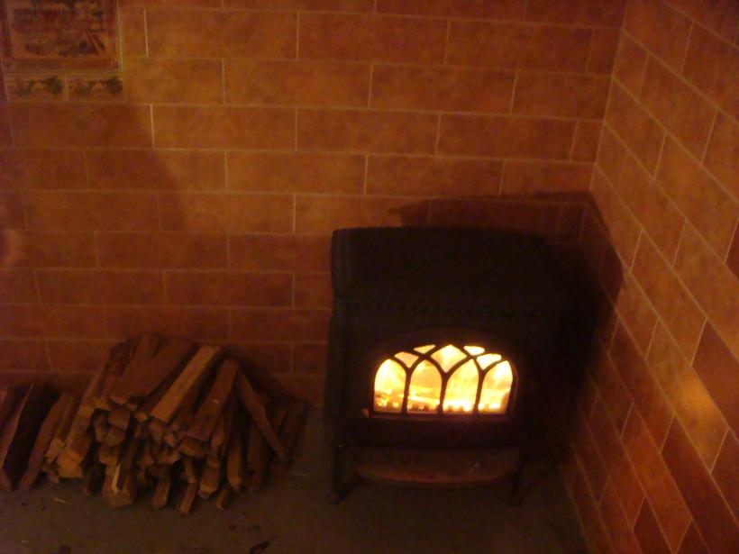

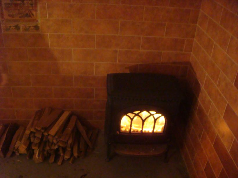

СообщениеДобавлено: Вс 3 Апрель 2011, 00:31 Ответить с цитатойВернуться к началу

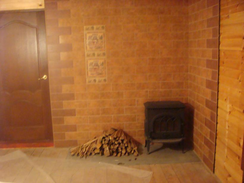

Еще один пример.
Чугунная печь Jotul для обогрева 2х комнат (одна на первом др на втором этаже).
Дымоход спрятан в стену.
Отзыв от заказчика позже.

Я разговаривал с одним пользователем этой печи. Доволен не описуемо. Эта печка у него отапливает 60 кв.м. Дом ПМЖ, деревянный, старый. Раньше у него была кирпичная печь. Сломал и не жалеет. Говорит что вроде как даже дров меньше ушло с этой печью и в доме теплее, чем с кирпичной было. В доме реально тепло, сам видел.
Андрей Васильевич писал(а):
И все же, как долго горит печь итальянская на полной закладке? И какова средняя температура самой холодной за год пятидневки в этой самой Италии?
Эта печь не итальянская а норвежская. Сколько в Норвегии температура зимой не знаю, но думаю не меньше чем в России.

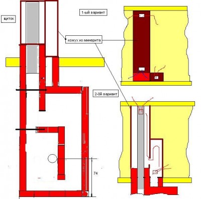

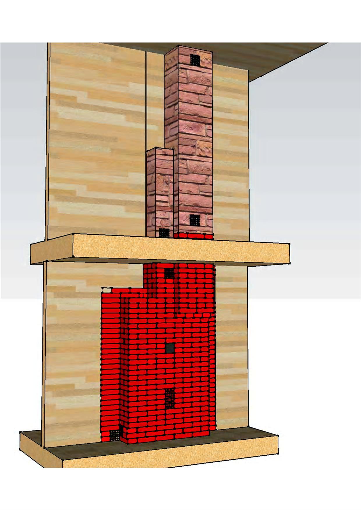

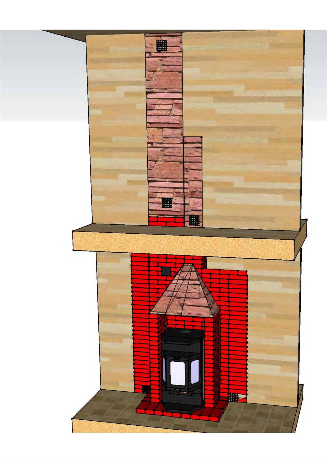

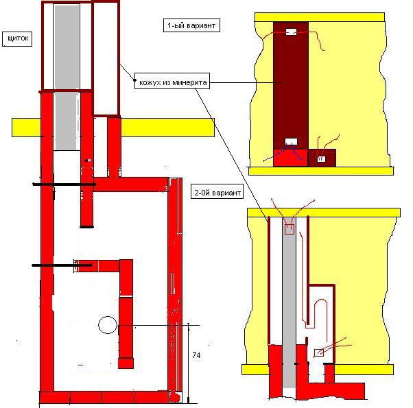

СообщениеДобавлено: Вт 13 Декабрь 2011, 18:21 Ответить с цитатойВернуться к началу
Извините что вторгаюсь в вашу тему.Если не трудно подскажите, пожалуйста, как развести воздух от печи-камина Ангары (с тепловым щитком) по помещениям. Думаю над печью сделать кожух ,как на рисунке .Оттуда воздух пойдет на второй этаж в две комнаты.Это первый вариант.Но где-то прочитал ,что трубу надо тоже убрать в кожух.И для его вентиляции внизу сделать вент. отверстие.И вверху тоже,для выхода теплого воздуха.Есть сомнения.Не будет ли теплый воздух из кожуха печи засасываться в кожух трубы.Опять же, хорошо это или плохо.
Кожух из минерита вокруг трубы все равно нужен,близко стена.Может быть в нем не делать вент отверстий.
И еще вопрос,надо ли прорезать отверстия в противоположном от кожухов углу комнат второго этажа, для циркуляции холодного воздуха со второго этажа на первый.Какой размер должен быть у этих отверстий.
Вся система планируется такой.На кухне 13.2 м кв Ангара со щитком.Щиток выходит в комнату 13.3 м кв.На второй этаж, для отопления двух комнат по 10 м кв. по вент каналам поступает нагретый воздух.Для поддержания тепла между топками планируются конвекторы.
Очень ждём ответов.
 Размер файла:  187.61 КБ
 Просмотров:  1037 раз(а)
 Размер файла:  183.65 КБ
 Просмотров:  1033 раз(а)
 Размер файла:  46.77 КБ
 Просмотров:  1073 раз(а)
Дмитрий Смирнов
Сообщения: 598
СообщениеДобавлено: Вт 13 Декабрь 2011, 20:09 Ответить с цитатойВернуться к началу
верамихайловна
расскажите поподробее о своей задумке. Вы ведь уже нарисовали-спроектировали варианты.
По порядку , про первый и второй этажи.
Из каких соображений родилась эта конструкия?
Не легче ли поставить полноценную печь? Чем малоэффективную буржуйку и щиток сажесборник?!
СообщениеДобавлено: Вт 13 Декабрь 2011, 22:53 Ответить с цитатойВернуться к началу
Действительно осталось немного шамотного кирпича добавить.
Количество красного кирпича в проекте, уже почти как на нормальную печь, ангара столько не прогреет...

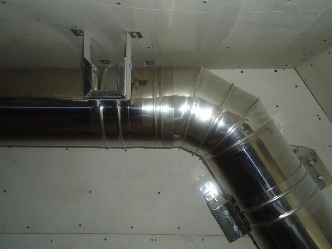

Процесс монтажа дымохода подходит к концу...
Вид дымохода со сторонв кровли.
Вид дымохода со сторонв 2-го этажа.
Вид дымохода и печи со стононы 1-го этажа.
Ждем когда все просохнит.....и приступим к 1-вой тестовой топки....За одно и узнае как ?
Отдельно о дымоходе. Его диаметр ф150мм.- внутренний и ф230мм.- внешний. На печь пришлось установить отдельно переходник ф154 на 150 мм.Сэндвич-двухконтурная труба внутри жилого помещения использована "нержавейка" внутри и "нержавейка" на внешнем контуре. На 1-вом этаже(за печью) разместили опорную полщадку и прочистку(конденсатосборник), далее установили одноконтурный дымоход Bofil (черные трубы), за ним в коробе и на 2-м этаже трубы Инжкомцентр ВВД, + несколько элементов из нержавейки по спец заказу у Тольяттинской производственной фирмы. По инструкции завода производителя пожаробезопасное расстояние от сэндвич трубы равно 150 мм...это расстояние мы соблюли на 2-м этаже. На 1-вом этаже расстояние от одноконтурной трубы до возгораемых материалов в 0,5м нам не удалось соблюсти и мы использовали теплоизоляционный материал (с запасом) Суперизол выдерживающий 1 000 *С.
В зимнее время есть свои трудности по организации процесса монтажа дымохода, но они решаемы... Very Happy
Из первых ощущений....это "не простой" объект....Вместо запланированных 8-ми дней на монтаж, было потрачено 15 дней.
Про чугунную печ Isotta....отдельно, чуть-позже... Razz
Дмитрий, трубу не занизили относительно конька?
И по чему при монтаже не используете монтажные площадки?
По поводу защиты стены не утверждаю, что сгорит, но на мой взгляд растояние можно было бы и увеличить хотя бы сантиметров на 5 и вместо второго слоя базальтокартона оставиь вентилируемый зазор 3 см, как это и предусматривает производитель.
А так, вполне грамотно и добротно!

СообщениеДобавлено: Ср 14 Декабрь 2011, 10:30 Ответить с цитатойВернуться к началу
Юрий
Пока заказчики не живут в этом доме полноценно. Готовятся вьехать. Постройка дома это не только тепло ...целую кучу вопросов приходится решать. Могу заехать для осмотра и так-сказать для "обратной связи". Эта информация самая ценная как в итоге все работает (и работает ли вообще Smile ). Мы работали зимой и было тепло. А как в повседневной жизни....пообщаюсь с заказчиком, обязательно отпишусь.
Дмитрий Смирнов
Сообщения: 598
СообщениеДобавлено: Ср 14 Декабрь 2011, 17:43 Ответить с цитатойВернуться к началу
alekseirubin
Трубу чуток занизили, специально. Не хотели сильно тревожить кровлю.
Монтажные площадки Инжкомцент ВВД пока не выпускает (но общественность постепенно заставит их выпускать опоры-площадки). Вот и пришлось в прямом смысле придумать "кранштейн Краб". В монтаже использовали 5 шт. Так на дымоходе можно повиснуть взрослому человеку. "Крабы" можно запускать в производство!!!
Везде на 2-ром этаже, где проходит дымоход мы усилили стену минерит+базальт+минерит(стекломагнезит). Специально печь топили "до дури" и проверяли температуру дымохода и стен. Результат меня вполне устроил.
Вдимо хорошо работает труба-радиатор 1,7-2,0м на первом этаже.
Соглашусь с Вами по вентзазору в 3 см. Отличное решение. Но нам в данной ситуации не подходило.
Предложи мне лет 5-6 назад выполнить такой монтаж ... bog долго бы не знал как его выполнить. Много подводных камней было и стены пенопласт и балка и "ребро" на кровле и нужно было отопить 3-ри комнаты.
По лоике, этой печи здесь быть не должно! При проектировке дома о дымоходе и о монтаже печи думали "чудо проектировщики" в последний момент - если вообще думали

верамихайловна
Зарегистрирован: Пн 26 Сентябрь 2011, 20:41
Сообщения: 80
Регион: гжель
СообщениеДобавлено: Ср 14 Декабрь 2011, 18:01 Ответить с цитатойВернуться к началу
верамихайловна
Рассказываю подробней.домик пмж.Низ бревно 30 см+5см урса+имитация бруса снаружи и фальгоизол с вагонкой внутри.Верх 15 см роквул+5мм фальгоизол и вагонка.Пол 15см роквул.
.Из за расположения балок нужен сильный изгиб дымохода.Щиток позволяет сместить дымоход и выполняет роль противопожарного экрана. За это и был выбран. Обычную печь сами наверно не сложим.Кроме того думаем что когда не очень холодно или летом,такую систему топить удобнее(можно по чуть чуть)Да и второй этаж нужно отопить обязательно.С обычной печью так делать сложно.Печь длительного горения тоже не подходит.Не хотим чтобы в доме что то постоянно горело.В доме родителей такая система работает лет 20.Была кухонная плита со щитком и встроенным котлом водяного отопления..Снесли пока совсем не развалилась, да и батареи совсем засорились..Вместо плиты пристроили булерьян.В режиме тления не топили никогда.Не знали.Инструкция была по английски.В место батарей электрообогреватели неизвестной конструкции.Сейчас конвекторы.Очень удобно,можно спокойно зимой уехать ничего не замерзнет.Но там нет второго этажа.
Мы думаем на кухне 13.5 м кв будет стоять Ангара.За ней щиток 4.5 на 1.5 кирпичей-всего 280 штук.Он выходит в комнату 13.5 м кв.Над Ангарой кожух из минерита.На щитке короб из кирпича,типа приточной подшивки.По кожуху от Ангары теплый воздух через отверстие в пол кирпича-13 на 13 см поступает в подшивку,оттуда через регулируемую решетку такого же размера в комнату, и по воздуховоду 10см на 10см на второй этаж и из тройника через такие же решетки в две спальни по 10 м кв.Высота потолков везде 2.5 м.Со второго этажа =холодный воздух по воздуховоду будет опускаться к полу в углу кухни. С первого этажа холодный воздух будет поступать на кухню через вентрешетки в стене около печи (или в углах?).Говорят нужен еще подмес свежего воздуха?Это думаем осуществлять ,открывая дверь коридора,или из подполья ,открывая отверстие в полу диаметром 50 мм, возле поддувала печи.
Планируется печь топить вечером где то 2 часа на полную мощность или около того.,да в ней и нет режима медленного горения максимум 4 часа.Мощность печи -9 квт.Думается за это время щиток накопит тепло для отопления одной комнаты в течение ночи.(9 квт * 2 часа+ 18квт.18 квт разделить на 9 часов +2 квт в час).На втором этаже по мере остывания включатся конвекторы.
Вроде все.Вот такая система.Как вы думаете будет ли это работать.Или может быть мы где то ошиблись.Очень хочется услышать замечания знающих людей.

Дмитрий Смирнов
Сообщения: 598
СообщениеДобавлено: Пт 16 Декабрь 2011, 00:19 Ответить с цитатойВернуться к началу
здравствуйте верамихайловна
Мне Ваша задумка и понравилась, и нет, одновременно.
Что понравилось!
Дом утеплен. Есть и быстрое тепло-буржуйка и долгое тепло-кирпичный щиток. Есть сообщающиеся между 1-вым и 2-рым этажами вент каналы. Предусмотрено резервное отопление конвекторами.
Что не понравилось.
Большая масса кирпича в место полноценной печи(Вам её сложно сделать а щиток легко). Щиток это сажесборник. Печь -камин Ангара "шибко простая печь", не надежная для ПМЖ т.е. постоянной топке(у меня у родителей в бане стоит Нева). Если подключение дымохода начинается на высоте 1010мм.+труба+отвод , по-моему, это высоковато. Можно найти печи с выходом дымохода и пониже. На вашей схеме не ошибка? У Ангары есть заднее подключения дымохода? Плохо что у Ангары нет варочной поверхности. Вент каналы на бум (хорошо бы посоветоваться с вентиляционьщиками). Не понял как учтено тепло от участка трубы между печью и щитком-колпак над печью?!. Можно поставить доп задвижку на 2м этаже, что бы отсечь холодный воздух т.е. он-холод не заходил бы в трубу на 2-ром этаже.
Думаю работать Ваша система будет.
А вот как и удобна ли она будет в повседневной жизни....Вы это сами и расскажите.
