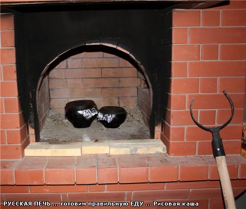

Иван Иваныч, я не спорю. Удобно вам высокий свод/горнило, хорошо.
Конечно свой плюс в том, что получилось как камин /600х450 портал/, можно смотреть на открытый огонь. Но порожек высоковат все же для РП и таких горнил я не видел.
С уткой понял, надо попробовать. Подвесить смогу и в ХК.
На фото это дверца ХК, она выше топочной. Печь стоит в доме.

...На фото это дверца ХК, она выше топочной. Печь стоит в доме...
Спасибо. Теперь понятно. Так ведь и моя в доме ... Smile
И не дымит вовсе. Только дух печной даёт. Сейчас топим. Собак младший любит запрыгнуть, но долго не лежит, когда протоплено...

Дух печной -это значит пахнет продуктами сгорания дров. Я считаю это недопустимо в жилом доме при использование теплоемкой печи в качестве источника тепла. Это в первую очередь говорит о неисправности печи или ее неустойчивой работе.
теперь по поводу
Хотелось бы знать мнение...
Ваша печь отдаленно и с большой натяжкой можно назвать "русской".
Приготовление пищи в такой "настежь" открытой камере, напоминающей мангал или открытый камин, с высоким порогом свода (10 см) и неспособным удержать тепло под сводом. Читаем книгу РАН "Баня и печь в русской народной традиции": высота свода русской печи 1-1.5 м, устье -60х60, т.е. порог по минимуму 40 см. Вот это традиционно.
С уткой по пекински вы так же "погорячились". Ваша печь никак не предназначена для этого (нашел в сети устройство печи для этого предназначенной). Наличие высокого свода это не основное, главное в печи то пространство в котором идет процесс приготовления (закуток). Вот сварить уху на треноге, или пожарить на углях вполне реально в вашей печи. Приготовить пищу на горячем поду с подкладыванием углей и применение современных кастрюль типа Zepter, это не значит пропарить ее в печи по русски. С таким же успехом это делают и в мангале или в топке обогревательной печи. Так что для готовки ваша камера мало пригодна, поэтому у вас и пригорает с низу в горшках. В чугунках это будет более заметно, чем в керамике. А попробуйте испечь пироги или хлеб формовой (не путать с пицей).
Теперь о процессе сжигания и кпд вашей печи. Оно стремится к минимуму, а на сейчас не более 50%. Поскольку нет порога для ДГ и нет "мешка" для догорания, то практически у вас костер (об избытке воздуха речи вообще не идет) с недогоревшим углеродом уходит в каналы. Если уж хайло в РП зарастает сажей, то что будет с внутренними каналами данной печи никому не известно. Время покажет. Единственно поднимает кпд это каналы прогрева массива печи и в т.ч. лежанки. Пока поднимают.
Для быстрого прогрева трубы и образование тяги в трубе применена лещадка через теплоизолятор (асбест), но пока зима на дворе все работает. Тем более труба у вас в зоне подпора, а внутрення часть не прошвабрена, что будет способствовать образованию "проблем".

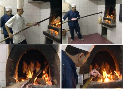

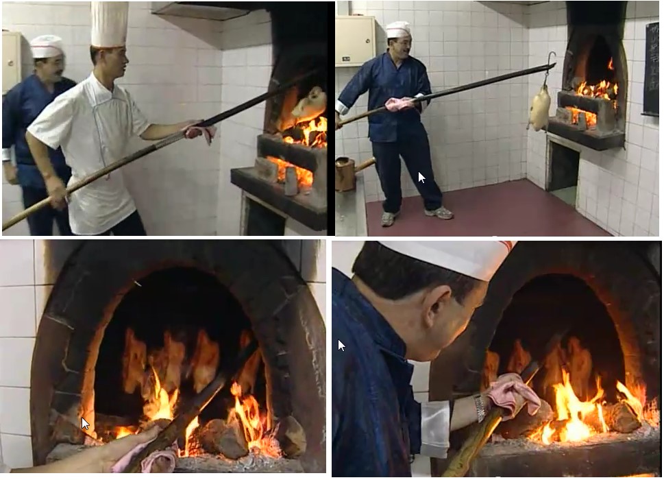

возвращаясь к утке.
Вы даже не читали мое сообщение, как вас прет
Посмотрите на ютубе видео из ресторанов Пекина, как готовится утка
зачем мне ехать в Китай Very Happy
смотреть, как в домашних условиях готовят на таком же мангале?
В приложение печь из ресторана Китая.
Обратите внимание на какую глубину "сажают" утку в печь, а так же величину горнила у печи (даже утка на крюке не проходит) по сравнению со сводом самой печи. Чтобы не остывала камера перед сводом постоянно горят угли.
Печь для "утки по Пекински"
 Размер файла:  135.01 КБ
 Просмотров:  1572 раз(а)

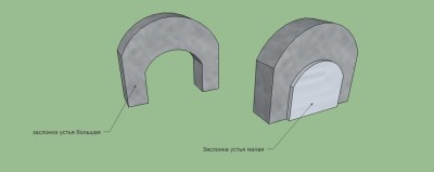

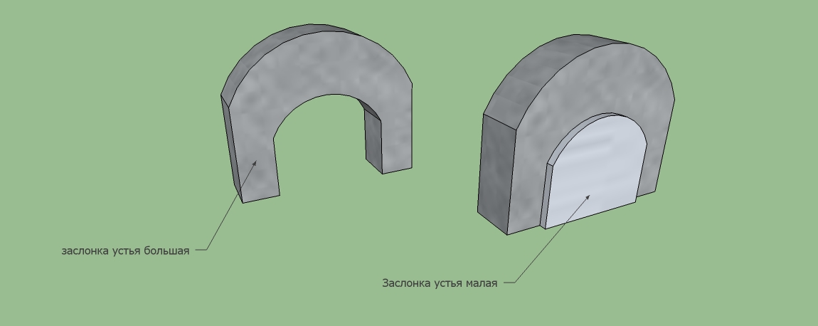

Не вытерпел, пишу свое мнение. Работа печи - (чисто мое мнение) после востановления устойчивой тяги, устье закрывается теплоизолированной заслонкой с отверстиями в нижней части для поступления воздуха. В левой части горнила сделан один прогар для нормализации тяги. Дымовые газы уходят в отверстия правой части горнила (высота их расположения подходит для русской печи) затем в лежак и выходят из лежака с лева от горнила и дымовую трубу.
Печь будет работать как русская при условии работы с закрытой теплоизолированной заслонкой. Удобнее сделать в данной ситуации заслонку сборную т.е. заслонка с уменьшенным устьем.
Обслуживание печи (чистка дымовых каналов) - выбор каждого, если это их устраивает.

Размеры горнила и устья в русской печи взаимосвязаны. Для устья которое в Вашей русской печи нужно большее горнило и наоборот для горнила которое в Вашей печи нужно меньшее устье. Т.е. в Вашей печи нарушены пропорции. Во многих книгах эти пропорции написаны.
