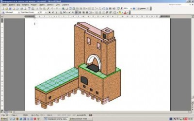

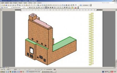

Здравствуйте Андрей, рисовали в Microsoft Office Word?
Попробуйте программу скетч ап, я благодаря этому форуму, и уважаемым форумчанам осваиваю эту программу, очень доволен - быстро можно набросать проект. ( если хотите: скетч ап 8, русифицированная, с таблеткой и визуализатором -обращайтесь помогу!)

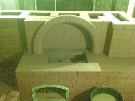

На прошедшей неделе (трудовой, а она окончилась сегодня - в страстной четверг), поставили арку и окончили 21-й ряд, фотки выложу завтра. До верха перекрыши 13 рядов - параллельно опускающиеся каналы второго яруса-колпака. Фасад с полкой в комнате отхыха пойдёт под отделку камнем, в парилке лежанка и полочка перед аркой - мрамор.

Осваивать начинаю SW-2006 с подачи тёзки - And-ray63, за что ему отдельное БЛАГОДАРЮ!
В ВОРДе рисую с 1997 года, до этого рисовал в графическом редакторе у ЛЕКСИКОНа... Confused кто помнит - линии-уголки-перекрестия, в тч, сдвоенные... а до этого в тетради бухгалтерской в клеточку...

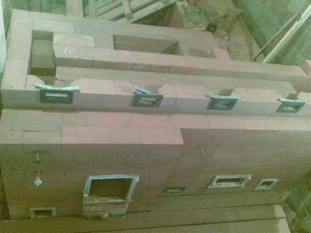

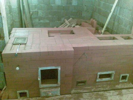

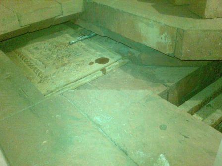

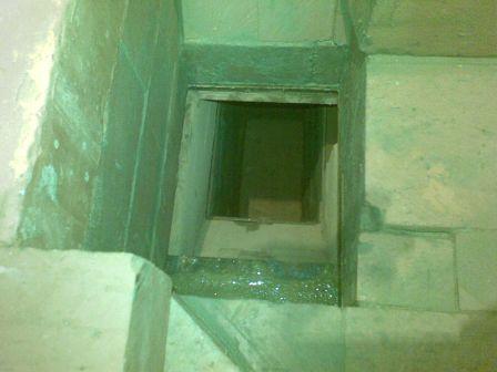

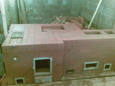

Продолжили...
13-й ряд из парилки, справа - ЗЛХ
 Размер файла:  24.14 КБ
 Просмотров:  1091 раз(а)
справа - решётка ливнёвки 30х50 стоит в пламени на неё чугунные болванки, слева- заслонка прогрева камней "по-чёрному" (ДТ-5)
 Размер файла:  20.69 КБ
 Просмотров:  1047 раз(а)
вид на 13-й ряд (основание полочки) из комнаты отдыха
 Размер файла:  23.78 КБ
 Просмотров:  1035 раз(а)
Последний раз редактировалось: Андрей_Алексеевич (Пт 22 Апрель 2011, 09:48), всего редактировалось 1 раз
Сообщения: 6018
СообщениеДобавлено: Пт 22 Апрель 2011, 09:16 Ответить с цитатойВернуться к началу

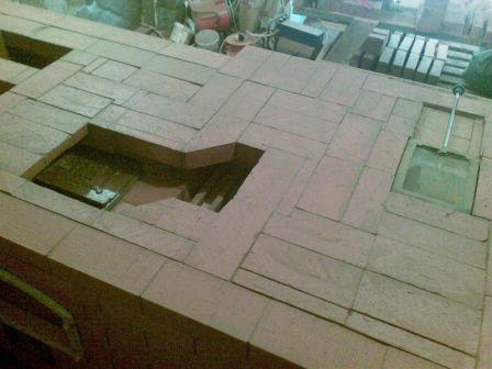

ещё немножко - следующая неделя...
открыты обе задвижки - ЗЛХ и преимущественного нижнего прогрева - ПНП
 Размер файла:  19.06 КБ
 Просмотров:  1036 раз(а)
так начиналась неделя - горизонтальный-нижний канал второго яруса-колпака, установили прочистки...
 Размер файла:  20.79 КБ
 Просмотров:  1005 раз(а)
этим окончили в Страстную неделю
 Размер файла:  23 КБ
 Просмотров:  1209 раз(а)
