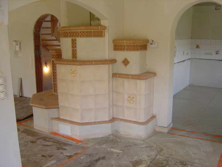

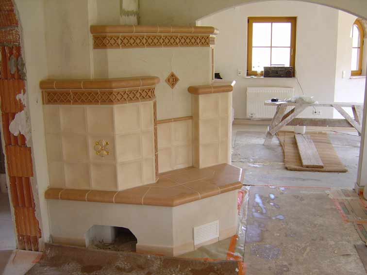

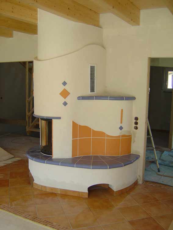

А это изразцовая печь,многоходовая,топка расположена в коридоре

Очень мягкое тепло.Отапливает весь первый этаж

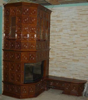

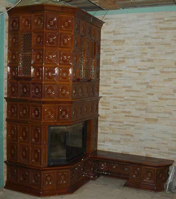

Последняя моя работа.Под Питером.
Эксклюзивные камины,изразцовые печи almod.ru +7 981 845 43 85
 Размер файла:  31.82 КБ
 Просмотров:  1197 раз(а)
Андрей Пферд
Сообщения: 219
Регион: СПб
СообщениеДобавлено: Ср 13 Апрель 2011, 21:11 Ответить с цитатойВернуться к началу

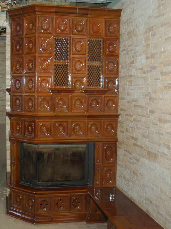

Изразцовая печь.Изразец (Kachel) собирался без несущей стены.Все изразцы скреплены только друг с другом.Заказчик пожелал на каждом изразце отобразить свою монограмму.Желание клиента-закон!
 Размер файла:  44.96 КБ
 Просмотров:  1290 раз(а)
Без футеровки? Или там каминная вставка?

Похоже все на каминных вставках под кожухом ГВЛ или шамота.

Интересно, какие температуры по стенкам, по поясам?(на оштукатуренных печках)

В каждой печке сделан конвекционный кожух и полное перекрытие конвекционного потока.Все изразцы изготовлены литьём. Ни одного кирпича или шамотной плиты тут нет.Стенки не нагреваются больше 60 градусов.

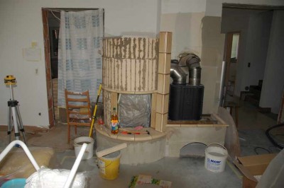

Если вы говорите про последнюю кафельную печь, то вполне возможно.
Но в остальных, особенно предпоследних -только применение теплонакопительного шамота в оболочке, например
Image ImageImage
и .в таком ракурсе им подобные.
Image Image

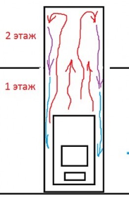

Андрей, про замкнутую конвекционную систему(для отопления 2 этажа), я Вас правильно понял?(см. рис.).

Нет,не так.Замкнутая система подразумевает под собой свободную циркуляцию воздуха. Для этого необходимо кроме горячего воздуховода на второй этаж вывести со второго этажа,вниз,практически до самого пола. в зону забора воздуха в конвекционный кожух,воздуховод (обязательно теплоизолированный) для холодного воздуха.Что тогда получается? Горячий воздух,попадая на второй этаж,поднимается к потолку и начинает выдавливать холодный вниз,по воздуховоду,где он,попадая в конвекционную камеру,опять поднимается наверх.Таким образом,происходит естественная конвекция.Ну,а если установить вентилятор для подачи холодного воздуха в конвекционный кожух,то всё дело будет происходить в разы быстрее!Без отвода холодного воздуха вниз,нагрев помещеня будет происходить гораздо медленнее.
СообщениеДобавлено: Чт 14 Апрель 2011, 09:27 Ответить с цитатойВернуться к началу
Т.е. конвекционные каналы выходят в помещение?
Я полагал, что замкнутая система, это замкнутые конвекционные каналы (герметичные), которые не сообщаются с воздухом помещения. Горячий воздух циркулируя в каналах, как вода по трубам, нагревает их, а они нагревают помещение, как радиаторы...
Так смысл конвекции и состоит в том,что бы прогреть воздух в помещении.Соответственно воздух должен должен перемещаться.Конвекционный поток можно пустить через радиатор,устроив в нём систему каналов.Тогда у нас получится ещё и дополнительный теплонакопитель.Но горячий воздух должен иметь выход в комнату.Получается та же схема,что Вы и нарисовали,только роль кожуха,выходящего на второй этаж,играют стены комнаты.
