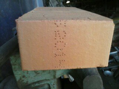

1-й цех - маркировка аккуратная, мелкая (шрифт примерно 10-12 мм), частые точки
2-й цех - маркировка не такая аккуратная, крупная (шрифт 25 мм), редкие точки

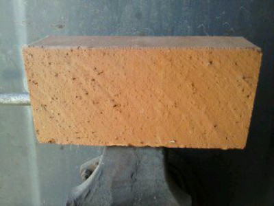

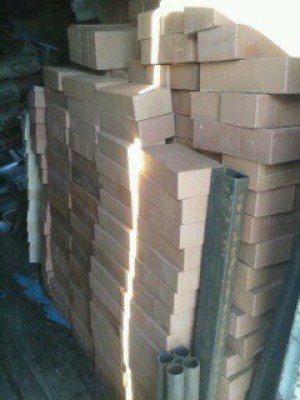

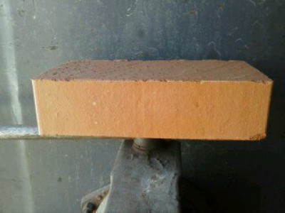

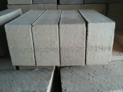

В конце февраля 2014г. был закуплен кирпич.
Из накладной:
Кирпич керам. рядовой полнотелый одинарный печной цех №1, М200 (250*120*65) подд=330шт Витебск
Фото прилагаю.

Стопка в гараже в "ожидании" работы
 Размер файла:  17.04 КБ
 Просмотров:  1007 раз(а)
Данные на кирпиче
 Размер файла:  18.58 КБ
 Просмотров:  1346 раз(а)
