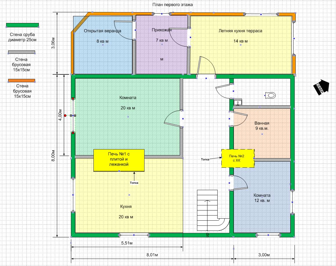

Обновленный план первого и второго этажа с учетом смещения печи №2 в коридор.
От первой печи теперь хотим:
1. Лежанку, можно и не высокую
2. Плиту БЕЗ духовки*, т.к. на наш взгляд(с супругой) будет не удобно пользоваться духовкой из за высокой температуры плиты, да и в принципе вторая печь тоже почти в кухни стоит.
3. Щит в комнату первого этажа.

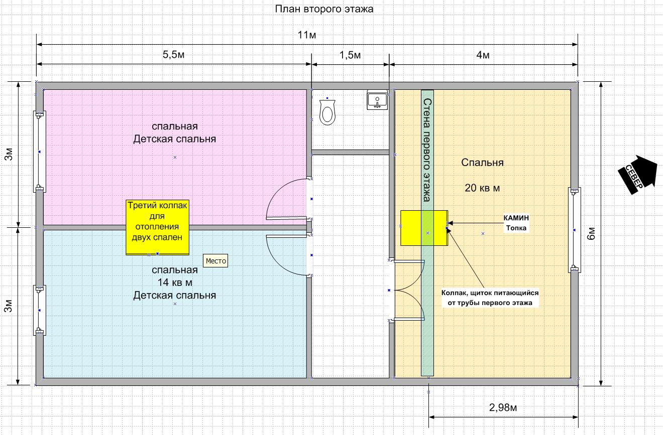

4. Щит в обе комнаты второго этажа. Колпак или прямоток это Вам решать.

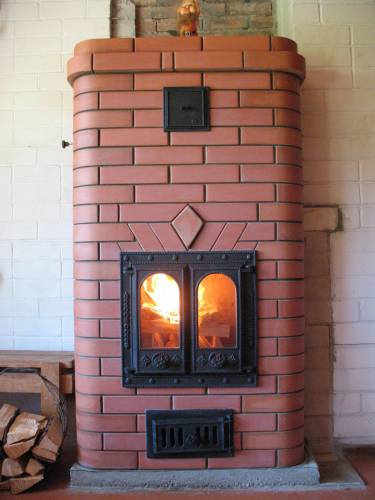

Что то вроде этой только лежанка подлиннее. Она же для того чтобы лежать... ))
http://forum.stovemaster.ru/download.php?id=8541
От второй печи теперь хотим:
1. Щит в ванную и комнату первого этажа.
2. Дополнительную топку из комнаты на втором этаже.
Примерно так
или так
В зависимости что бюджетней. На сильную красоту не претендуем - главное чтоб дверца(ы) были стеклянные. Некое ощущение камина..
3*. ХК на чистую или нагрязную.. Пока не очень с этими терминами познакомились. Вообщем ХК со стороны коридора. Если все таки с ХК то примерно вот так:
*Посоветуйте:
Может все таки ХК разместить в печи №1 также как здесь( в нашем случае со стороны коридора).
Главное не в ущерб отоплению и лежанке. Т.к. свободно готовы разместить её в печи №2.

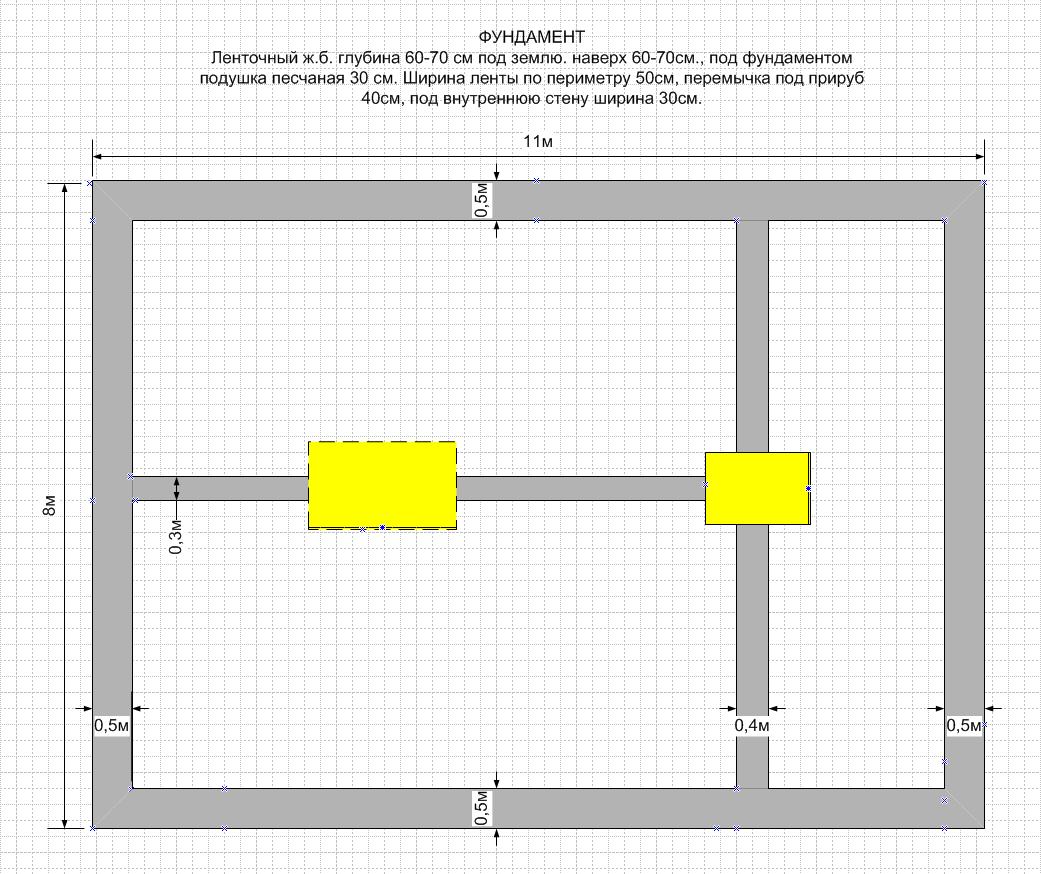

фундамент
 Размер файла:  184.28 КБ
 Просмотров:  948 раз(а)
второй этаж
 Размер файла:  226.21 КБ
 Просмотров:  931 раз(а)
Первый этаж
 Размер файла:  256.41 КБ
 Просмотров:  954 раз(а)

pe4ka писал(а):
Рассмотри вариант топки печи на 1м этаже из коридора.Перед печи коридор будет греть.Золу и угли на самовар в коридор желательно.Ищи жестянщика и заказывай самоварник-это круглый патрубок для подключения самовара.Так и просится капитальная стена на 38 см для расположения в ней дымохода на несколько каналов.Сан узел прижми к капиталке и один вент канал уже в работе.Под камин залей пятно в составе стены.Дед МОРОЗ УЖЕ ПОДАРКИ СОБИРАЕТ на Севере.Проект требует пересмотра с опытным проектировщиком.Помни что лестница нв 2й этаж тепло тянет на верх.Дверь на2й этаж ставь.Перегородки из кирпича делай.Солнечная Башкирия....
Важный совет. Жил в двухэтажном коттедже зимой. После этого дал себе слово, что даже если у меня будет дом из 8 комнат, они все будут на первом этаже. При температуре "за бортом" -10 уже ощущается разница по теплу на 1-м и 2-м этажах. При -30 на первом этаже +5+12, на втором +28.
А про дверь на второй этаж я не додумался Very Happy
Самоварник - классная штука! Чай не из самовара - это вообще не чай. Только надежно все должно быть - и стол, и самовар. Ведро кипятка на столе - это серьезно.
Это точно, у меня стоит печь в коридоре одним фасадом, а двумя сторонами выходит в две разные комнаты. Все работает отлично уже 60 лет.

Объясните дилетанту, что такое щит?
Лежанку я тоже хочу приделать к печке этой осенью. Покажете как она у Вас строится?
ХК, да, "в коридоре" красивее. Будет на что мельком взглянуть проходящему мимо народу, что подымает настроение. Да и работать с ней легче и удобнее, когда она сбоку.
Печь красивая. Только я не понимаю в доме темно-красный кирпич. Особенно - ярко-черными дверцами. Как-то напрягающе выглядит. У меня печки оштукатуренные и беленые. Есть ещё красивая облицовка разными светлыми тонами - от желтого до бежевого и почти молочного. Но это все на любителя.
