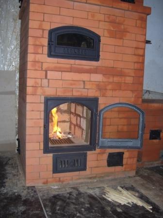

почему же нет...
вот пример вчера привел по видео
http://forum.stovemaster.ru/viewtopic.php?p=56280#56280
справа сделана печь с подовым горением и спереди малым колосником (3 см)
внизу все же малый зольник имеется
поигрались ...

хорошо, вот без зольника ..."только через "окошки" жалюзи поступает воздух"
Котик писал(а):
Мне сложили камин с минипечкой. Камин "работает", доволен. Над камином сделана печь - как по мне, её работа очень задавлена, т.е. происходит затухание пламени, если закрыть дверцу, и приоткрыть жалюзи.
как объединены дымоход камина и этой мини печи?
если не отсекать полностью дымоход камина, то ничего путного у вас не будет
при врезке одного дымохода в другой, тем более если под прямым углом
во всех показанных мной вариантах объединение делалось через дымовую камеру
Работа М.Маркина

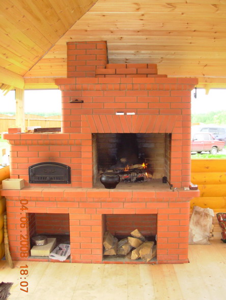

У меня снизу камин, над ним печь, а справа идет дымовой канал с колпаками. Для камина есть задвижка: "зимний - летний ход". Как я указал выше, при положении зимний ход и закрытых жалюзи поддувальной и на дверце камина - процесс горения стал чуть веселее в печи. Интересует практика, допустим: прирост метра дымовой трубы увеличивает тягу на 10, 15........... 30%, но повлияет ли это на увеличение потока воздуха через щели в печной дверце. Кстати, на фото печка тоже поддымливает при растопке, а у меня высота от пола до пода 1,65 метра - ещё критичней.
Сообщения: 6020
СообщениеДобавлено: Ср 17 Август 2011, 08:35 Ответить с цитатойВернуться к началу
Всё как у Вас: http://forum.stovemaster.ru/download.php?id=8461, только с лежанкой (жаль, но фото всей Вашей печи так и не увидел...). ХК (по-чёрному) над камином, каналы с колпаками.
Труба 200-ка. А у Вас?
В поду уложена КР 250х380 для горения дров не на глухом поду. А у Вас?
Печь не поддымливает ни при каких режимах (при услови, что ДЗ в процессе топки не (при-)закрываются)
