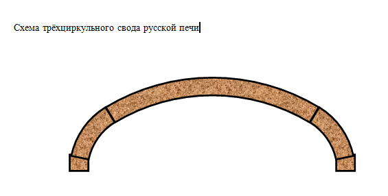

Я думаю, в условиях традиционной русской деревни бочкообразный свод в глинобитной печи делался элементарно с помощью... бочки. Либо старой, либо специально сделанной для свода конкретной печи. Бочка легко устанавливается под любым углом и также легко разбирается. Или сжигается, если старая.
Наверное, дощечки бочки для строительства свода удерживались не металлическими обручами, а обыкновенной бечевкой или вообще лозой. Возможно, внутри бочки был песок с крышкой из глины. Но, по идее, мощности стенок бочки должно было хватать для сооружения глинобитного свода.
Сообщения: 5941
СообщениеДобавлено: Вт 16 Август 2011, 20:56 Ответить с цитатойВернуться к началу
По спирали - это надо откуда смотреть - сверху или прямо?
По-спирали – это если сверху… от одного из углов по кругу(спирали), включая, сесно, и чело.
А какая разница по цене.
Вот и с печами такая же история. Прежде, чем открывать прейскурант, надо коротко и ясно объяснить людям, какие бывают печки. Рассказать, что и такой вариант сгодится, он будет хорошо работать и лучше всего, что есть и может быть у соседей. Но! Если мы хотим поставить такую печку, которая будет самой настоящей и к которой можно пригласить японскую делегацию - то это, разумеется, только с бочкообразным сводом трехциркульная. Но работы с ней столько, что мастера, честно, говоря, берутся за неё с большой неохотой, т.к. пока построишь одну такую настоящую печку, можно легко успеть слабать целых три попроще.
Разница по цене кирпичного трёхциркульного бочкового свода в 3-5 раз дороже прямого. Заказчики, кто в теме, занимают гроши у друзей… но простые-прямые в РП уже не хотят!
Коротко объяснять не удаётся – нет единого стандарта (мнения) в самой печной братии… Мнений чуточку меньше, чем зарегистрировавшихся на форуме…
Мастера, кто въехал, за подобное берутся, но неохота случается от малобюджетности заказчика. Нередко при стоимости сруба из лиственницы в 4,5 млн.руб. на печь отводится 2-3 процента… С подобными приходится прощаться…, в прочем, не надолго…
Бочкообразный трёхциркульный изготавливался глинобитным, либо в кирпичах по кружалу (прямое) и установленным на него (в пазы) специально вытесанным клёпкам. Для глинобита щели в клёпках перекрывались дранкой на деревянных гвоздях, либо клёпки подгонялись очень плотно. Кружала ставились на клинья и столбушки. Клинья, после выбивания свода, убирались, и вся конструкция опускалась на под, затем разбиралась и извлекалась. Кружала и клёпки передавались из поколения в поколение печных дел мастеров. Если мастер не оставлял наследника, то – лучшему подмастерью.
Схема трёхциркульного свода русской печи

СообщениеДобавлено: Ср 17 Август 2011, 01:24 Ответить с цитатойВернуться к началу
Спасибо. Вот так понятно. Только непонятно, что такое клепки, ну да это мне сейчас и не обязательно. Я хочу сказать вот что, возвращаясь к теме 2-3%.

Кстати, трехциркульный свод заметно отличается от бочкообразного. Он ниже, я так понимаю? И строит какие-то свои (тоже продуманные и близкие к естественным) потоки огненного воздуха.
Сообщения: 5941
СообщениеДобавлено: Ср 17 Август 2011, 09:05 Ответить с цитатойВернуться к началу
Трёхциркульный - это вертикальный разрез, а бочкообразый - горизонтальный!!!
Колчин Е.В. уже выкладывал картинку, не припомню где Confused
Вот, наконец-то.. небо проЯснилось, а вопрос прояснИлся victori

Клиенты не понимают разницы между этими сводами, им подавай вариант подешевле, поэтому чаще всего делается классический полуциркульный свод: он прочный, но имеет свои недостатки, хотя они не такие ярко выраженные, как может показаться на первый взгляд. Для выпечки большого количества хлеба на поде - это очень важно, а для приготовления пищи в глиняной посуде - несущественно.
Совершенно согласен и одновременно не согласен с данным утверждением, в котором правда - только начальная часть суждения. Клиенты, действительно, не понимают разницы. Но не потому что они такие дураки, а потому что им эту разницу никто не объясняет. В то же время клиенты всё прекрасно понимают, когда им всё объясняют хорошо. После чего, как правило, выбирают лучшее. Посмотрите, как рекламируются новые автомашины. С каких только сторон и в каких разрезах их ни показывают будущим владельцам, сопровождая чертежи и флэш-аннимацию внутреннего устройства механизмов обильным числом картинок парадной фотосессии и имиджевым видео.
А теперь и сравните рекламу престижных авто со своей "информационной работой" с заказчиком. Вы что, действительно полагаете, что если какой-то мастер загадочно поднял глаза к потолку и пробурчал себе в усы фразу типа "А трехциркульный свод был бы получше", - этого достаточно, чтобы хозяин дома принял решение о постройке настоящей РП? Такое решение примет только тот, кто в теме. Но даже, к примеру, я, читающий данный форум уже больше недели, так и не понял, в чем разница. Так как задекларировать "что-то особенное" может каждый. Но как узнать - правда ли это и по каким рисункам потом сравнивать/контролировать работу мастера?
Пока народ не получит четкого представления о конструкции и системе построения настоящей русской печи с гарантированным качеством такой информации, спрос на РП (в её должном, а не подобноподобном или имитационном виде) будет оставаться крайне ограниченным.
