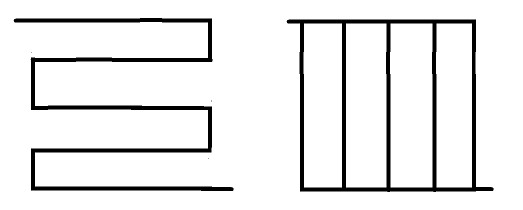

Если цель - вскипятить воду, то в этом случае с того места в трубе, где вода начнет кипеть, она будет выталкиваться давлением пара прочь из трубы и вся оставшаяся длина значительного вклада в мощность котла не должна бы внести.
В самотечном котле, кстати, да и скорость должна вырасти. Так как пар место занимает, но ничего не весит по сравнению с водой. Только из тех нескольких систем отопления, что я видел, ни одну не топили до кипения. Вы точно знаете, что надо,чтобы вода кипела?
Возвращаясь к длинному регистру. Пусть у нас есть два варианта. 1 - из десяти параллельных трубок по метру и 2 - одна труба 10 метров. Если первый вариант достаточно нагревает воду, то что будет во втором?
Я полагаю, что вовсе не надо доводить воду до кипения. Все ведь в наших руках. Есть топка, есть топливо и есть регистр и котел своего объема. Состояние, описываемое адиабатными графиками, нам в трубопроводе не надо, я полагаю.
.. Тут главное слово "достаточно".) А еще я нахожу принципиальную разницу между этими двумя вариантами в том, что сопротивление движению воды в случае гладкой трубы меньше.

Павел Раст писал(а):
...А еще я нахожу принципиальную разницу между этими двумя вариантами в том, что сопротивление движению воды в случае гладкой трубы меньше.
Трубы и так гладкие, а сопротивление в данном случае, зависит прежде всего от диаметра и длинны.
Очевидно же, что у регистра с пятью метровыми паралельными трубами, сопротивление будет почти в пять раз меньше, чем у регистра в виде змеевика длинной пять метров.
Змеевик, скорее годится именно для парогенератора...

Не пойму, в чем проблема? Если ЕЦ, то однозначно минимальное сопротивление(параллельное включение) иначе не поднять.
Если ПЦ, то пофиг(насос подобрать, и в перед).
Да, и также еще сопротивление обуславливается и коленами, углами соединений , которые нарушают поступательную плавную инерционность течения.
СообщениеДобавлено: Пн 12 Сентябрь 2011, 17:26 Ответить с цитатойВернуться к началу
Сопротивление также обуславливается и коленами, углами соединений , которые нарушают поступательную плавную инерционность течения.
Поэтому я и заметил что сопротивление будет почти в пять раз меньше у паралельного регистра, а если делать плавные углы, то сопротивление будет ещё меньше.
Я к сожалению других принципиальных положительных эксплуатационных отличий не заметил. Да и это совсем не принципиальное.
Замена параллельного регистра на длинную трубу имеет только недостатки. Плюс только в легкости изготовления.
Это зависит от площади регистра(длины трубы)
А в чем легкость? Если стыки сваривать, ни какой разницы. Если гнуть. А Вы пробовали гнуть, котельную шестидесятку?
СообщениеДобавлено: Пн 12 Сентябрь 2011, 18:02 Ответить с цитатойВернуться к началу
Видимо имеется в виду лёгкость в том, что при изготовлении змеевика, будут только простые операции: резка трубы(поперёк) и сварка встык с готовыми углами("калачами"). А при паралельном регистре, помимо резки и сварки, надо будет делатьть отверстия в соединительных трубах(коллекторах) и ещё выполнять фасонную раделку торцёв паралельных труб.
Все это делается, одним инструментом(возможно кроме резки, да и резка тоже) и одним спецом. Причем, возможно в походных условиях(на месте). В отличии от гнутья. Да и проблема не в этом.

vladgri писал(а):
...В отличии от гнутья...
Зачем гнутьё? "Калачи" продаются там же где и трубы.
Всё правильно, проблема в том, что при одинаковой площади поверхности, змеевик будет иметь высокое сопротивление и крайне нестабильные теплотехнические характеристики, что делает его применение в качестве котла водяного отопления нерациональным.
Не разу не встречал, калачи для котельных труб. Обычно или китайский чугун, или обыкновенный сантехнический ширпотреб. Да и ладно, может где и есть. Но эту бабочку еще и сложить надо.
Опять же, да. Но при применении насоса, все эти проблемы решаемы. И опять же дело не только в этом.
Пожалуй, все же да. Убедили.

Какое преимущество "от площади регистра" имеет длинная труба?
А сварить встык загогулину по месту все легче чем вварить десяток параллельных трубок в подводящую и отводящую под размер. да и действительно это не важно.
Смотрите. человек предложил что-то (Павел Раст). Напишите чем это хорошо/плохо. Я свое написал. В чем проблема по сути с обьяснением писать. Не будет работать длинная труба. Обьяснили и забыли Smile
