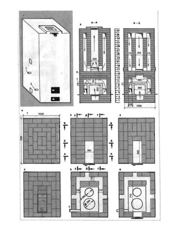

" Дипломат" с отверстиями под конфорки чугунной плиты должен подойти . Это конструкция из старой книги.. на помню автора, он утверждает , что этот котел более эффективен даже чем трубчатый при одинаковых габаритах. Нашел - Порфирьев Я. Г. Печные работы.

Не дают вставить картинки. Тогда на радикал фото

Элементарно скелет закрываем сводом, а над сводом ставим настил на высоте 5-7 см.

Как пример в этом же разделе Одна из моих работ Там в топке стоит скелет а над ним, через свод настил. Выход из под свода сзади и вдоль настила к верхнему колпаку. При установке котлов в печь более 2 каналов или одного колпака не советую.
