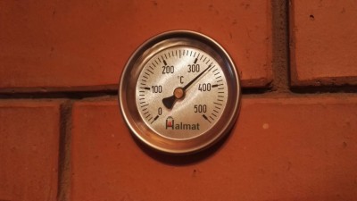

Добрый день.
прошу помощи опытных товарищей относительно монтажа термометра. Подскажите, пожалуйста, где должен находиться кончик штока термометра по завершению монтажа? Рядом с внутренней поверхностью кирпича или его можно (нужно) вывести дальше в полость печи, для более объективного показателя температуры? ведь, если я правильно понимаю, температура близ кирпича и температура на некотором расстоянии от него, будут отличаться? Вопрос задаю еще и потому, что длина штоков у термометров бывает разная (150, 200, 300 мм) и вероятно "отрезАть лишнее" у штока не нужно, хотя бы потому, что я не уверена полый шток или полнотелый, а в связи с этим однозначно нельзя сказать, что после процедуры "обрезания" прибор будет корректно работать.
Заранее спасибо за ответ.
СообщениеДобавлено: Чт 5 Ноябрь 2015, 19:03 Ответить с цитатойВернуться к началу
Хороший вопрос.
Термометры со штоком желательно применять по шкале разметки. Если обозначено 400*С, то греть не выше, поскольку после каждого перегрева термометр будет изменять свои показания в большую сторону. Коррекция прибора выполняется натяжением биметаллической пружины посредством винтика, расположенного на штоке. Это вторая причина, - его нельзя обрезать не приведя прибор в негодность
третье, оптимально поставить так, что бы шток прибора не выходил в полость камеры, а фиксировал температуру в слое на глубине 1-2 см. В дальнейшем можно будет откорректировать температуру по факту на внутренней стороне, с помощью дополнительного измерителя и коррекции установленного.

Здравствуйте. Шток термометра проходит через шов внешнего керамического кирпича и входит в шов шамотного кирпича ХК. Внутреннее шамотное ядро нагревается быстрее и поднимает под ХК. Не зря сверху делаем термозазор 3-5 см и заполняем термоватой! А что будет, если зимой растопить холодную печь с железным штоком между кирпичами?

СообщениеДобавлено: Ср 4 Январь 2017, 12:37 Ответить с цитатойВернуться к началу
Ничего не будет ... если вы просверлите отверстие в облицовочном материале чуть больше, чем во внутреннем шамоте.
Уже говорил выше, что не надо термометр выносить штоком внутрь (!) термометр придет в негодность и его тяжело будет вынуть обратно.
Купил термометр со штоком 20 см от Halmat. Шкала на 500*С
При установке на печь шток внутрь не вышел и остался в кладке на 8 мм в глубине. Показания термометра отличаются от показаний в камере на 15*С в меньшую сторону.
На примере в приложение - реальная температура 360*С
Внутри температура выше на 15*С
