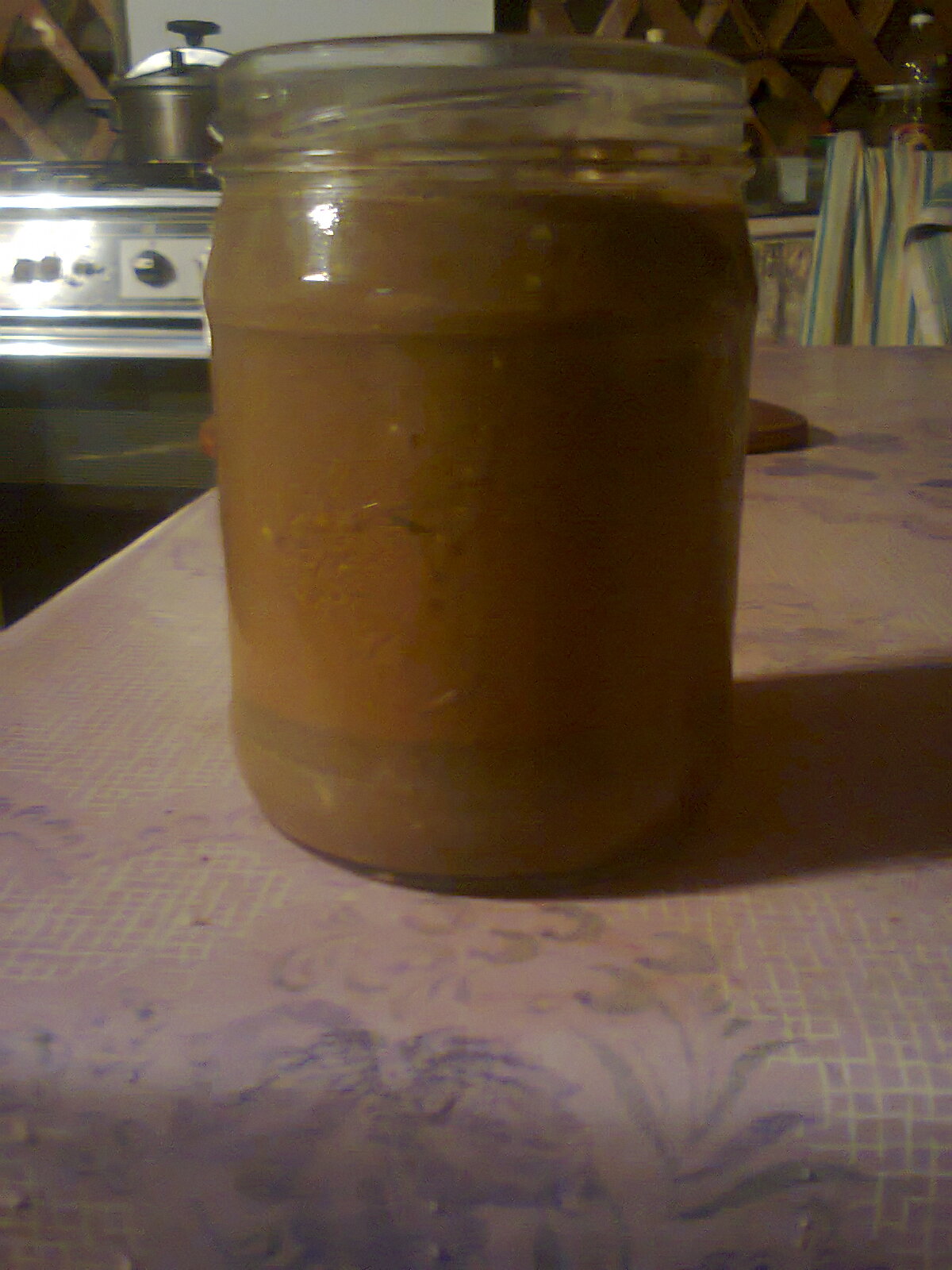

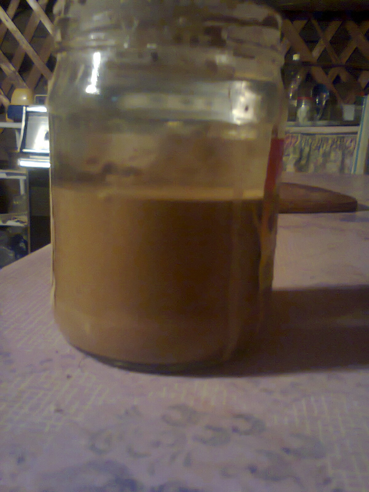

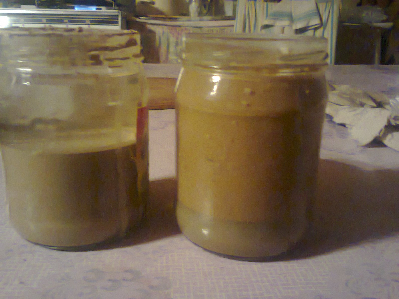

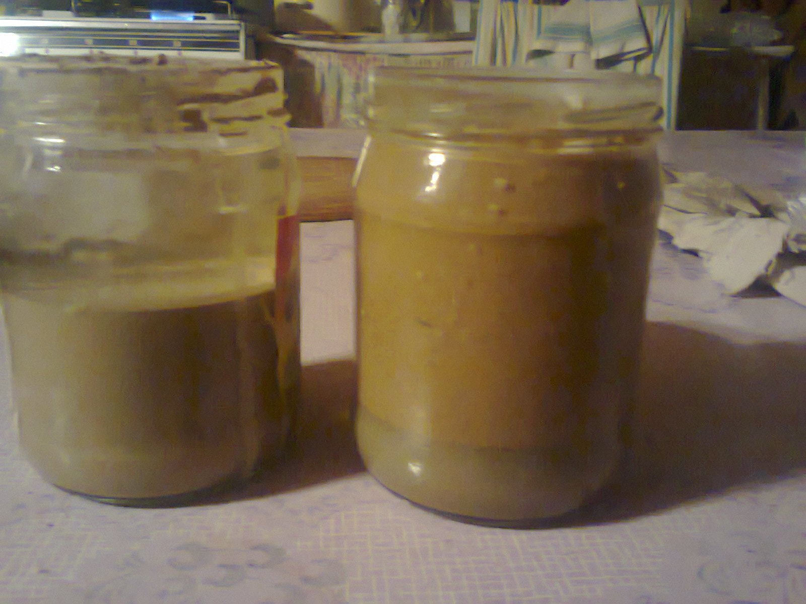

По этой же теме.
Решил проверить глину способом предложенным выше.
В одной банке справа купленный готовый глиняный порошок из красной глины, при размешивании образовался тёмный осадок, но что интересно полностью за 3 дня смесь так и не разделилавь а осталось во взвешенном состоянии и с осадком.
Во второй банке слева местная глина, которая была разбавлена кипятком. Год назад я из неё востановил печь, но очевидно было добавлено много песка, т.к раствор постепенно высыпается. И я посчитал что сама глина не лучшего качества.
Так кая из них лучше?
3.
 Размер файла:  271.13 КБ
 Просмотров:  1021 раз(а)
2
 Размер файла:  261.13 КБ
 Просмотров:  1037 раз(а)
1
 Размер файла:  263.51 КБ
 Просмотров:  1007 раз(а)
