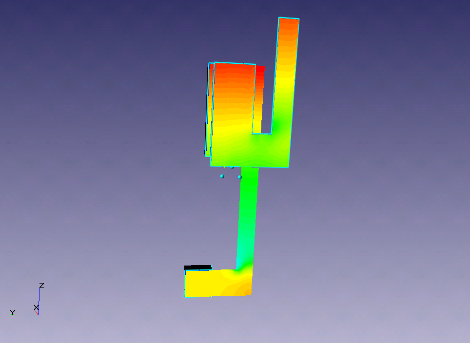

kalimusk писал(а):
Давайте так. Вы моделируете в
Flowvision
и отправляете мне картинки заливок давлений и модуля скоростей с указанием свойств шаблона плоскости и макс и мин значений раскраски для давления и модуля скорости, чтобы я мог в свойствах шаблона плоскости указать те же величины. Я выберу те же плоскости и сравню со своими результатами. Ну и нужны условия, для которых выполнялось моделирование. Удачи в делах.
Не удержался. Confused
До сих пор не могу понять, как могло появится вот это решение.Very Happy
Против всех законов физики.
http://www.stroiteli.info/showpost.php?p=70097&postcount=92
На картинке, как должно. Cool
В этом самом "течегляде".
ЗЫ. Даже если "дуть".

vladgri писал(а):
...До сих пор не могу понять, как могло появится вот это решение.Very Happy
Этот товарисч(kalimusk) сам признался, что "подкинул полнейшую туфту", чтобы де "проверить техническую компетентность" участников форума: http://www.stroiteli.info/showpost.php?p=70500&postcount=37
Кстати, на мой взгляд, особой разницы не будет, дуть или тянуть, кроме давления и может химии...
Не похоже, на туфту. Похоже на плохое владение инструментом. Судя по последним "выкладкам".

kalimusk писал
http://www.stroiteli.info/showpost.php?p=71374&postcount=71
Знаете, в чем Ваши ошибки?
1. Использование "начальных условий" в качестве "граничных". Это можно допускать, только в простейших случаях.
2.Очень популярна у начинающих именно в FV. Задав значение гравитации, Вы игнорировали, задание плотности в "гидростатике"(или установили не верное значение), а без этого значения, Архимедова сила не учитывается(или просчитается не верно).
Остальные, пока не могу понять, так как Ваши картинки, уже после этих ошибок, мягко сказать не верны.
