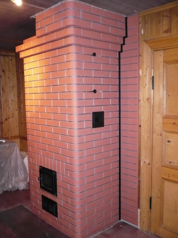

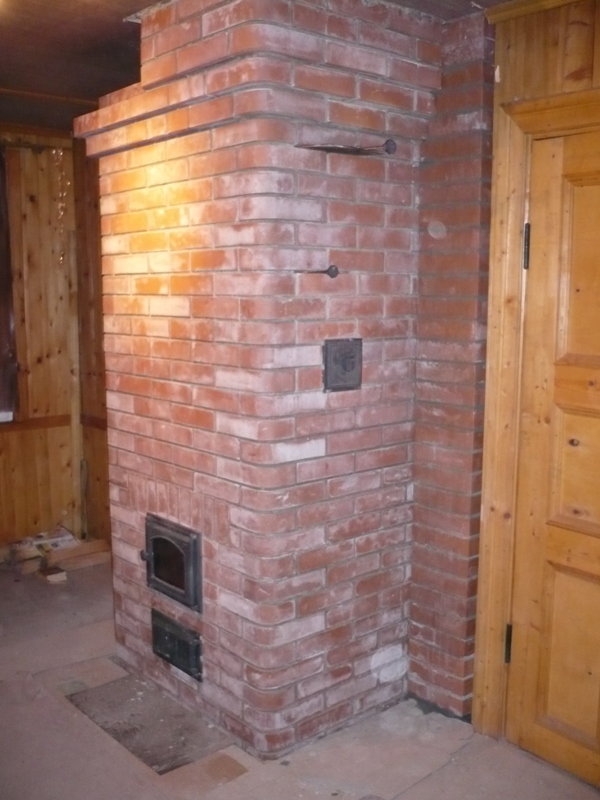

я когда сзделаю высохнет печь 2-3 недели крашу все изделия кроме камня или кирпич под старину, даже швы отдельно серым или былым цветом
СообщениеДобавлено: Пн 27 Февраль 2012, 23:06 Ответить с цитатойВернуться к началу
до покраски хоть и кирпич лоде один хрен белет от высолов
 Размер файла:  217.33 КБ
 Просмотров:  1326 раз(а)
СообщениеДобавлено: Пн 27 Февраль 2012, 23:09 Ответить с цитатойВернуться к началу
после глаз радует ярче смотрится !!швы краска стягивает не крошатся если че как ремонт после нужен будет всегда скрыть можно и пыль не пригорает

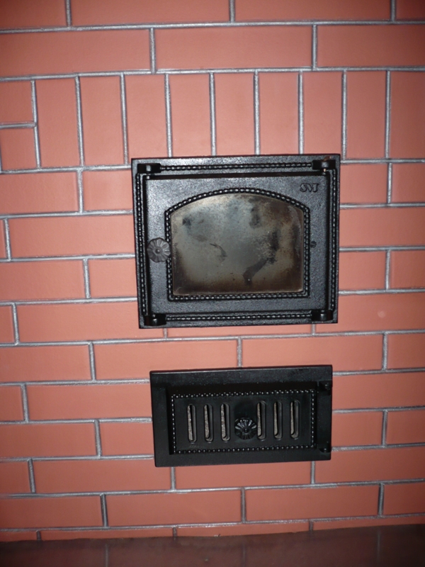

СообщениеДобавлено: Пн 27 Февраль 2012, 23:12 Ответить с цитатойВернуться к началу
швы в близи
