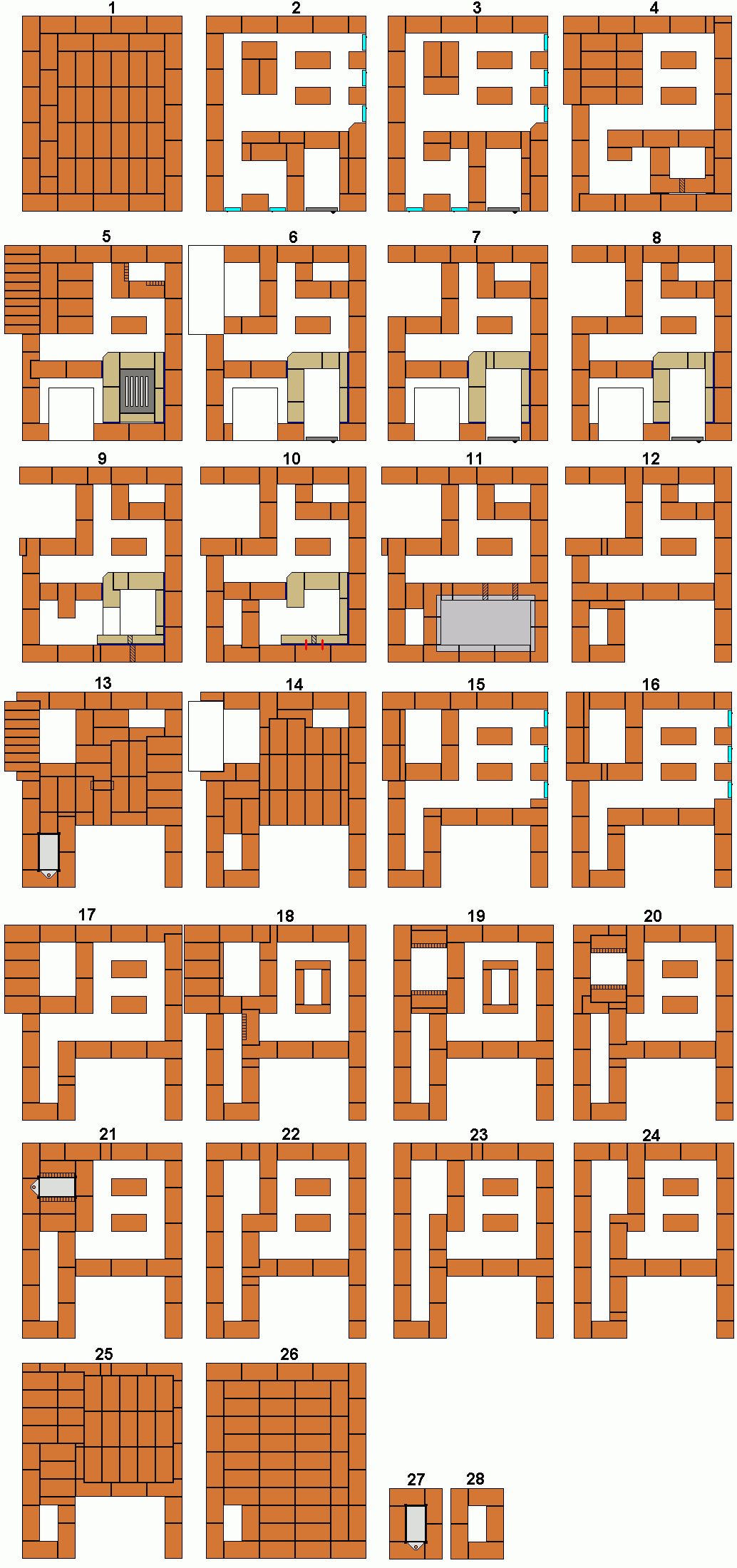

Вот как-то так...
3-ий ряд: выступ под духовку делаем такой, чтобы она на нем сидела порядка 2-3 см.
9-ый ряд: на духовку ставиться кирпич так, чтобы верхний проем был почти полностью перекрыт - без раствора ес-но. Можно полностью выложить ее кирпичами (без раствора) - греть сверху будет меньше, но более ровно.
10-ый ряд: между шамотными и красными кирпичами след ряда раствора нет - там должна быть щель... Можно и подтесать задний шамотный кирпич, чтобы щель была порядка 1-2 см - это увеличит долю тепла на прямой нагрев тела печи - выровняет х-ку. Чем меньше собираемся готовить и больше греть - тем шире щель.
13-ый ряд: "чекушка" вставляется в последнюю очередь на чуток подпиленные кирпичи, чтобы не выпала.
Сухой шов можно оформить большим зазором в правой части топки, проложив картон под выгорание в 6-10 слоев... а можно и без него - разницы не очень.
Между задней стенкой духовки и кирпичом надо проложить базальтовый картон .

возник вопрос - а в этом проекте для камина нужно Зуб делать?
Elm
Сообщения: 1413
СообщениеДобавлено: Пт 25 Май 2012, 14:07 Ответить с цитатойВернуться к началу
Нет, не надо - зуб делается если у нас есть выход в прямой дымоход.
