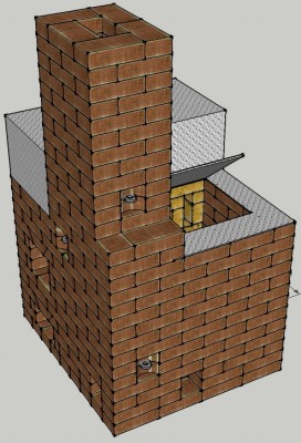

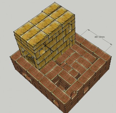

 Придумал банную печку, прошу обсудить. Следующая тема
Вазя
Сообщения: 480
Регион: Ижевск
СообщениеДобавлено: Вс 1 Апрель 2012, 20:15 Ответить с цитатойВернуться к началу
вот выкладываю тут:
 Размер файла:  240.8 КБ
 Просмотров:  944 раз(а)
 Размер файла:  279.66 КБ
 Просмотров:  1045 раз(а)
топка на ребро.rar
 Название файла:  топка на ребро.rar
 Размер файла:  437.89 КБ
 Скачено:  463 раз(а)
Вазя
Сообщения: 480
Регион: Ижевск
СообщениеДобавлено: Вс 1 Апрель 2012, 20:30 Ответить с цитатойВернуться к началу
во время растопки можно все задвижки выдвинуть, думается, что через холодные камни ДГ не пойдут. Когда дрова разгорятся (или хотя бы тяга пойдет нормальная), нужно задвинуть задвижку на лицевой стороне. А в конце протопки, самую нижнюю задвижку задвинуть (чота тафтология какая тоSmile ), чтобы не нагретый толком воздух через камни не протаскивать, а задвижку на лицевой стороне - открыть немного.
уж незнаю, задвижку на трубе - ставить ли? хотя дополнительно чтобы из печи жар не выходил можно.
красного кирпича (трубу прорисовал до распушки) 355 штук, шамотного - 87. Совсем немного. Попробовал по этому же принципу вертикальную печку сделать, 3*4,5 - так количество кирпичей так быстро выросло, что даже каменку не стал дорисовывать, расхотелось что то Smile
что немного смущает:
1. глубина каменки (как бы камни сильно не распирали), хотя если заполнить до крышки, то получится обьем обьем чуть больше 0,15 куба (высота 625 мм). У меня сейчас в бане примерно 0.1 куба камней, жару хватает, но можно чуток побольше. То есть выложить не 400 мм (0,1 куба будет) а примерно 500 мм. Вроде и немного, да и ремонтопригодность в принципе у этой конструкции мне кажется вне конкуренции.
2 при такой конструкции перекрыши нагреет ли 170 литров воды до горячего состояния? может отверстия сделать, чтобы лучистой энергией еще грело? Или обьем воды уменьшить.
еще думаю в эту конструкцию внедрить подачу ВВ. Сзади топки идет вертикальный коридор, подскажите пожалуйста, каково соотношение должно быть площади прохода ДГ к площади отверстий подачи ВВ? ВВ будет проходить вдоль левой стенки топки и на задней стенке в районе вертикального коридора выходы сделать, получится этакая камера дожига
