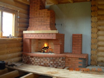

| Делай прямую клинчатую перемычку но она опоры симметричной требует....

| Мне кажется там не угловая перемычка,а простая линейная.а ГВЛ или др вынесен угол так.
  Да и правильнее.Если бы был реально такой угол кладки дым немного бы да и выкидывало,а тут белоснежно так.И сажа только на задней стенке.

| Dreamdavids писал(а): |
| Мне кажется там не угловая перемычка,а простая линейная.а ГВЛ или др вынесен угол так.  Да и правильнее.Если бы был реально такой угол кладки дым немного бы да и выкидывало,а тут белоснежно так.И сажа только на задней стенке.
 думаю почему так, потому так наверно просто зуба нет там мне кажется от напрямую сделан по конструкции
 |  Вполне возможно что тут обратный зуб сделан.Угловую если и делать то с подпором угла.

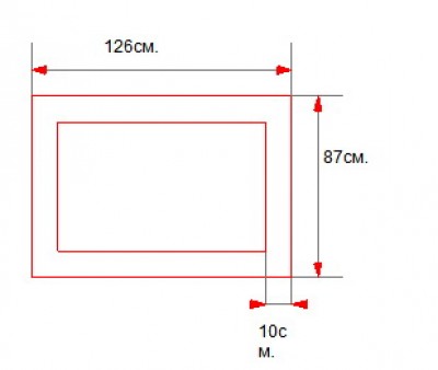

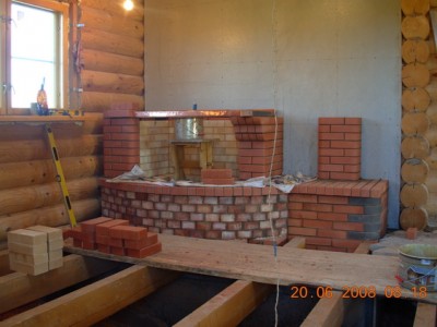

 Прямоток, не работать не будет. Как перекрыть? Я рассуждал так:
 1- не важно что будет металл или бетон, важно как вы учтёте разницу расширений.
 2 - я взял швеллер 100мм, рама, само перекрытие в кирпич,т.е. кирпич защищает металл, с низу обвернул базальтом, закрыл медью.
 Подробно фото не делал, в общем по данному вопросу см. ниже ну и здесь конечно же http://forum.stovemaster.ru/viewtopic.php?t=1970&start=0

| Общий вид.

| Сама рама. Заказчик дотошный, как Николай,  периодически общаемся.
