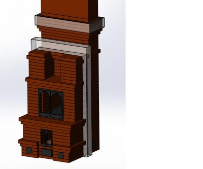

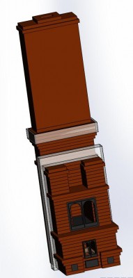

Андрей А писал(а):
для наглядности покажу картинку с указанием места, где сделан фундамент под печь. фундамент (120х120) обозначен красным. печи, которая нарисована в плане изначально - не будет. цель такого расположения - обогрев максимальной площади одной печью. и более того, именно на этом форуме и порекомендовали такое расположение. ;)

При таких размерах и компановке печи, имеется возможность увеличения трубы на втором этаже до параметров отопительного теплоёмкого щитка и обогрева смежных помещений Smile
Ниша с варочной плитой (при размещении на ней в начале топки полнотелых кирпичей "на постель"), будучи закрытой SVT 400, в течение полутора часов выполняет роль духовки "по-чистому"...
