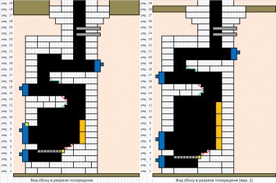

Волчок Сергей
Сообщения: 188
СообщениеДобавлено: Ср 16 Май 2012, 00:44 Ответить с цитатойВернуться к началу
Увеличил топку до 10 рядов (убрал 1 ряд колпака + 1 ряд перекрыши + 1 ряд цоколя). Вот что получилось. Так лучше?
https://vk.com/club_pechnik

Elm
Сообщения: 1413
СообщениеДобавлено: Ср 16 Май 2012, 23:32 Ответить с цитатойВернуться к началу
Хайло надо уменьшить.
В принципе, если отделять каналы кирпичом на ребро, то можно сделать печь и вертикальными дымооборотами.
В жизни еще ни разу не видел, чтобы маломощная печь прогорела "вниз".
Почему посоветовал пенобетон - D400 значит, что его плотность 400 кг/куб, т.е. в два раза легче дерева. Такая распушка довольно сильно облегчит вес печи.
Печь Кузнецова дал больше как пример оформления.
Волчок Сергей
Сообщения: 188
СообщениеДобавлено: Чт 17 Май 2012, 00:14 Ответить с цитатойВернуться к началу
Понял, довожу хайло до размеров канала.
1 нижний ряд уже убрал. Перекрыши 1 ряд снес.
Топка в 10 рядов получается. Не занадто?
На ребро побоялся, т.к. не уверен, что это нормально. Да и, как бы это, чем толще рассечка, как, впрочем и иные части печи - тем лучше тепло держать будет. А то она и так быстро прогревается и также быстро остывает. Выгоднее ли вертикальные с кирпичом на ребро, чем горизонтальные в полкирпича в данном случае? Оценить по неопытности не могу.
И еще 2 вопроса:
1) шамотный нужен? если да то где и сколько? если считать с 5 по 15 ряд топку со сводом - то ажно 93 шт. выходит. это ж больше трети об общего количества!!!! ужас!!!
2) футеровка не нужна? если нужна, то только тыл топки футеровать достаточно или и бока нужно? у если футеровать то шамотным или и красным можно?
Elm
Сообщения: 1413
СообщениеДобавлено: Чт 17 Май 2012, 07:32 Ответить с цитатойВернуться к началу
Раньше существовал запрет на печки целиком из шамота (без дополнительной внешней оболочки) - как теперь не знаю.
В данном же случае шамотный низ именно что раскалится докрасна, а потом быстро отдаст тепло, верх при этом может даже и не прогреться.
Необходимость футеровки в данном случае сомнительная (например, более мощная ОИК без футеровки), если же делать, то футеровать надо всю топку от колосника и до перекрытия.

2-е задвижки зачем?
