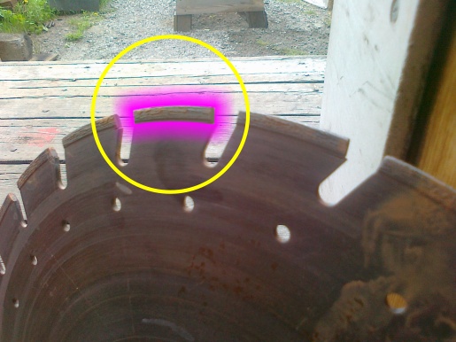

У меня есть знакомый токарь, который таким образом (только наоборот) правит точильные круги. Те, которые сейчас есть в продаже, бьют все до одного. Уже давно ровных не попадалось. Вопрос вот в чем: считать алмазный диск рабочим, до тех пор, пока не сточилась напрочь вот эта его часть?

Вот эта часть есть так называемая матрица,насыщенная алмазами.Это некий сплав различной твердости(в зависимости от обрабатываемого материала) Поэтому диски надо использовать строго по назначению,иначе пустая трата денег.Для мягких материалов она (матрица) твердая, для жестких- мягкая.Пока она есть-диск рабочий.Вопрос в "замыливании".Чтобы диск стал опять рабочим надо вскрыть матрицу ,тем самым обнажаем алиазы.Для этого подходит любой образивный материал, например тротуарная плитка.Несколько резов на сухую и диск готов к работе(имею ввиду диск для тверды пород) И уж ни как нельзя называть это заточкой.
