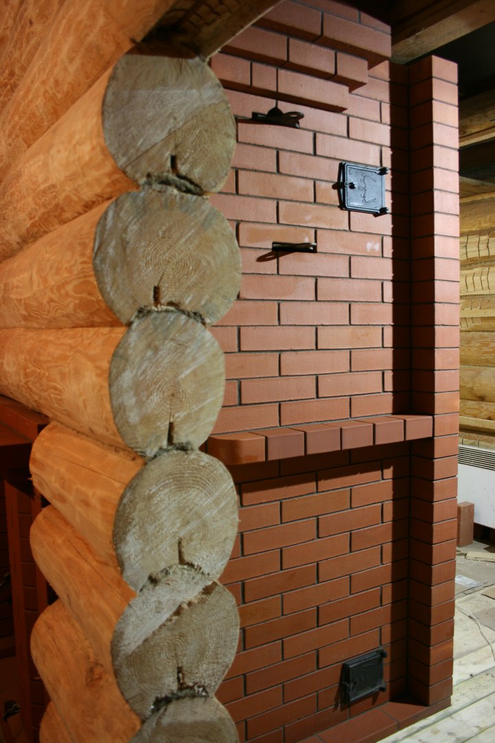

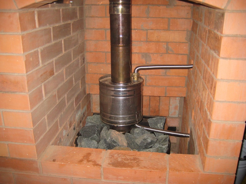

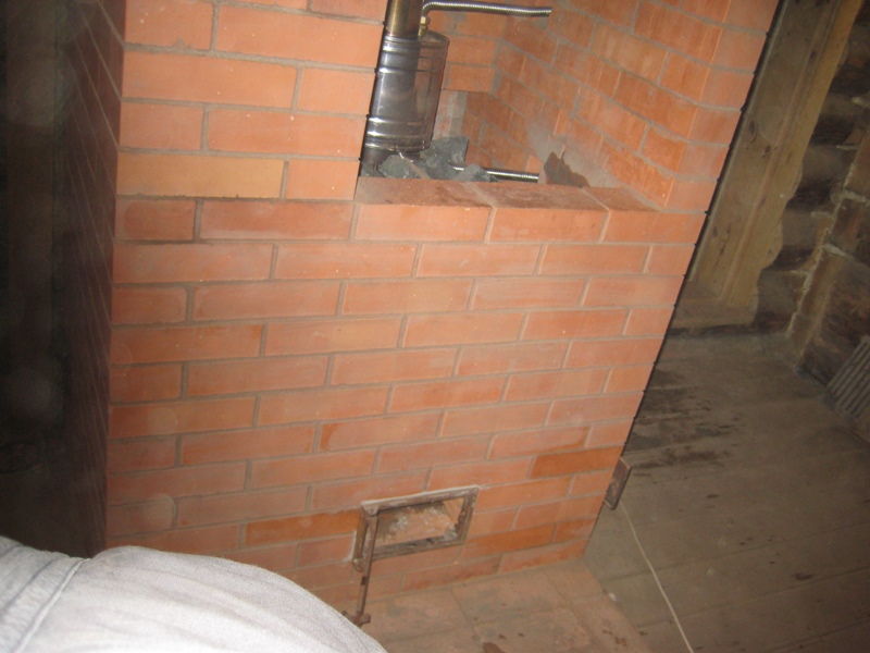

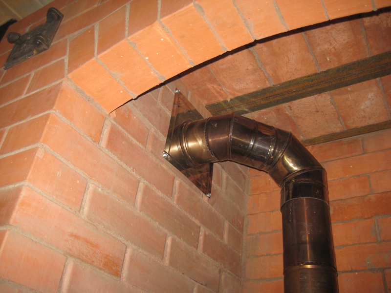

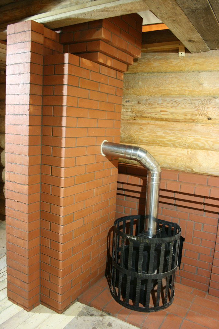

Так точно камни сверху на металле ( принцип сковородки) почти любую можно печь подключить к щитку. Главное не брать с большими дверками типа Везувий скиф Панорама ,да к томуже не герметичными и сделанные из маталла ведет их и дымят на холодный дымоход. Печь ждет покраски кирпич витебский и колотый боровичи литье наше Балезино верхние подключение к щитку . Не так давно стал делать подобные симбиозы для тех кто не определился с выбором банной печи или кто не хочет сильно вкладываться по деньгам. Если прогорит можно поменять сняв 2 ряда кирпича в портале.

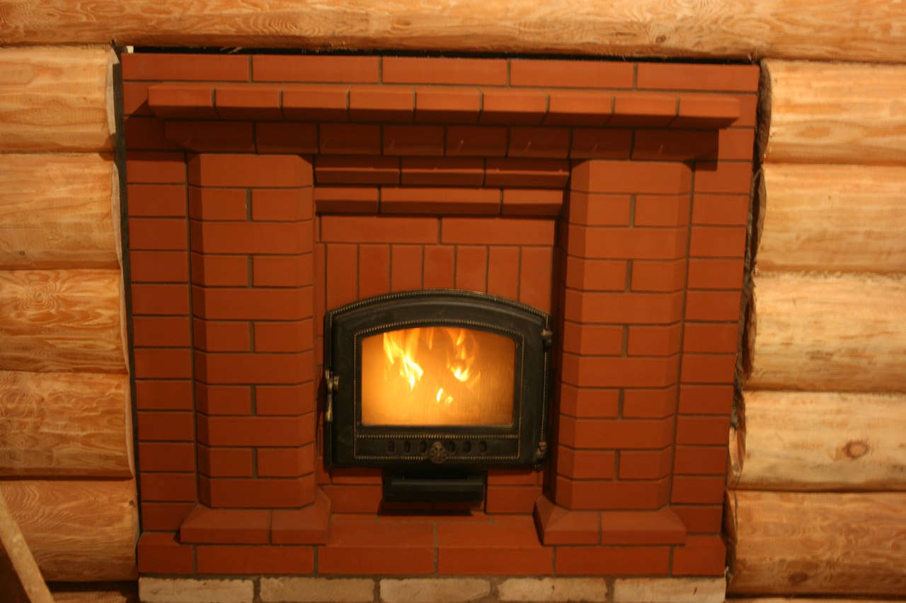

Для тех кто незнает что он хочет от банной печи и нет времени топить .Чугунная печь Везувий с кирпичным щитком эконом вариант .
