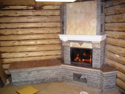

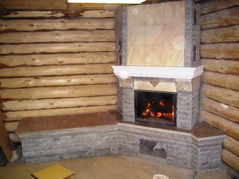

Валентин Стрибук
СообщениеДобавлено: Ср 21 Ноябрь 2012, 08:36 Ответить с цитатойВернуться к началу
Как бы не шмякнуться с такой лежанки.
Никаких проблем нет. Организовываете 2 режима дымовых газов - спрямлённый канал и через лежанку, на которой стоит топка. Минут через 30 от начала протопки можно переключить с прямого канала на лежанку. Тяга нарастает настолько, что легко затягивает под топку в лежанку. Главное - не использовать режим длительного горения.
А на официальном норвежском сайте есть цифра 20квт? Уверен - это трюк торговцев. Например, про и-18 парили заказчику, что максимальная мощность 22квт, а на топке и в инструкциях чёрным по белому 10 квт. Более того, чтобы не сняли гарантию требуется топить в номинальном режиме. Да и сами подумайте, с чего вдруг при таком же размере мощность в 2 раза больше?
На фото - прогреваемая лежанка. Полторы тонны кирпича прогреваются, только в путь .

Андрей Волин
Сообщения: 222
Регион: Казань
СообщениеДобавлено: Ср 21 Ноябрь 2012, 19:12 Ответить с цитатойВернуться к началу
Верится с трудом. Хотя и не верить оснований нет. Можно поподробнее о конструкции. Может порядовочки нарисуете или есть фотографии монтажа?

Валентин Стрибук
СообщениеДобавлено: Ср 21 Ноябрь 2012, 20:25 Ответить с цитатойВернуться к началу
Конструкция проста -сначала нужно "обнять" кирпичами кусок трубы 20-30 см, надетый на чугунную топку. Далее разводка дыма по печным каналам.
Из приёмной камеры всегда открыт путь в лежанку, а выход в подъёмный канал после лежанки перекрыт поворотной задвижкой.
Растопка, открытие двери - спрямляем канал.
Через 20 мин тяга вырастает раз в 10 - можно перекрывать спрямляющий канал.
На моём сайте куча примеров.

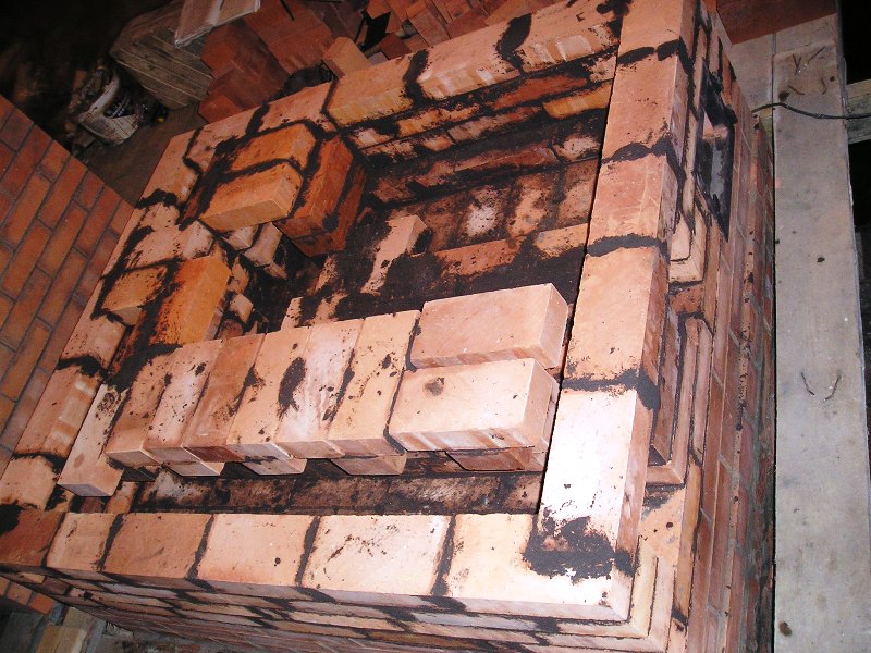

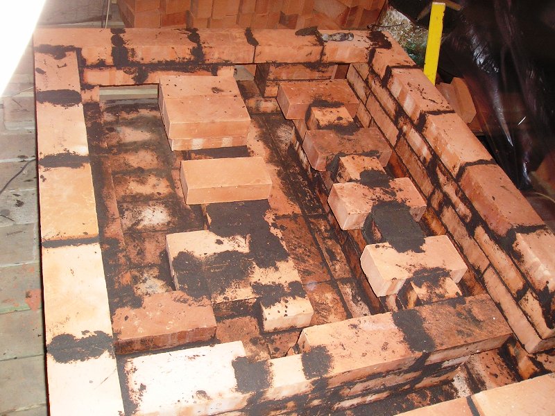

Валентин Стрибук
СообщениеДобавлено: Чт 22 Ноябрь 2012, 08:14 Ответить с цитатойВернуться к началу
Вот лежанка от варочно-отопительной печи. Ход газов туда по одной стороне, обратно - по другой - в трубу. Для увеличения ширины лежанки средний ряд с ухищрениями. 2 ряда от пола сплошных, 3-4 ряда - канал, два - перекрытие.
Средний ряд постепенно расширяется.
Фото внутренностей лежанки с камином нет, тогда ещё не было своего цифрового фотоаппарата.
Считаю,что любые металлические "буржуйки" в принципе нельзя применять без кирпичного термоаккумулятора. После любой из них (в номинальном режиме, режим тления с ними нельзя)
легко может быть разогрето от полторы тонны кирпича . Проверено.
