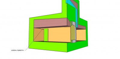

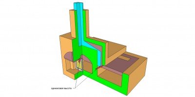

Мне кажется, идея была такая, что большая топочная камера позволит совершиться мгновенному разгоранию, которое моментально (взрывообразно) выбьет холодный дым из трубы, а дверцы просто послужат "упором" для такого выталкивания. Однако тоже довольно объемная лежанка гасит скорость этого разгорания. А потом начнают влиять уровни..
В этой печке, можно видеть по первым фото, уровень перекрытия лежанки (то есть выпуска дыма в боров и птом трубу) и уровень верха дверец устья одинаков. Таким образом, естественным, дым в одно и то же время подошел бы для выхода и к боровку, и к щелям в дверце. В боровке столб более холодного воздуха, чем в комнате , и пока у дыма наберется объема, чтоб протолкнуться в трубу, часть его пробивается в щели. Это даже "если бы" подошел в одно время, а он к боровку подходит даже позже, потому что, кажется по фото, подвертка (позади перегородки) из топки в лежанку устроена еще ниже, чем верх негерметичных дверец. Это означает, что у дыма есть даже больше времени на выход в комнату. Конечно, это работа печника, предусматривать такие процессы..
Может быть, в качестве еще одной полумеры послужит уплотнение дверец шнуром (или установка герметичных).
 Размер файла:  147.73 КБ
 Просмотров:  1027 раз(а)
 Размер файла:  121.91 КБ
 Просмотров:  949 раз(а)

Идея еще такая имеется.. Смотрите, вот было желание иметь печь с лежанкой. Не странно ли, что та площадка прямо поверх топочной полости, которая традиционно устраивается как лежанка, к которой достилаются какие-то деревянные полати, в случае данной печки оказалась ступенью под потолком, слабо пригодной для лежания. Можно же было сделать одну просторную площадку, устроив полость нынешней лежанки без этой ступени. На фото http://forum.stovemaster.ru/download.php?id=13844 можно оценить соотношение высот. Сделать бы изначально топку пониже на ряд-два, полость нынешней лежанки повыше на пару-тройку рядов, да общую высоту, уровень шестка, пониже на два-три ряда. Вот, собственно, и идея, разобрать печку до уровня открытой лежаночной полости (чуть более, чем на этой фотке), вывесить всю печь на швеллерах, подпорках, клиньях, убрать нижних ряда два-три, опустить печь, потом достроить верх наново, организовав и летний ход, лежанку без ступеней (боровок по месту к трубе, труба, и все). Это еще в том случае, если топка сама не нуждается в переборке. Скажите, между прочим, есть ли зазор между шамотной топкой и стенками простого кирпича по ее периметру? Этот зазор может быть воздушным либо заполнен чем-то пористым и мягким, чтобы шамотная часть печи свободно дышала внутри. По фото http://forum.stovemaster.ru/download.php?id=13843 мне кажется, что этот момент печником не учтен. Если это так, то топка раздвинет стенки, будут трещины.
А если уж разбирать до 8го ряда, тогда уж и до основания. У вас замечательная площадка 7х10 кирпичей, а здесь на форуме столько информации, проектов, мастеров, есть, что выбрать получше.

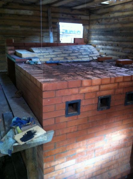

Павел, я думаю, печник делал кладку, по месту без рисунка раскладки, поэтому так получилось как получилось pardon
насчет зазора он точно есть от 3 до 5 см, я купил кварцевого песка. Мешка 2 ушло на засыпку, на фото видно, слева светлая полоска.
