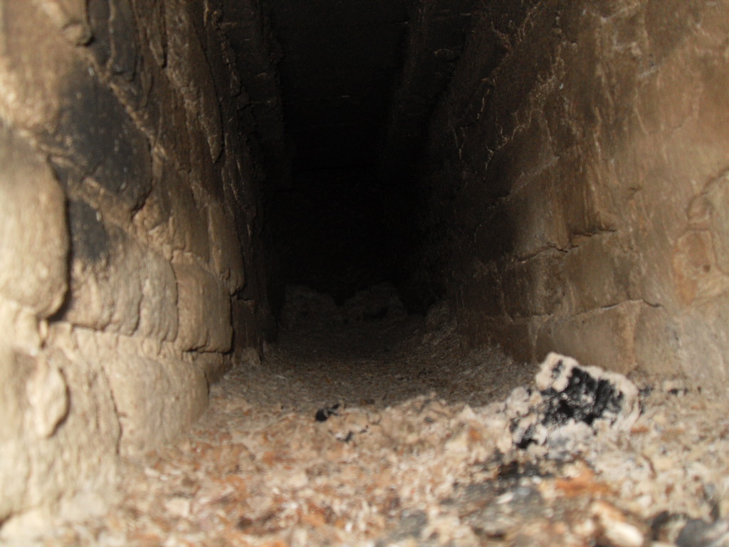

На фотографии видно, как между кирпичами выгорел раствор. С правой стороны я просто замазал глиной, но она отваливается.
 Размер файла:  260.47 КБ
 Просмотров:  871 раз(а)

Я внимательно рассмотрел топку, поцарапал кирпичи и заметил, что топка выложена не из красного кирпича, а из огнеупорного. А отваливалились не куски кирпича, а раствор, что между ними (скорее всего глина). Появились глубокие борозды-швы между кирпичами. Как такое лечится?

ваша топка еще столько же отработает без ремонта ...

Спасибо за приятные новости! nyam Но разве не нужно эти полости заровнять? Ведь с другой стороны кирпича керамическая плитка, не прогорит ли? Если глина всё больше и дальше будет выжигаться и высыпаться из швов? Может есть смысл замазать пустоты швов термоклеем? Глубина выгоревшего шва уходит за кирпич на 1-2 см.

Я так понимаю, что швы между кирпичами нужно замазать огнеупорной смесью. Нужно ли эту смесь накладывать и поверх кирпича, типа штукатурки?
СообщениеДобавлено: Чт 13 Июнь 2013, 11:49 Ответить с цитатойВернуться к началу
В котельных есть огнеупорщики у них спроси.А шамотный порошок можно сделать самому-мелко смолов обломки огнеупоров в песок.Только зачисти швы от сажи и накерни немного стамеской.У нас 30гр. тепла и до морозов найдем Вам глину...У меня дело есть в Одессе и в г. Саки сможете помочь?
