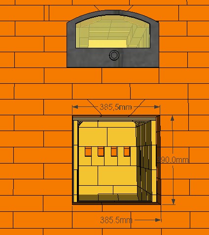

А печное литье наших заводов, сильно отличается от SVT или Pisla по функционалу?
Сын часто в Финляндию ездит - можно прикупить... но наше дешевле...

Smile Ну, каминную дверку то, по-любому - прийдётся приобретать Суоми - не делают наши с посадочным р-ром 410х410мм. Да и задвижки для "скрытой" установки - тоже финские симпатишнее...
А дверки прочистные(ДПр, или ДП-1), поддувальную(ДПК), колосники - ЛИТКОМовские вполне на уровне!!!

Smile с посадочным р-ром 410х410мм.
А по проекту посмотрел - там посадочный 385 мм. Или этот размер может варьироваться?

СообщениеДобавлено: Чт 3 Январь 2013, 15:57 Ответить с цитатойВернуться к началу
Может. 410 это немного много конечно... Но можно скосить шамот в топке слегка... Главное, чтобы перекрытие топочного прохода шамотом было продумано... А 410 - это сложно...

А проект печи под какую дверку был задуман?

За размерами проектными это Вам к автору - Владимиру Солину, я указал посадочные р-ры "средних" для камино-печи дверок. Да ещё - как ставить... "некоторые" вот в короб из порезанной ПЦ 410х710 ставят, так у них "посадка" увеличивается на 20 мм...
СообщениеДобавлено: Чт 3 Январь 2013, 22:55 Ответить с цитатойВернуться к началу
410 - это уже каминопечь с внешним размером дверки 500мм.
У меня на 380мм было рассчитано максимум.
