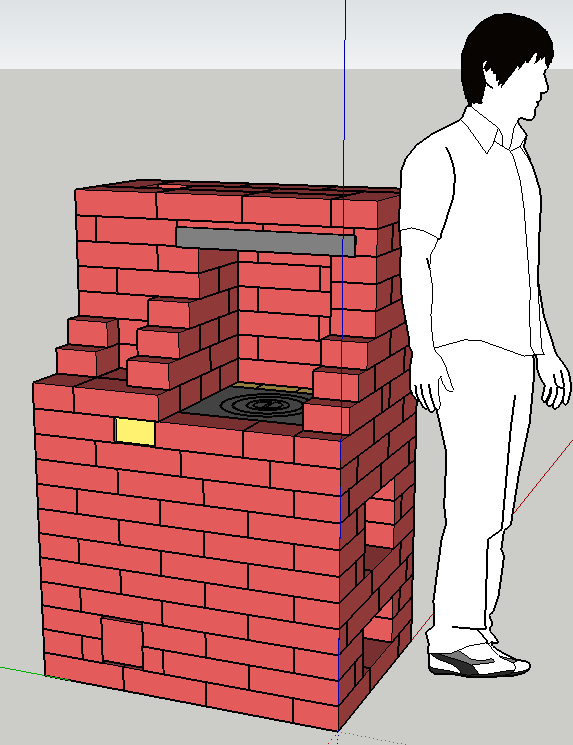

А как тогда лучше сделать?
Вогнистый Владимир
Регион: Мариуполь, Украина
СообщениеДобавлено: Сб 12 Январь 2013, 07:39 Ответить с цитатойВернуться к началу
Вова444- дай больше информаций. Чем топить будеш, если растояние для маневра? /может есть возможность чуть увеличить размер щитка/грубки//,где находится печь.?
Печь - это душа дома!!!

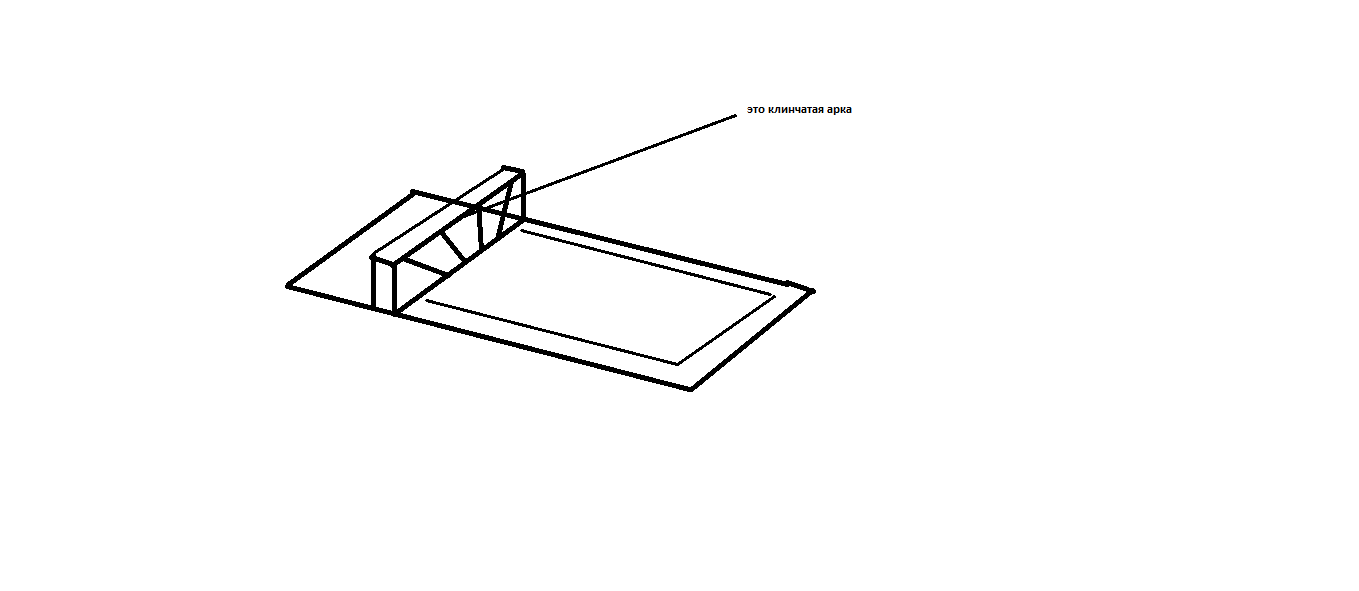

алексейивано писал(а):
никому не рекомендую совмещать кирпич и металл . Арки - лучшая замена уголку и металлу . гарантия долговечности
нормальный печник перекрывается только арками - тогда ничего никогда не прогорит(и не треснет) . Кстати опирать на шамотную топку обогреватель тоже грубейшая ошибка . Что такое клинчатая арка ? это как арка арочная , только прямая . Крайние швы сильно наклонены в стороны , а в середину ставится замковый кирпич - и такая арка даже насухо не проваливается при нагрузке на крайние кирпичи .

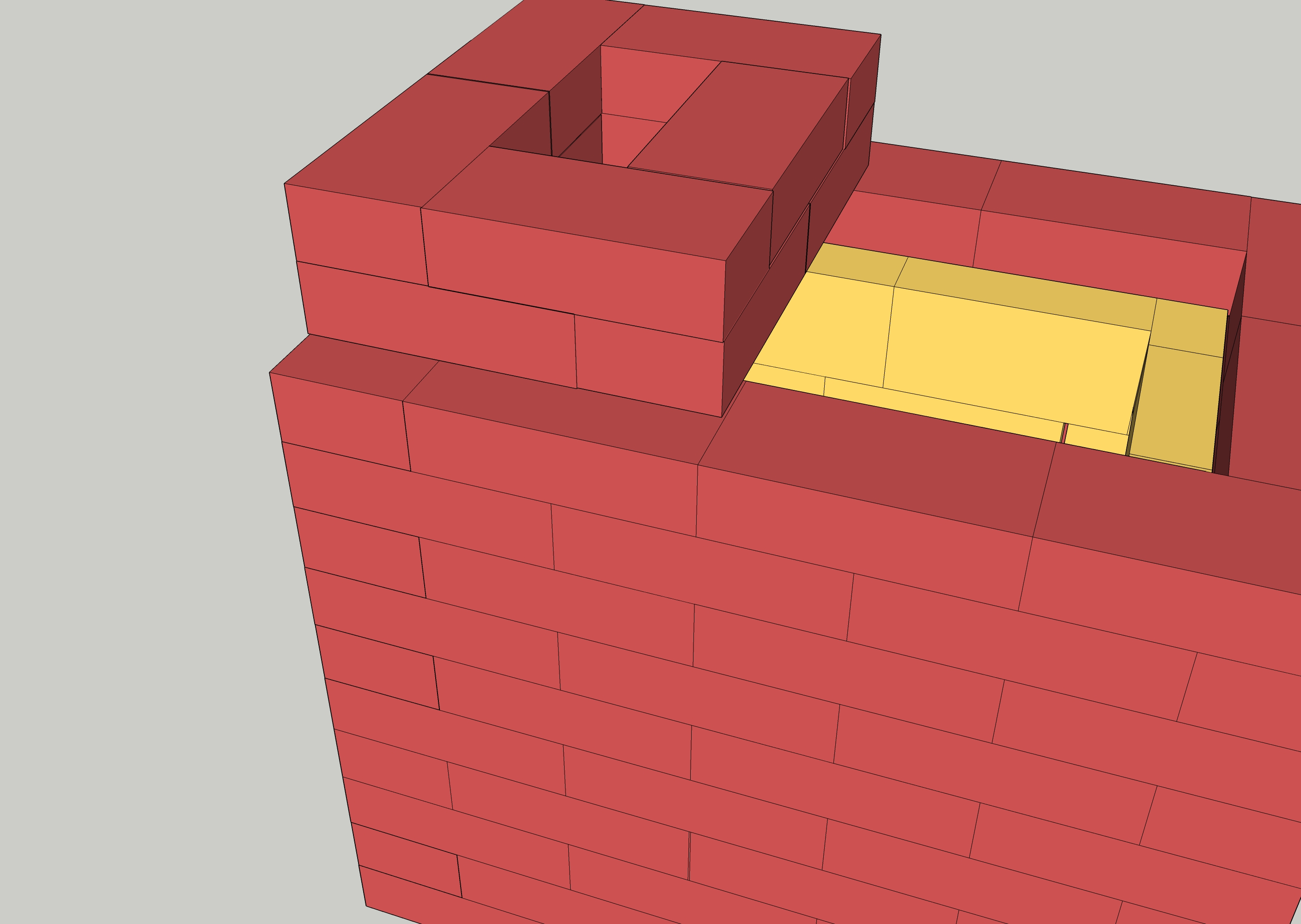

Спасибо! Печь хочу в маленькое помещение 3*4,5м, буду топить дровами. Изначально думал по всей висоте 2,5на3,5кирпича но прикинул што будет виглядеть громоздко . хотел ещо уменшить но хочу обязательно с футеровкой так как кирпич простой строительний (наверное М-75).
ета печь будет как не основное отопление

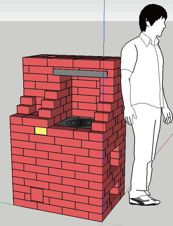

Боковые стенки держат печку от расползания ....
Ну вот так можете ИМХО

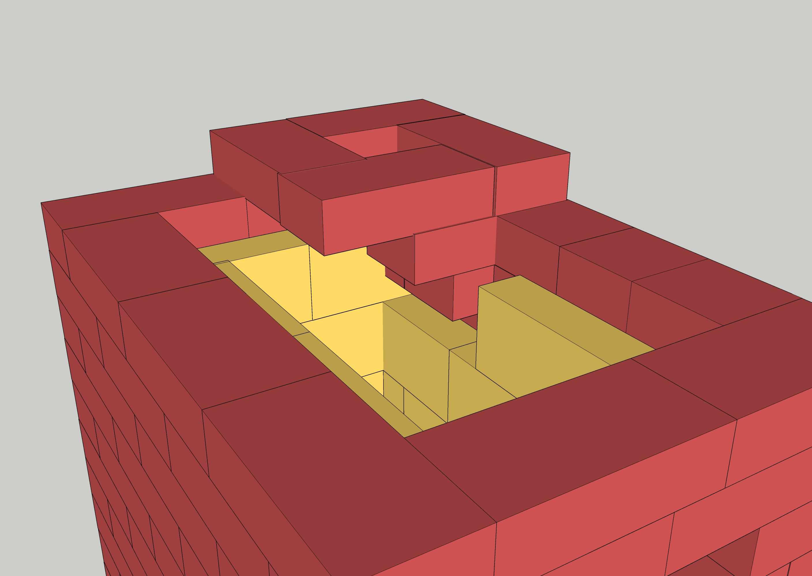

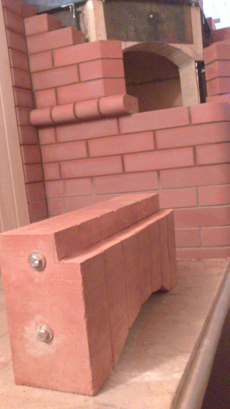

Спасибо VOVA-U! Как бить с перевязкой красного и шамотного кирпича ,может ети верхние кирпичи заменить на красние?

алексейивано
Зарегистрирован: Вс 9 Декабрь 2012, 12:56
Сообщения: 35
Регион: vladivostok
СообщениеДобавлено: Вс 13 Январь 2013, 02:26 Ответить с цитатойВернуться к началу

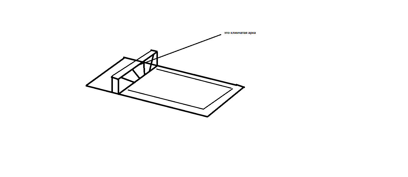

показываю на рисунке как правильно делать . ( про клинчатую арку ) .
Шамот с красным ни в коем случае не перевязывайте . порвет .
Кирпичи шамотный и красный не перевязывают из за разных характеристик при нагреве. Но тут один ряд ... разница будет в расширении -- нанометры, никто этого не заметит и ничего не порвёт
Красный поставить можно, но надо чтоб он был печной по ГОСТу, а сейчас такого не делают и даже ГОСТ на него исчез... найдёте кирпич из старой печи в хорошем состоянии -- можете им весь шамот заменить. А современный рядовой -- от огня крошится, тем более пиленый и на выходе из топки (напряженное место)
Покрасьте краской для печей цвета черепка, вот и вся недолга. Жирнов делает именно так ...
показываю на рисунке как правильно делать . ( про клинчатую арку ).
Там клинчатая арка и сделана, только клинчатая арка требует (как любая арка) хорошего упора для пят, а тут как раз упор пользователь делать не хочет, что плохо как я писал уже. Зад у неё под стенкой будет стоять, а вот передняя пята -- почти не прижата, может уголок по краю хотя бы сделать

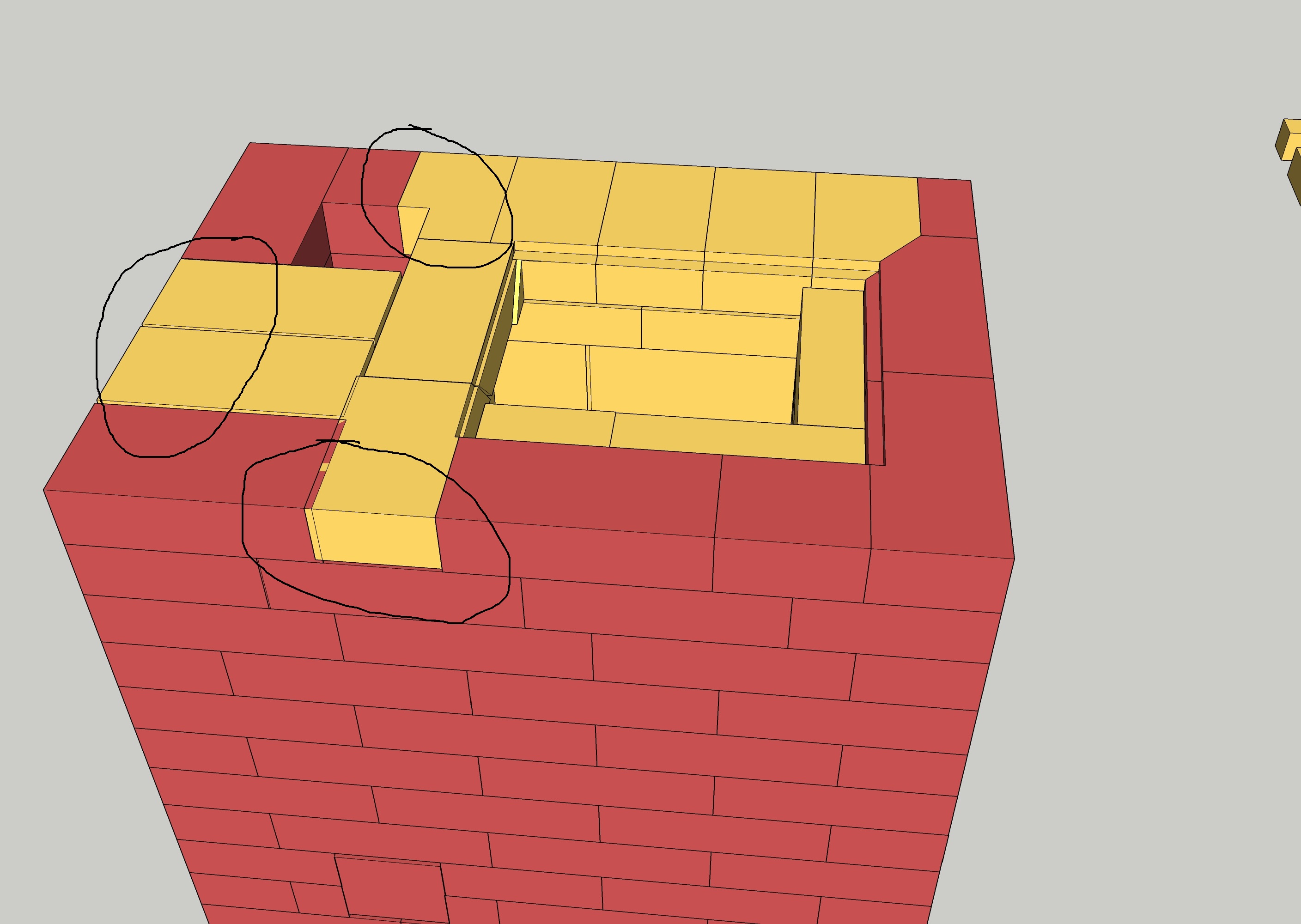

А если сделать щиток на 2 кирпича нужно ли делать ещо балку и будит ли такая конструкцич устойчивая?

СообщениеДобавлено: Вс 13 Январь 2013, 21:46 Ответить с цитатойВернуться к началу

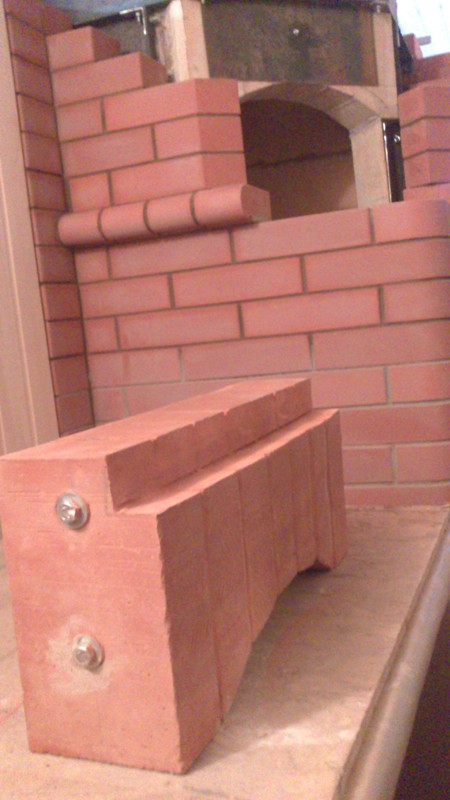

делайте балку прямую под ваш размер плиту положите в паз на термо шнур или на вату и все будет ок!!!

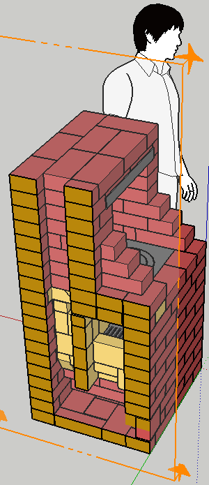

ваша печь немного похожа на эту http://forum.stovemaster.ru/viewtopic.php?t=5670 есть проект в скетче можно взять некоторые элементы если поможет Twisted Evil

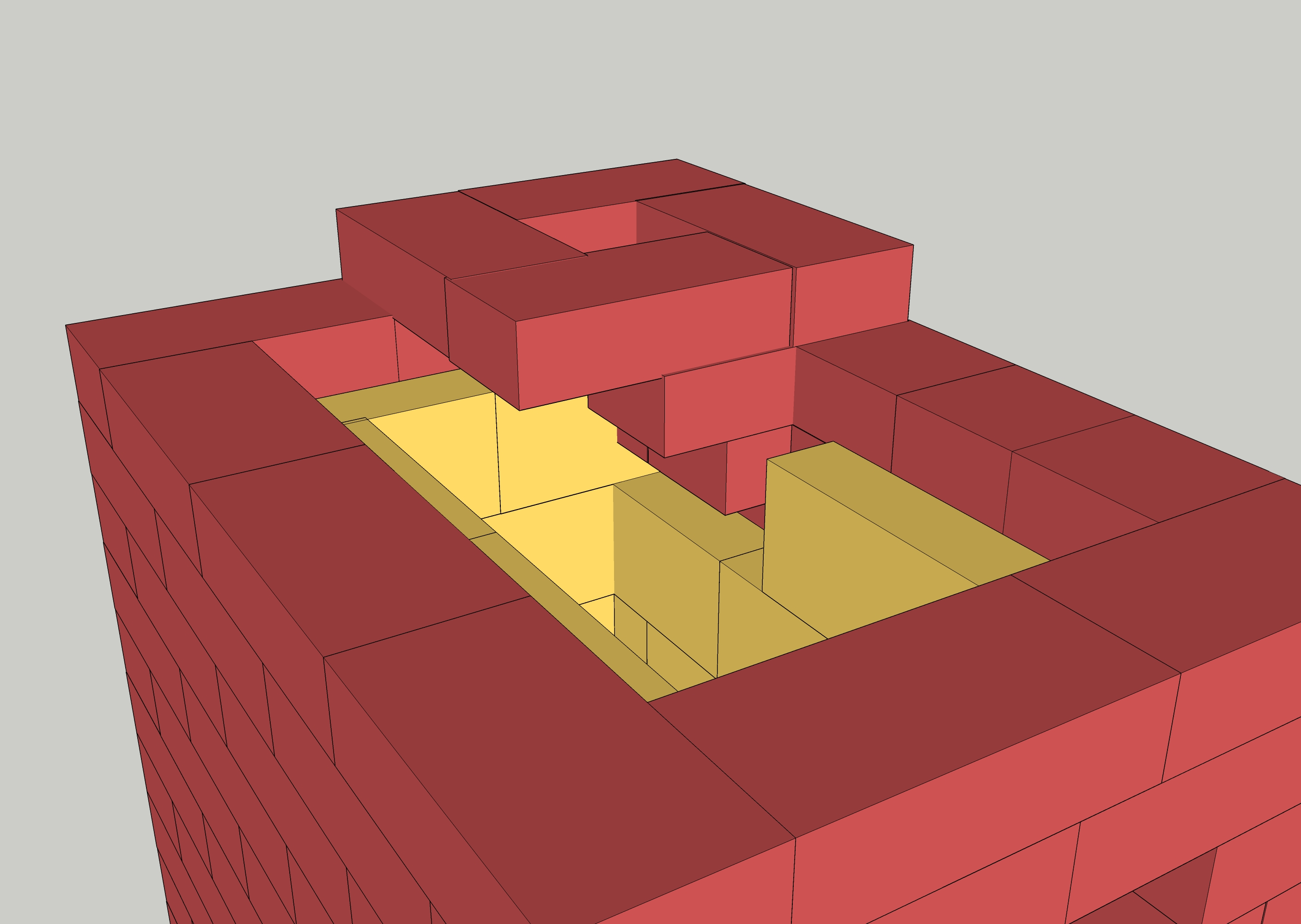

А так держать будет?
