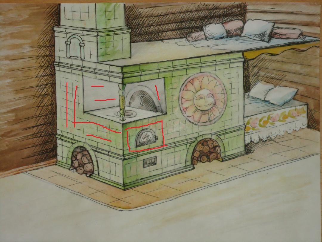

Мотанка писал(а):
Доканс писал(а):
Можно заполнить,но тот кто делал не заполнял. Склейка на смесь НМ.
Что такое НМ? Smile
Вопрос, в такое конструкции печи, где будут самые нагреваемые участки?
Там,где красное. Больше сильно нагреваемых участков не будет,на таких печах можно просто клеить изразец как плитку. Тогда румпа не нужна,но без румпы больше будет искривление изразца при обжиге.

Мне б понять глобально, решу ли я свою проблему путем изготовления плитки и сколько долго она у меня продержиться на печи. Есть желание украсить печь определенной композицией, которая будет перекликаться с керамической композицией на стене.
Не надо Very Happy подобных вопросов Razz всё действительно, уже изложено БУКВАЛЬНО В СЛЕДУЮЩЕЙ, за Вашей, ТЕМЕ Confused
Вас не футболят - просто дают направление для получения информации от Мастеров Smile
"Усваивать разжёванное" за Вас ни кто не будет... ПРИЯТНОГО АППЕТИТА!!!
