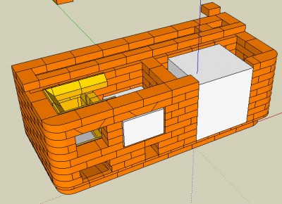

Владимир.Клемент писал(а):
Может всё же кто скажет пора разбирать или проект все же будет нормально работать. А может в проекте надо что то изменить. Большое спасибо за отзывы.
ОЧЕНЬ НЕ ХОЧЕТСЯ РАЗОЧАРОВЫВАТЬСЯ .
Ещё раз благодарю всех откликнувшихся.
Да непонятно из проекта, чугун наверно нестандартный, что с зольником, топкой, всё абстрактно, обсуждать нечего. Щиток большой, рассечки просятся для увеличения поверхности теплосъёма.
СообщениеДобавлено: Пн 18 Март 2013, 21:48 Ответить с цитатойВернуться к началу
tuomob писал(а):
...Щиток большой, рассечки просятся для увеличения поверхности теплосъёма.
Наоборот...
СообщениеДобавлено: Вт 19 Март 2013, 09:43 Ответить с цитатойВернуться к началу
Сыро, очень...
Зачем наклонный зольник? Себе проблем создать?
Подьемный мал. Перевязки в подьемном на обе стороны... - зачем? Для трещин?
Вообще перевязки на внешних стенках неправильные...
Что мог поправил. Согласитесь или нет - решать вам. Дальше сами... Confused
Щиток наверное великоват...
Зауженный кирпич... Пилить будете? На ребро очень трудно класть...
