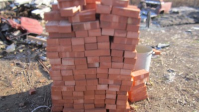

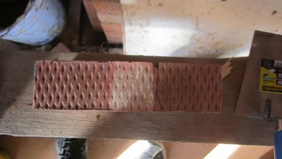

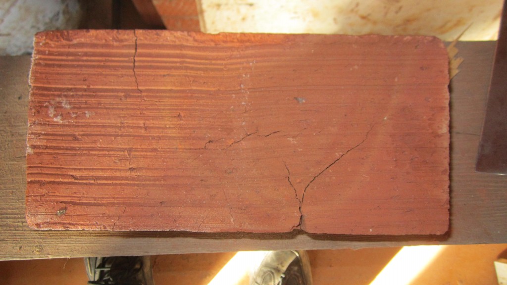

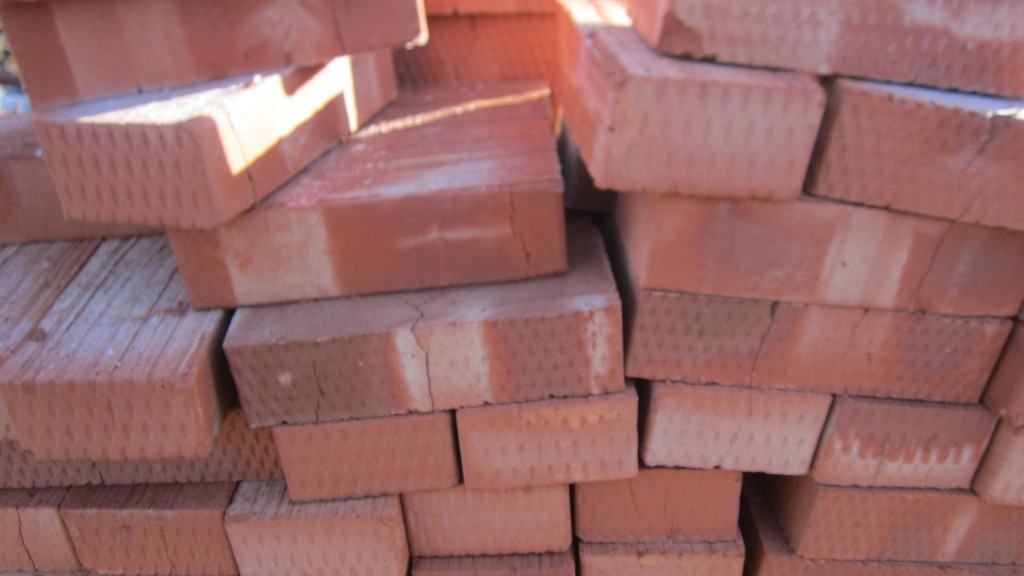

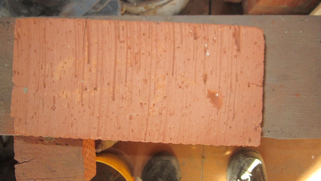

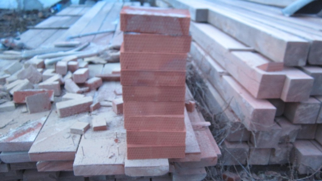

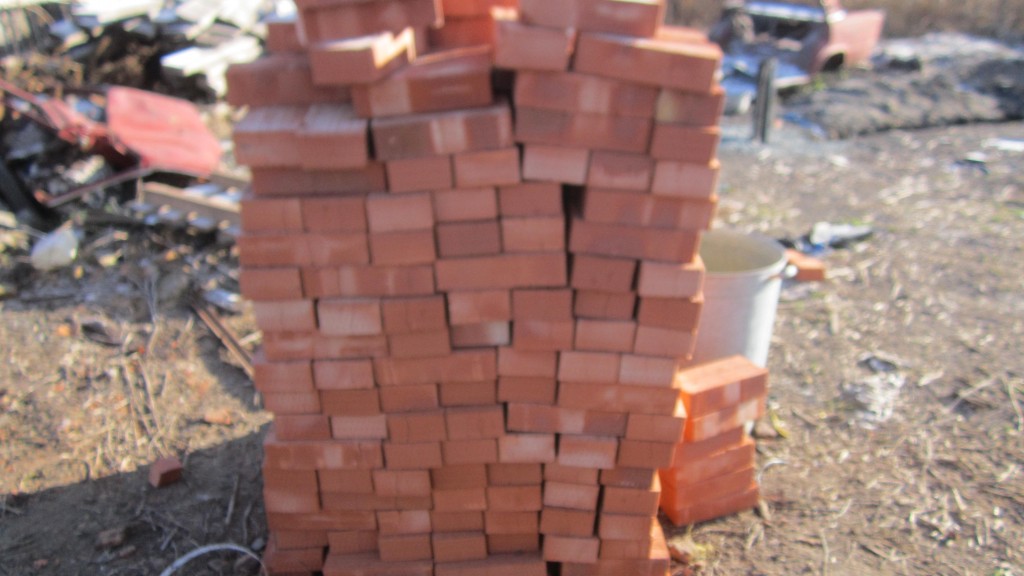

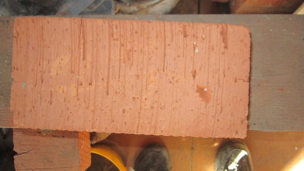

Я что-то не совсем понял,что с кирпчом.Я покупал 2 поддона о чём выше писал,один поддон был более менее,второй похуже,а сейчас что?
Кирпич был однотонный,а этот весь в пятнах,кривой с большими заусенцами.
Знакомый поехал на завод,купить кирпича для стройки и я заказал себе поддон.
Я его предупредил,что бы он сказал что кирпич нужен печной,что бы был без трещин.На упаковке м-200 написано,но что-то с качеством не очень.Первый ряд был без трещин с лицевой стороны,только с внутренней,остальной кирпич почти весь растресканный,ещё и в пятнах.Это так и есть и качество кирпича упало или на заводе подсунули что-то не то?

теперь такой

тот что был ранее

В данный момент кирпич в основном идет такого качества,говорят глина сырая. Но есть и хороший для своих.

Просто обидно до слёз блин,Печь нужно было срочно заканчивать,а кирпича нет,заказал и получается что зря.Я со всего поддона от силы штук 20 набрал,остальное только для забутовки пойдёт.У меня швы шли 5-8 мм ,а теперь по сантиметру.Размер кирпича 24,3-24,7 см х 11,3-11,7. 25 х 12 см ещё ни один не попался.До этого более менее размеры совпадали.

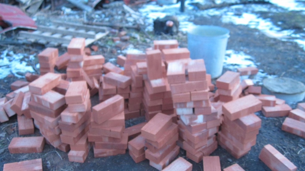

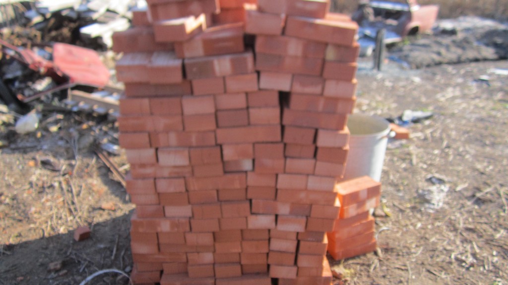

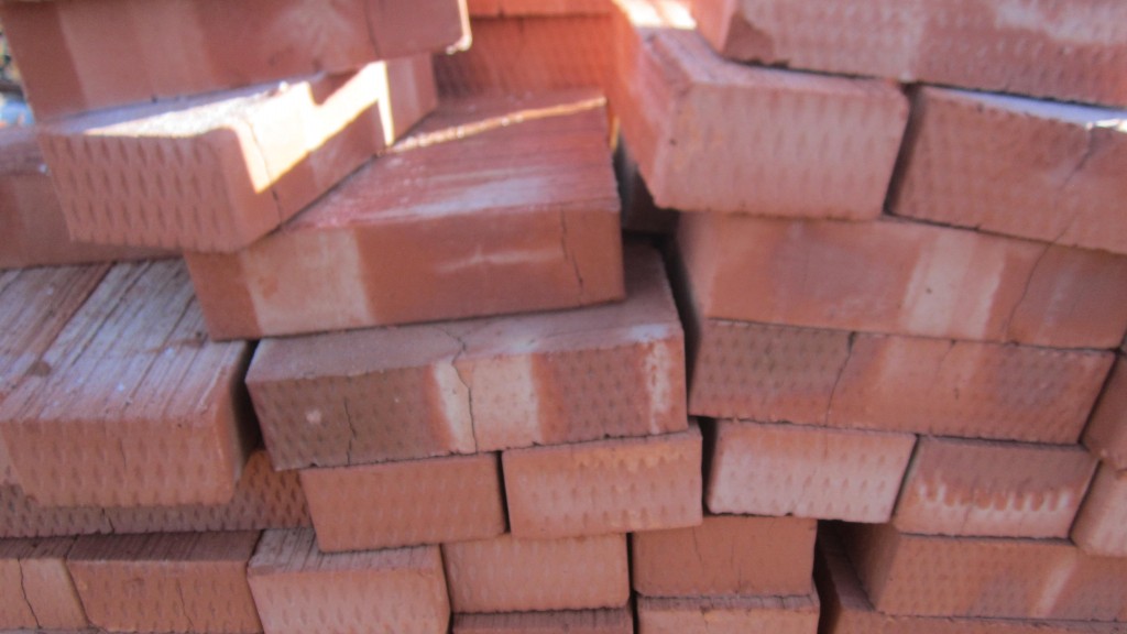

Вот всё что удалось выбрать из всей кучи кирпича.И то выбирал что бы с лицевой стороны не было трещин.Но полностью целого нет вообще.

Александр Кузнецов.У меня вопрос по резке и шлифовке.Я так понимаю,вы срезаете ромбики и выравниваете неровности,но при том размеры кирпича нарушаются.Вы подгоняете каждый кирпич под определённые размеры или как получится?
Сообщения: 1602
СообщениеДобавлено: Ср 20 Ноябрь 2013, 04:05 Ответить с цитатойВернуться к началу
Под один размер.
Павел Яшуткин
Сообщения: 269
Регион: Новосибирская обл.
СообщениеДобавлено: Ср 20 Ноябрь 2013, 05:22 Ответить с цитатойВернуться к началу
Александр Кузнецов писал(а):
Под один размер.
А какой именно?
Я пробовал срезать болгаркой с алмазным диском,ей же срезал заусенцы и выравнивал горбы.Внутреннюю сторону не трогал.Размеры у меня получались
24,2-24,5 х 11,5-11,7 х 6-6,3.
Я думаю что после резки самый нормальный размер был бы 24 х 11,5 х 6
Сообщения: 1602
СообщениеДобавлено: Ср 20 Ноябрь 2013, 15:48 Ответить с цитатойВернуться к началу
На станке устанавливаю планку на 5мм и срезаю.

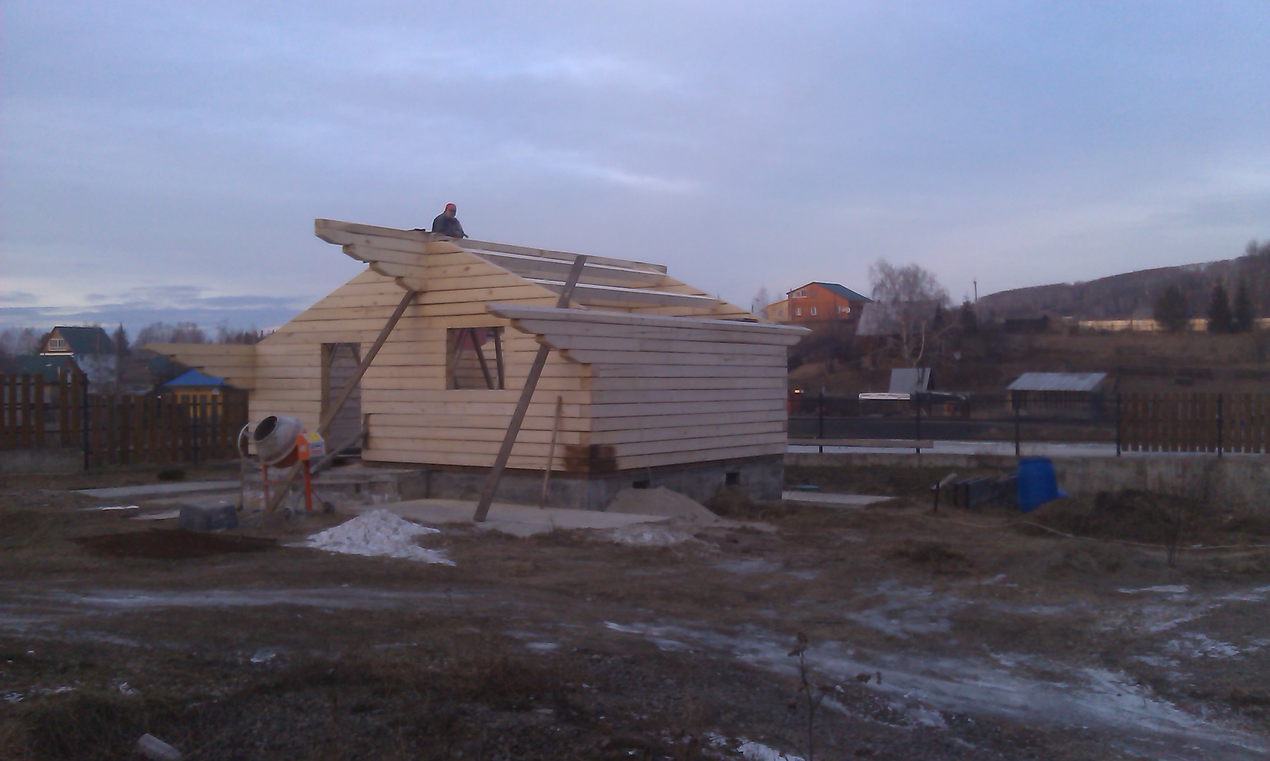

Да засада у нас в Сибири с кирпичом. Наверно придется банную печь класть из облицовочного. Сруб бани поставил. Кирпич Ленинский три года на улице вылеживается. Может подскажете есть ли в регионе кирпич с небольшими отверстиями достойного качества. Был такой на форуме Францыч он привозил Витебский может кто возит. И во сколько выльется доставка Витебского и ли Lode.

На въезде в Стройкерамику есть магазин они еще брусом торгуют, ценник не много повыше чем в Стройкерамике, но там можно поодбирать кирпич правда только М150. Ездил сегодня смотрел его, трещины конечно почти на всех кирпичах, но не как на фотографии выше, что разноцветные и с трещинами до середины кирпича
