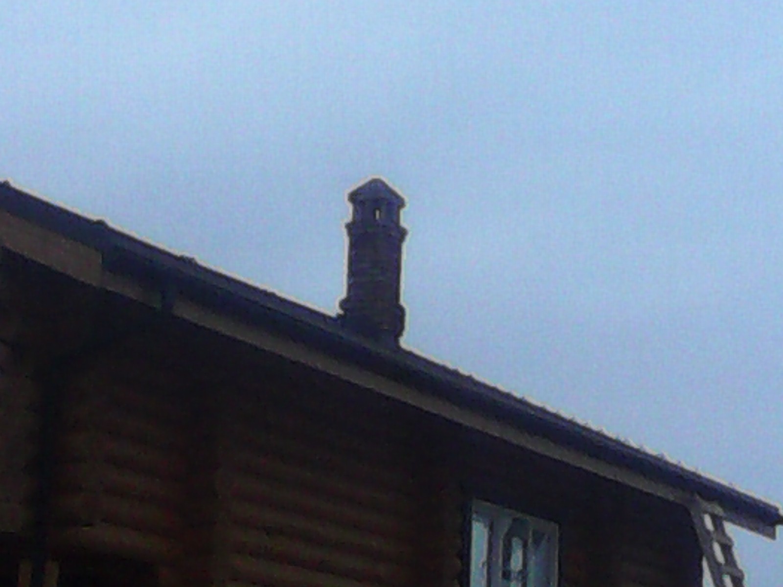

СообщениеДобавлено: Пн 28 Октябрь 2013, 20:00 Ответить с цитатойВернуться к началу

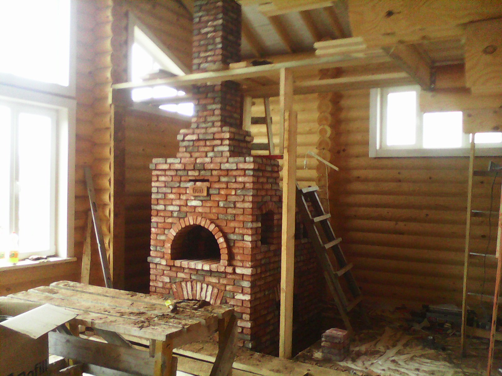

А сейчас дожди не дают работать. Подошли к трубе на крыше. Интернет обещает на завтра ясно, ждём с нетерпением.

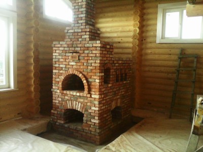

Ну вот и закончили печурку.

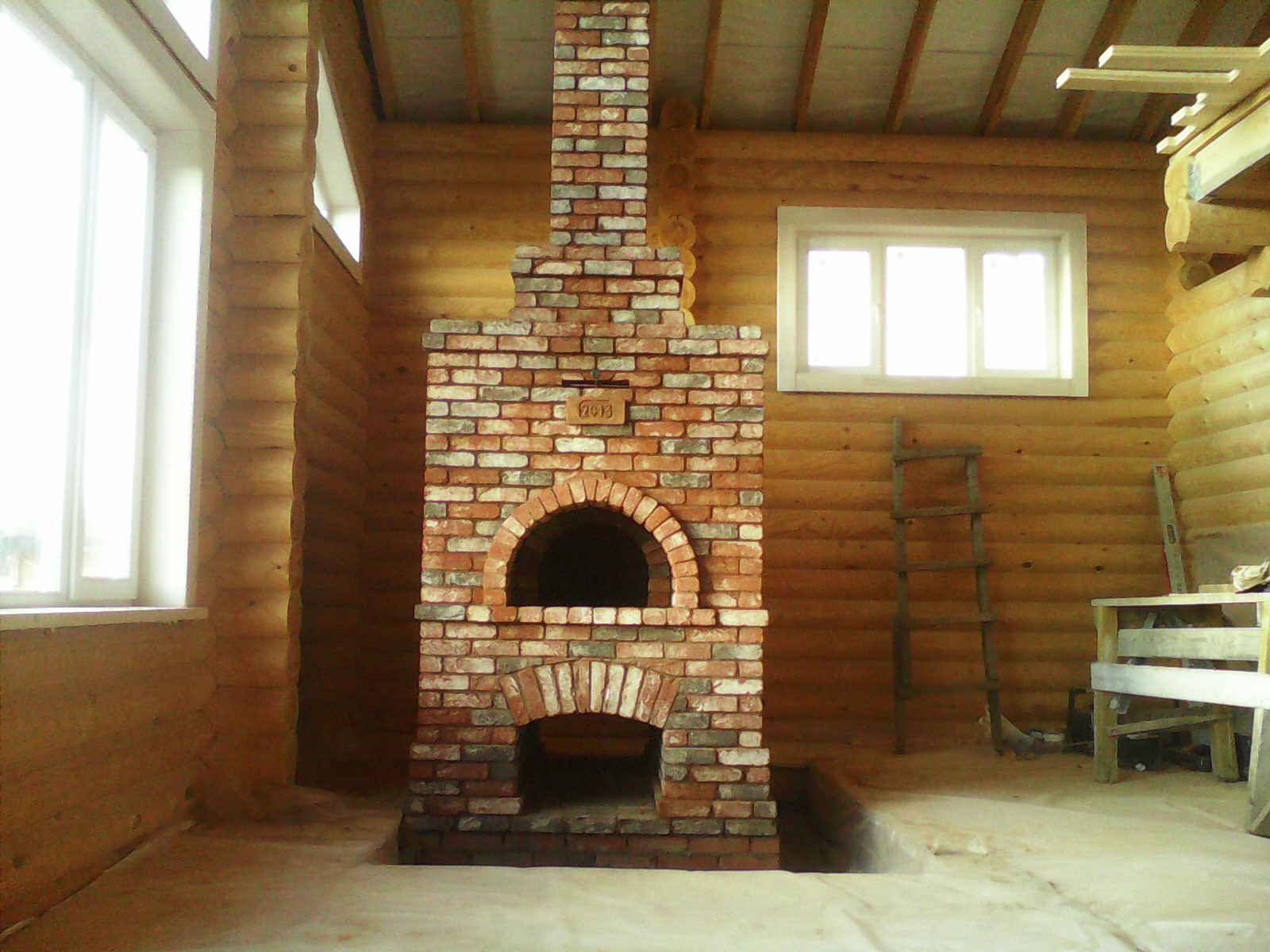

Ещё

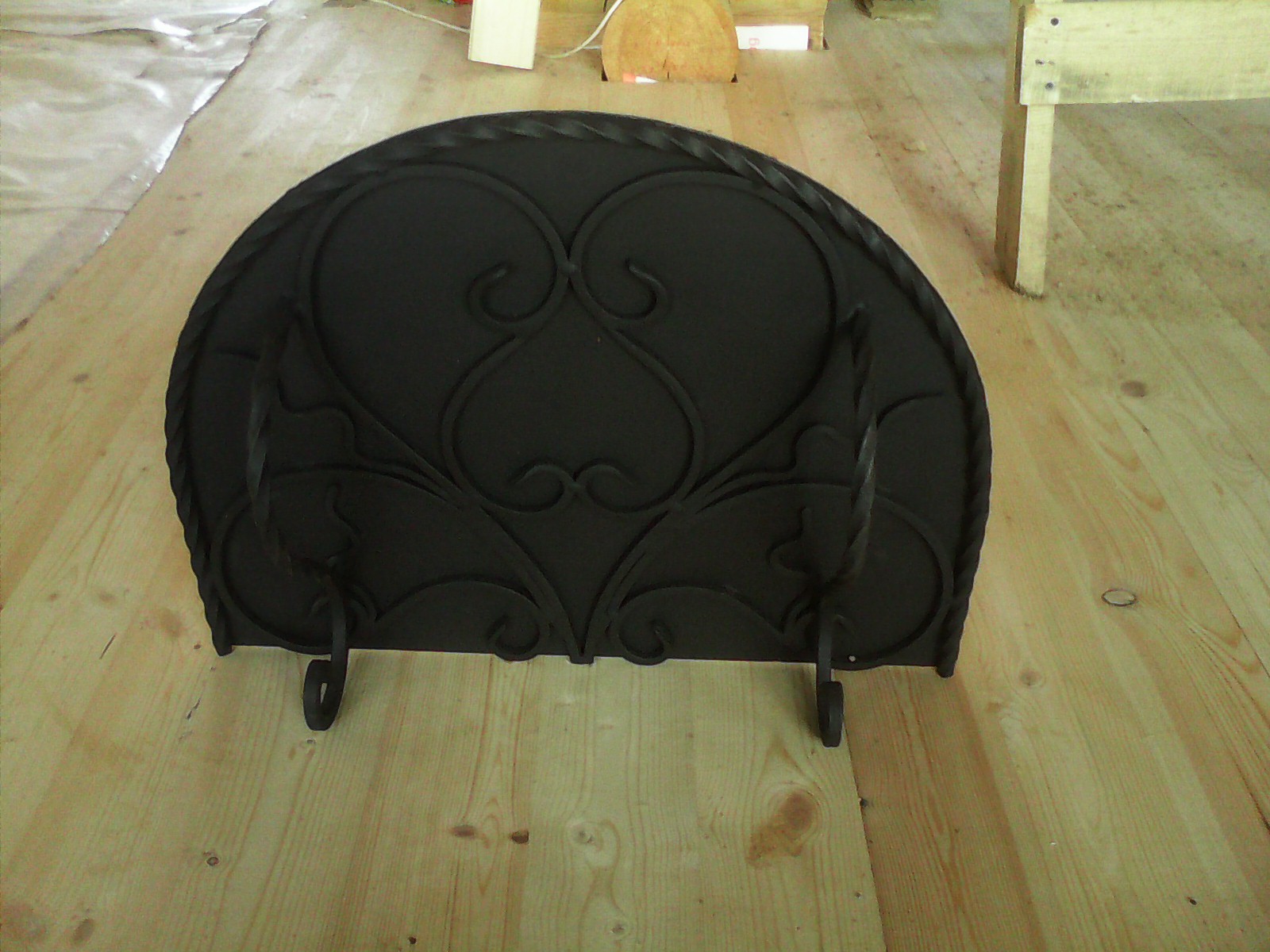

СообщениеДобавлено: Ср 30 Октябрь 2013, 15:59 Ответить с цитатойВернуться к началу

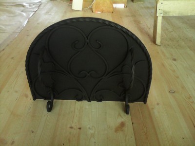

Заслонка
 Размер файла:  389.88 КБ
 Просмотров:  851 раз(а)
Михаил Рожков
Сообщения: 242
Регион: Талдом
СообщениеДобавлено: Ср 30 Октябрь 2013, 16:00 Ответить с цитатойВернуться к началу
Ещё
 Размер файла:  439.21 КБ
 Просмотров:  892 раз(а)
СообщениеДобавлено: Ср 30 Октябрь 2013, 16:01 Ответить с цитатойВернуться к началу
Михаил Рожков писал(а):
Заслонка
сколько вес ее? не утеплена?
Михаил Рожков
Сообщения: 242
Регион: Талдом
СообщениеДобавлено: Ср 30 Октябрь 2013, 16:06 Ответить с цитатойВернуться к началу
Заслонка не утеплена, вес точно не знаю (не взвешивал) , примерно 4 кг. Никаких весовых неудобств не вызывает.

Красивая печурка получилась, думаю нормально с кирпичом всё будет. В каминных топках держится нормально.
ну и где дым ...

Вячеслав спасибо за отзыв. Евгений Викторович фото с дымом будет в субботу ( поедем здавать заказчику). Вчера делали пробную топку, всё ок. Сегодня топить не стали (домой торопились)
Чернявский Александр
Сообщения: 164
СообщениеДобавлено: Чт 31 Октябрь 2013, 20:53 Ответить с цитатойВернуться к началу
Молодцы, ребята! Хорошо получилось. Razz
А дзе такую файную заслонку приобрели? Штучная работа?
С нетерпением ждём продолжения.

Доброго времени суток Александр. Заслонку на заказ делали у знакомых "кузнечных дел мастеров".

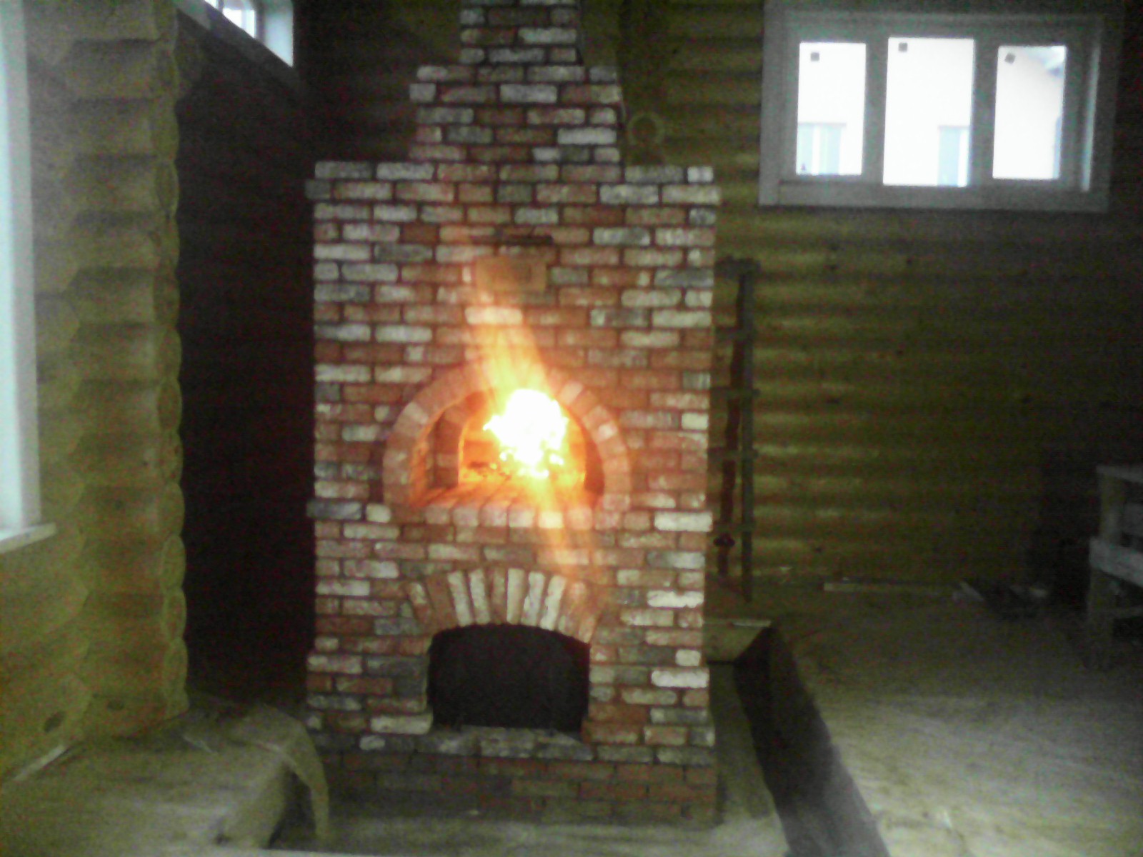

Почти первая топка.

Дым. Его правда не видно, но он есть. (темновато на улице, камеры на планшете не хватает)

СообщениеДобавлено: Сб 2 Ноябрь 2013, 21:28 Ответить с цитатойВернуться к началу
Ну вот, а говорили, что только печи И.Кузнецова работают без дыма Very Happy

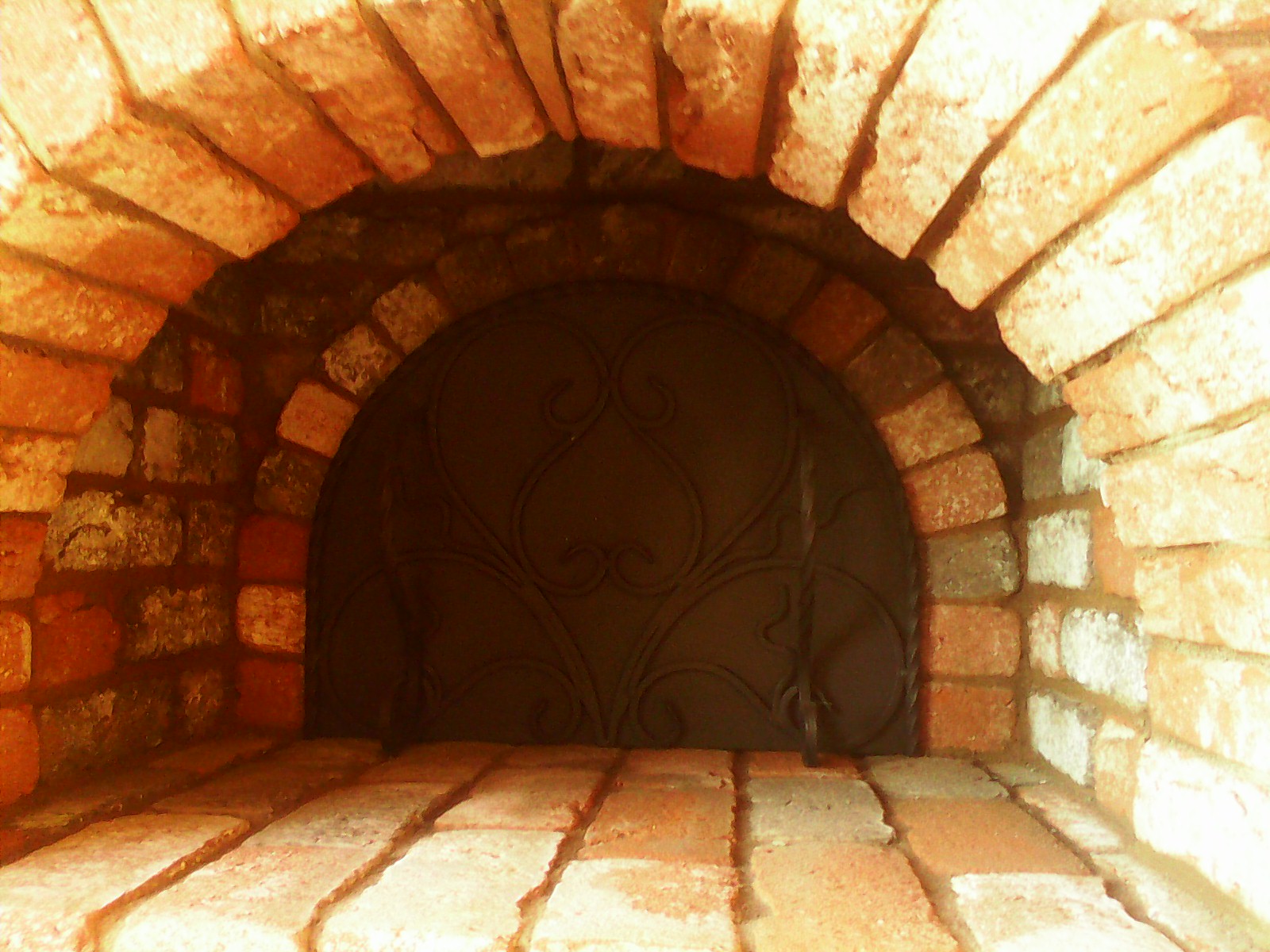

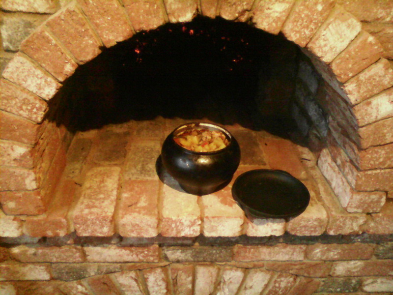

СообщениеДобавлено: Пт 22 Ноябрь 2013, 18:51 Ответить с цитатойВернуться к началу
Доброго времени суток всем. Печь практически просушили , стояк ещё немного сыроват, но сама печь готова. Со сводом всё в порядке , открытый огонь кирпич держит хорошо, ни каких казусов не произошло.
 Размер файла:  218.93 КБ
 Просмотров:  981 раз(а)
Михаил Рожков
Сообщения: 242
Регион: Талдом
СообщениеДобавлено: Пт 22 Ноябрь 2013, 18:55 Ответить с цитатойВернуться к началу
А через час и жаркое готово. ЛЯПОТА.
