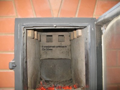

Сообщения: 1342
Регион: Киров
СообщениеДобавлено: Вт 29 Октябрь 2013, 21:19 Ответить с цитатойВернуться к началу
Kolek2012 писал(а):
Александр, а какие отверстия попробовать заткнуть, ближе или дальше от дверки?
Про газету. Со свистом это как? Пробовал сжигать на холодную печь, горит отлично, и более того, ее даже затягивает в канал (от прочистной к подвертке).
Правильнее оставлять чуть побольше те отверстия, которые дальше от хайла, СШ.
Наверное, у Вас регистр на 57, который "оброс" сажей, причем не только регистр, но и стенки колпака в районе регистра. Можно попробовать слить воду и прожечь без воды, либо почистить механическим путем, а ещё лучше заменить на такой же по мощности, но из трубы меньшего диаметра (32-45), сварить гребенку.

Ivan20051
Сообщения: 362
Регион: Псков
СообщениеДобавлено: Чт 31 Октябрь 2013, 07:20 Ответить с цитатойВернуться к началу
Александр Шалагин писал(а):
У него проблема с самого начала, регистр не мог обрасти сажей и покрыться шубой с первых дней топки.По вторичке согласен нужно позатыкать добрую половину отверстий

Kolek2012
Сообщения: 445
Регион: Нижний Новгород
СообщениеДобавлено: Чт 31 Октябрь 2013, 07:30 Ответить с цитатойВернуться к началу
Данная проблема усугубилась по сравнению с первым годом жизни печи. Скорее всего, проблема изначально в относительно большом сечении регистра. А по мере обрастания его сажей, этот недочет еще более возрос. Попробую почистить регистр и канал рядом с ним, посмотрю как это повлияет на активность поддымления.

В эти выходные попробовал решить проблему с регистром как и советовали на форуме. Отключил регистр от бачка, поставил на нижнюю трубу заглушку, что бы регистр не работал как конвектор и не остужался входящим воздухом и затопил печь.
Первые два часа топки выходящие трубы были вообще чуть тепленькими. Протопил печь сильнее обычного, но результат оказался не утешительным. Температура на стенках колпака (рядом с регистром) не превышала 300 градусов (показания пирометра).
После настаивания печи в течении 3-4 часов сгорела сажа на перекрышке колпака, значит температура достигла 500 градусов лишь в самом верху колпака. Справедливости ради отмечу, что топка производилась на холодную печь. Т.е. если бы печь была предварительно прогрета, температура в колпаке была бы непременно выше, но вот на сколько, вопрос открытый.
В связи с тем, что сажу на регистре выжечь не удалось, приступил к совету № 2. Почистил сажу щеткой. В процессе чистки выяснилось, что регистр был смещен практически вплотную к стенке разделяющей подъемный и опускной каналы. Таким образом, основное тело регистра находилось практически под хайлом. Анализируя, как же это так получилось, вспомнил, что я это сделал сам. Что бы максимально укоротить торчащие из печи трубы регистра я сдвинул их максимально вглубь печи. Таким образом, сам того не ведая я внес изменения в конструктив печи (место положения регистра).
Подключив регистр к бачку, причем установив регистр в первоначальной свое состояние (примерно 15-20 см от стенки разделяющей опускной и подъемный каналы) протопил печь. Дымления не было вообще ни какого. А вот по какой причине его не было:
1. Отсутствие сажи на регистре,
2. То что регистр был установлен на прежнее место,
3. Печь была прогрета (это было на третий день после протопки печи, когда пытался выжечь сажу). Температура камней в каменке была 96 градусов.
Это покажет следующая топка, которая будет проведена на холодную печь.
