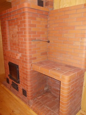

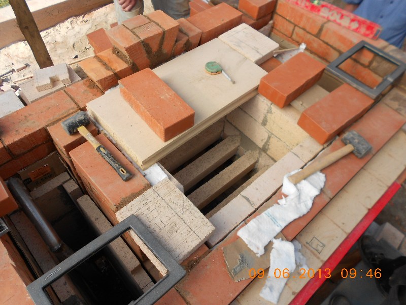

Заметил в последние время что все больше печников уходят от католизаторных решеток в место пода в Хк с чем связано ????только выгоранием сажи кто подскажет товарищи Весельчак В качестве примера да простят Печники Питера и др .

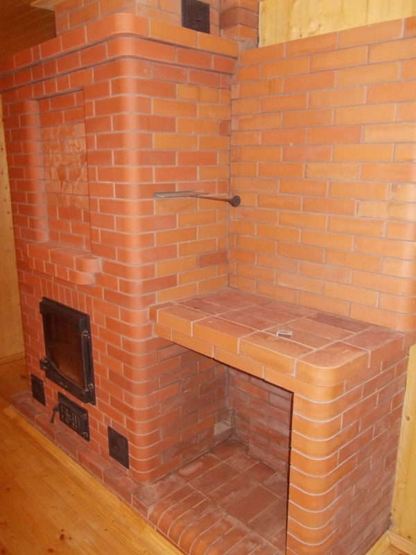

Леша, я правильно понимаю, что вы соединили каминопечь и плиту?
Если будут топить только одну часть конструкции, то ведь возможны трещины между ними?

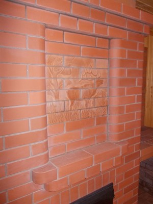

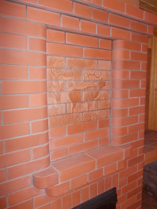

Олешек очень красивый , куда ставить будете? В какое место? roll

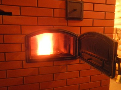

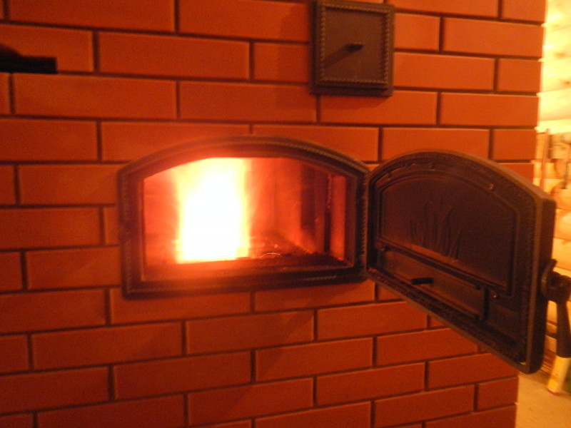

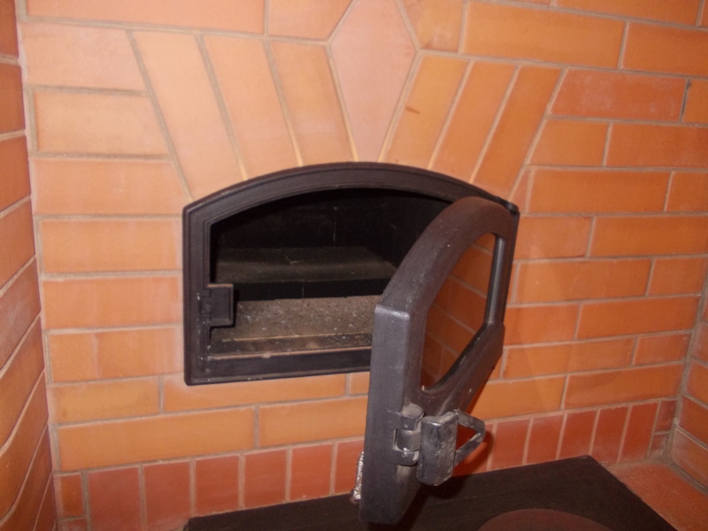

Алексей, на фото sam_0310 ХК нормально работает? Дверка и облицовка вокруг неё не перегревается?
Я не Леша... но отвечу... у плиты и у печи камина конвективная система общая, начиная с горелки, потом хк, потом колпаки , затем подъемные... так что прогрев ожидается равномерный, ну и кирпич Терка... один из самых "плотных" кирпичей на рынке России. Основной цимис и изюм идеи Лехи в том что хк можно прогревать как с плиты, так и с печи камина, т.е. два топливника в одну конвективную систему. Повторюсь Леха... Пытливый ум, ногам и рукам покоя не дает. Удачного запуска.

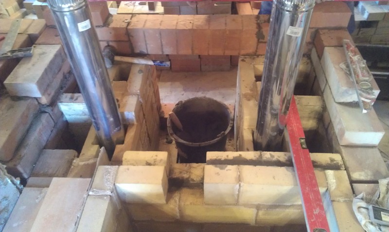

МИХАИЛ хороший вопрос хотелось осуществить тему душников -провести воздух между шамотом ( колпаками и топкой в место вторичного воздуха) далее через хк в 2 колпаке объединить в месте и подать в отдельный канал через решетку на верх
Здравствуй Алексей.
А перегрева нержи не будет?
Всётаки шамот греется лихо.
Хотя только с одной стороны и металл быстро распределяет тепло и воздушный поток снимает тепло.
Я в проектах на бумаге (в скетче) рисовал что-то подобное по мысли. Чисто для себя, для тренировки.
http://forum.stovemaster.ru/viewtopic.php?t=6934
http://forum.stovemaster.ru/viewtopic.php?t=7166
Интересно, как подобный канал будет работать в натуре.
А у меня врезана полоса вдоль последнего подъёмного.
http://forum.stovemaster.ru/download.php?id=13575
Работает не плохо, образуется калориферный канал. В начале топки сразу тепло идёт.
Успехов. Юра. Тула.

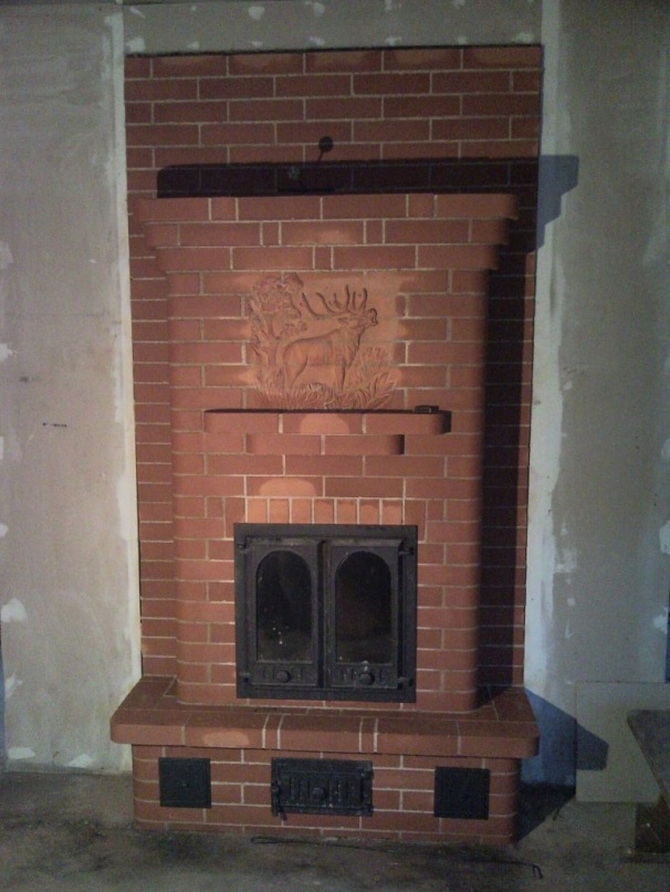

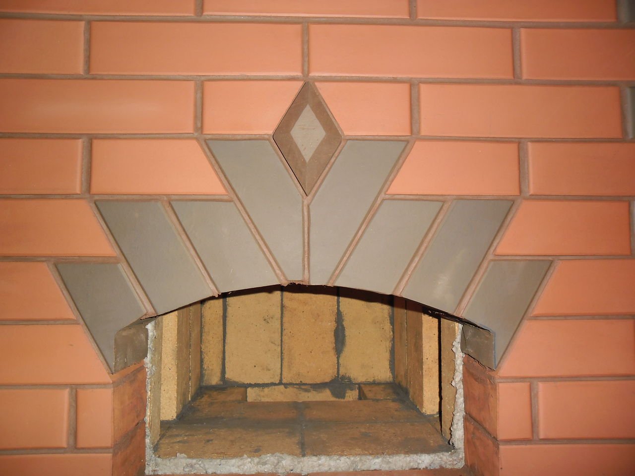

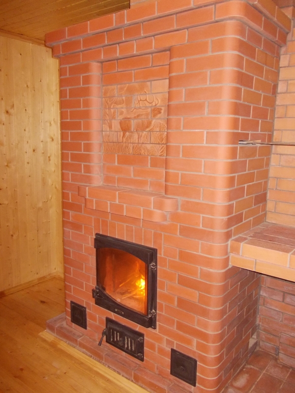

___ЮЛЯ !!! Панно будет вставлено в нишу выше полки предложил заказчику ( он охотник) в Камицентре делают просто шедевральные картины из кирпича http://www.kamicenter.ru/catalog/panel.php сам видел в живую как делают( фото 1) . По второму вопросу все ответил Сергей( спасибо ему) .От себя скажу всю конструкцию завязали в один корпус практика показала что два топливника могут работать в одну конвективную систему ( каналы -колпаки) без особых видимых разрушений. ---------Михаил !!! Мне понятны твои опасения насчет перегрева стенок около дверки ведь там проходит горелка где собирается в зауженном месте высокая температура .Ты теперь все сравниваешь с своей банной печкой !!!??? Но там другие режимы топки Smile хотя футеровка шамотом не помешает. Вроде пока все норм народ то делает почитай в теме Чернова походу ноги от туда растут http://forum.stovemaster.ru/viewtopic.php?t=4195________Саня Чернявский тебе тоже не мерзнуть в Белоруссии Радость Юра из Тулы ! идеи неплохие но надо это где то все тестировать а чего не хочешь нержу заменить на чугун ???Я черпал мысль от сюда 1) http://forum.stovemaster.ru/viewtopic.php?t=5723 2) http://forum.stovemaster.ru/viewtopic.php?t=2069 3) в середине темы http://forum.stovemaster.ru/viewtopic.php?t=6894

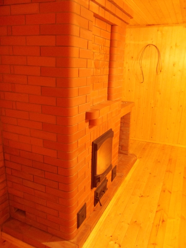

СообщениеДобавлено: Пт 13 Декабрь 2013, 17:39 Ответить с цитатойВернуться к началу

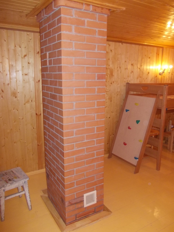

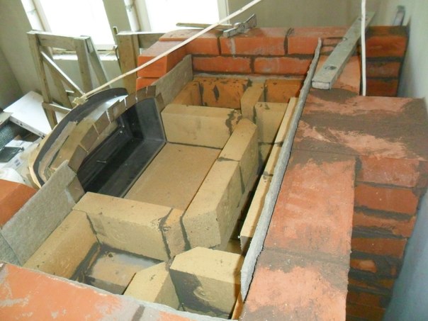

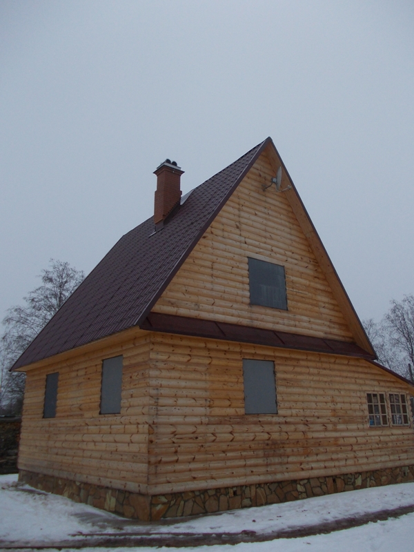

Топанули вчера печь у кирпича Терки в дровники пошли высолы хотя цемент не добавляли.

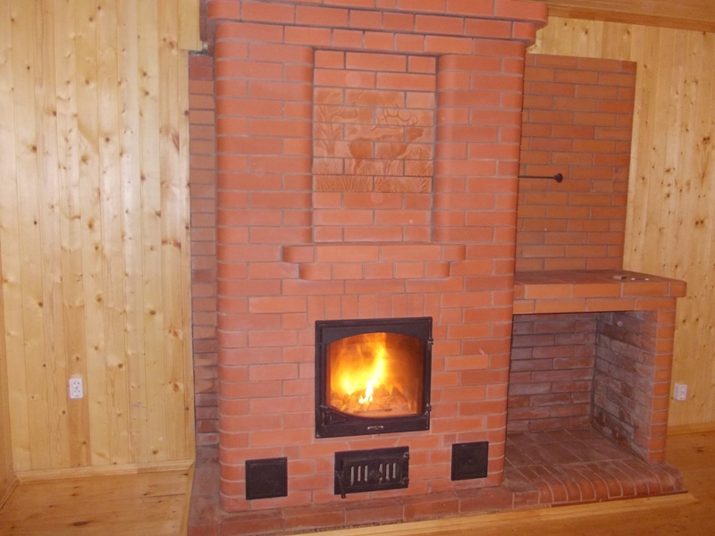

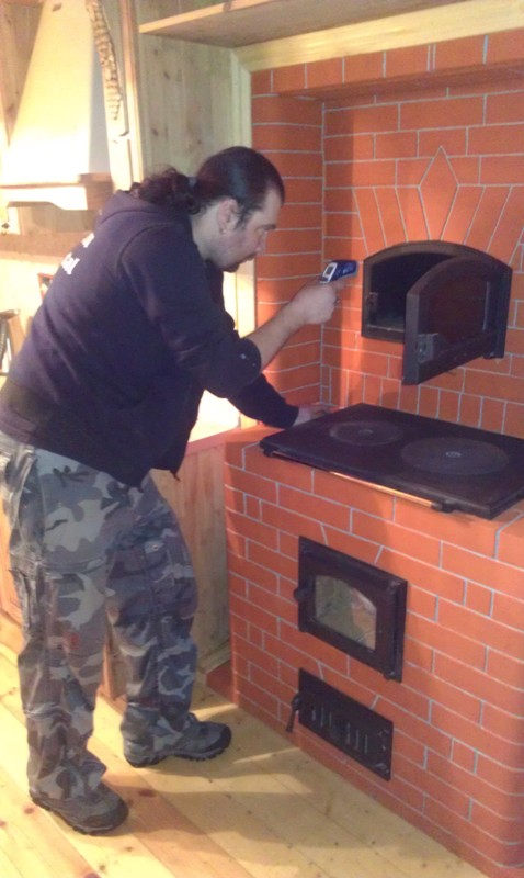

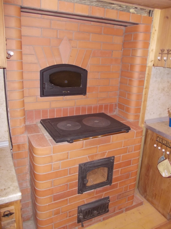

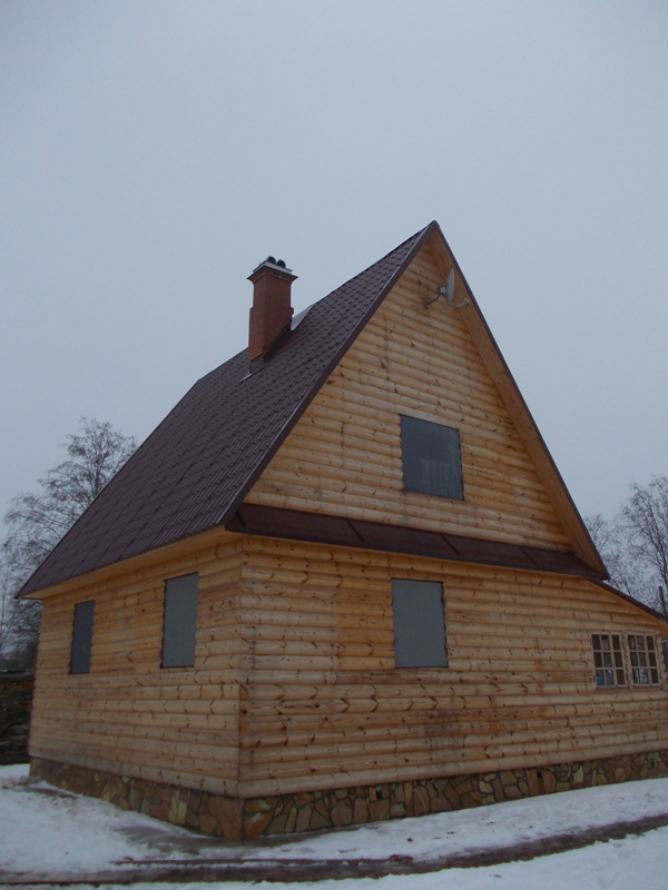

В кухне установили плиту и дверку ХК ( с стеклом ) позже планирую поставить датчик температур но не знаю куда крепить ??? Конвекцию на 2 этаже буду замерять после сушки пирометром посмотрим что покажет!

Да !!! Печь получилась красивая нестандартное решения 3 в 1 .Но меня терзает вопрос насчет ХК ??? 1)Высота от топливника оптимально 14 -17 рядов 2) высота самой хк 28 см или два кирпича на плашку 3) перекрытия самой камеры плиты или напуск 4) выходы Хайлище их хк 18 см или 25 .Сам стал задумываться после семинара Кузнецова в Литве знакомый туда ездил прислал фото отчет в чем суть сам посмотри везде немецкий шамот и получается хк это камера дожига и часть конвективный системы . А факел- горелка тогда к чему можно отнести согласно этой сcылки кто объяснит http://forum.stovemaster.ru/viewtopic.php?t=6613 ????

Нашел фото из телефона конвекция трубы из нержавейки 10 мм между топкой и колпаками
 Размер файла:  93.21 КБ
 Просмотров:  771 раз(а)
СообщениеДобавлено: Ср 12 Февраль 2014, 13:50 Ответить с цитатойВернуться к началу
На днях топили печь 5 закладок дров температура хк 235 градусов сажи практически нет сгорает даже с стекла Razz это порадовало
