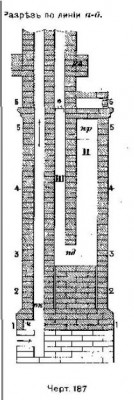

Владимир Солин писал(а):
Я поверил канадцам и в итоге проверил на своем доме. ПЭ пленка под пол на утеплитель по всему первому этажу. Через 6 часов после приезда температура 20 градусов, на следующие сутки по полу ходим в тапочках. Забор воздуха из под пола происходит. И под пол же уходит теплый воздух. Есть дверка в подполье в теле печки - ее открываем при приезде, чтобы воздух забирать именно из подпола. Уменьшить его влажность в подполе (как раз чтобы лаги пола не увлажнялись) заодно.
Ну а еще и сруб душегубкой быть не может. Smile
Отличный пример взаимосвязанного газообмена.
Этот вариант еще Н.И.Кржишталович в позапрошлом веке использовал. Ну не совсем конечно! Он использовал спарку вентиляционного канала с дымовой трубой для создания тяги в вентиляционном канале нагревом дымовой трубы.
А забор воздуха в топку снаружи еще Франклин придумал. Печь так и называется - печь Франклина.
Все новое - хорошо забытое старое!
 Размер файла:  42.83 КБ
 Просмотров:  764 раз(а)
 Размер файла:  35.78 КБ
 Просмотров:  753 раз(а)

Ну да... только печка теплоемкая и колпаковая. Smile

А разрез в студию - можно?
