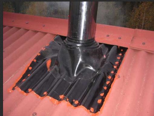

ну вот можете ведь,если захотите,еще в крышу встройте короб противопожарный,из негорючего материала,как впрочем и в перекрытие,а НА крышу флеш изоляцию силиконовую,на герметик
http://forum.stovemaster.ru/download.php?id=5047
http://forum.stovemaster.ru/viewtopic.php?t=1452&postdays=0&postorder=asc&&start=0

герметика не жалейте.и по месту соединения с трубой,тоже обильно(вывернуть и залить все)

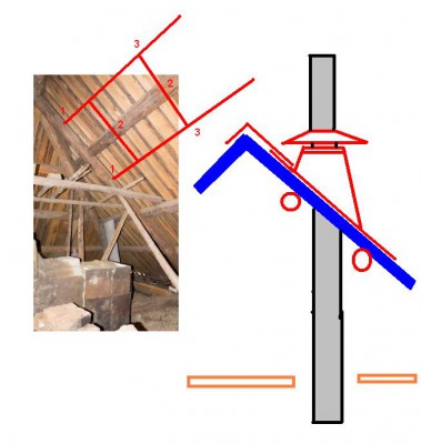

Ставить трубу прямую, лучший вариант. В крыше проход, Дополнительно стропила и перемычки (на рис красные) . Всё связать в точках 1,2,3 на строительное железо, там много вариантов всяких гнутостей. Когда свяжется, будет ни чуть не хуже, а может и прочнее. А дальше проход и гидроизоляция.
При хорошем раскладе и старый сендвич оставить от конька полметра на чердаке, закрепить только. Пусть вентилирует чердак.

С прямотоком, конечно, лучший вариант. Тут и проблем с установкой нет. Проблема в том, что везде советуют ставить конденсатосборник, а это уже загогулина и как ее крепить, не понятно.
Если бы я был уверен, что конденсата не будет, я бы не заморачивался, а сделал бы именно прямоток.

В нормальной кирпичной печи конденсата НЕ БУДЕТ!!
А буржуйки работают в длительном режиме и без конденсата, ТОЛЬКО с прямоточной СЕНДВИЧ трубой, прямо от печи. Как только вы подсоедените буржуйку (долгоиграющюю) к кирпичной трубе, вы в режиме долгого горения получите конденсат.
Хотя не понятно, имея кирпичную печ. Вы ещё умудряетесь гонять буржуйку в режиме долгого горения. У вас зимой в морозы подтапливается? Тогда уберите обе печи, и на том же месте поставте одну кирпичную с прямой трубой. Да затратно, но оно того стоит.
А если вы прогреваете дом при приезде, то вообще незачем долгое горение использовать.
Хотите долгоиграющюю буржуйку? Гоните свою трубу, от буржуйки вверх, прямоточную, и ОБЯЗАТЕЛЬНО сендвич. Собирайте по конденсату, на герметик.
