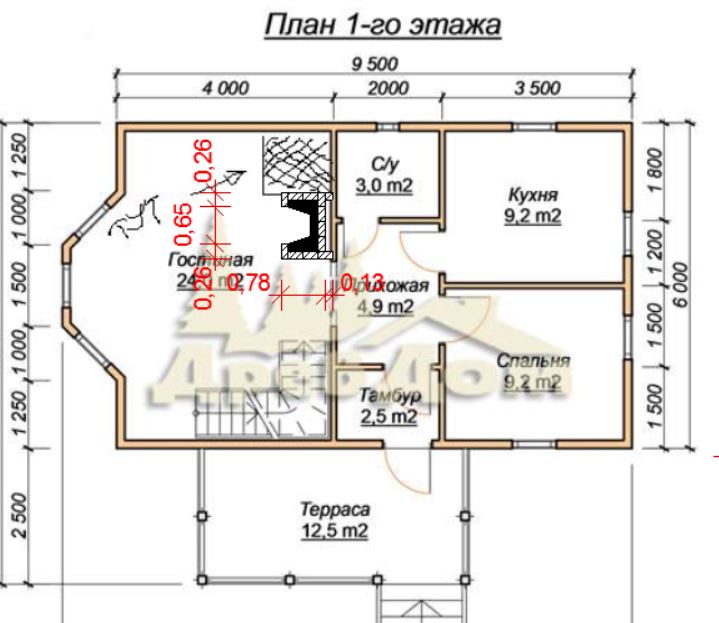

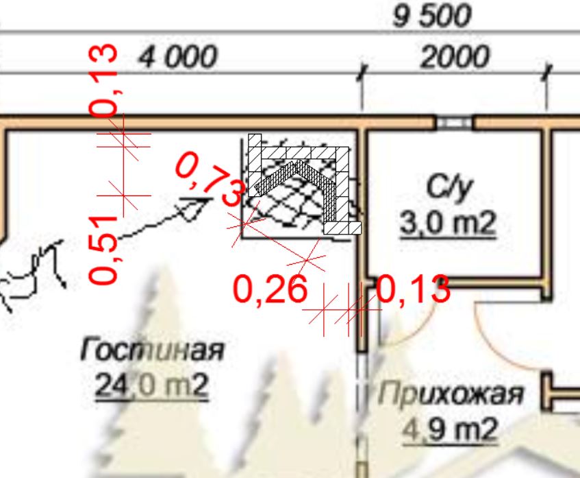

Попробуем нарисовать, чтобы не углубляться в лес.
Наглядность не помешает.
не угловой
 Размер файла:  64.46 КБ
 Просмотров:  493 раз(а)
Угловой
 Размер файла:  74.77 КБ
 Просмотров:  590 раз(а)

Доброе утро.
По двум фото:
Передвинуть к двери не получится, там нет фундамента под это дело. Лить новый? А куда девать уже залитый? 3 куба армированного бетона тоже стоят денег, жалко. А вот сделать зазор между стеной и камином под возможную прокладку труб отопления- это разумно.
Я хотел двухтрубную систему, и котел на крыльце. Можно поделить дом на две части и спустить стояки отдельно на гостинную и отдельно на две комнаты с другой стороны. Возможно и не будет труб за камином. Хотя я не специалист, только книжку читал.

Насколько понимаю:
Если делаем стеклянную дверь, надо будет делать летний ход(Так вроде называется?) + колена, а это уже печькамин. нужна ли она, если не она будет основным отоплением?
