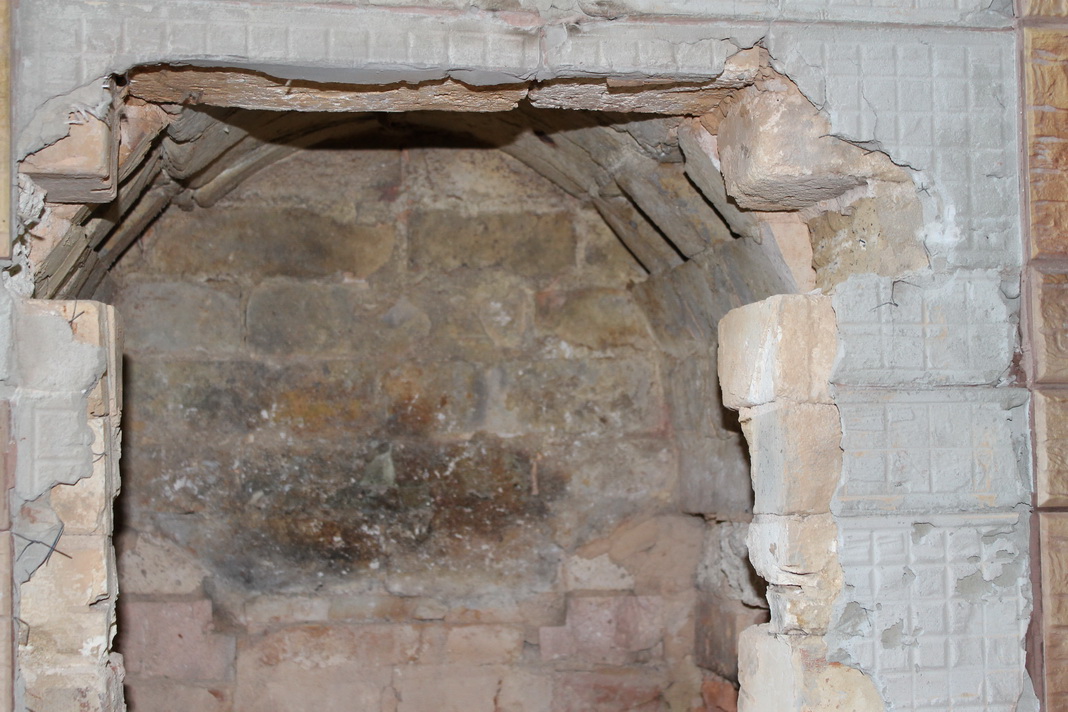

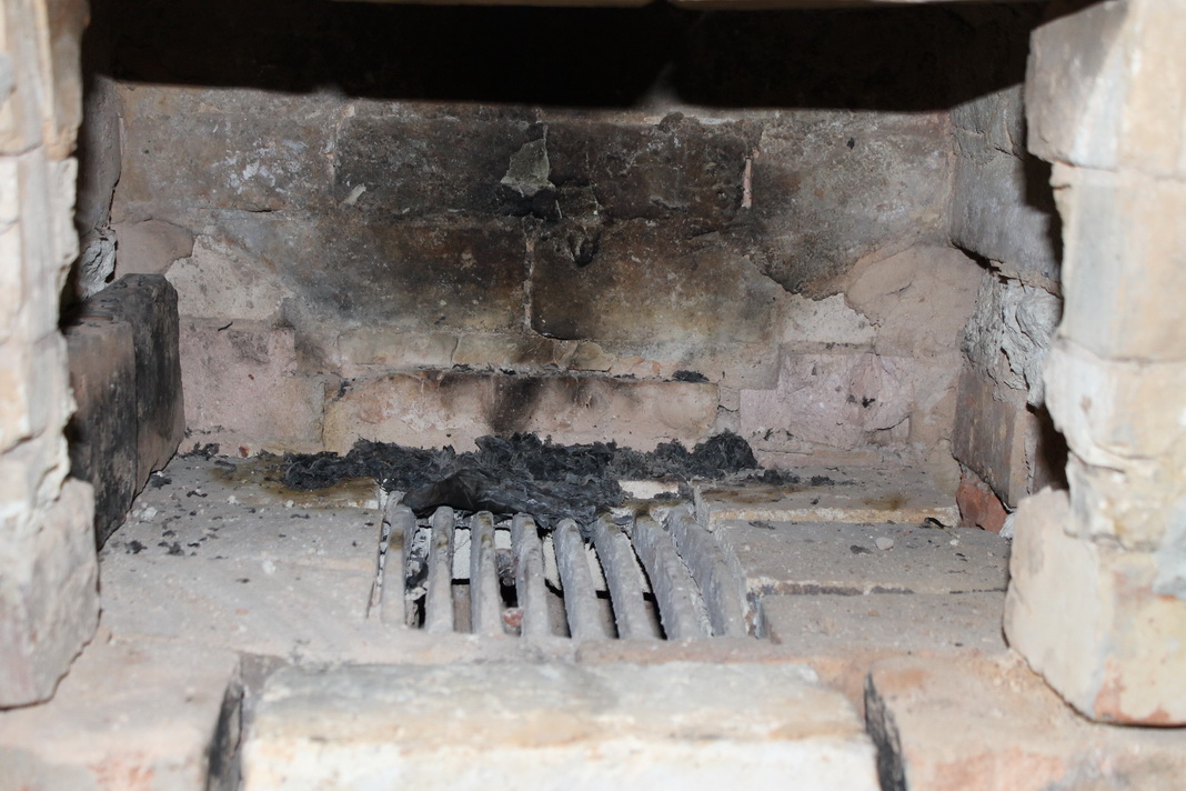

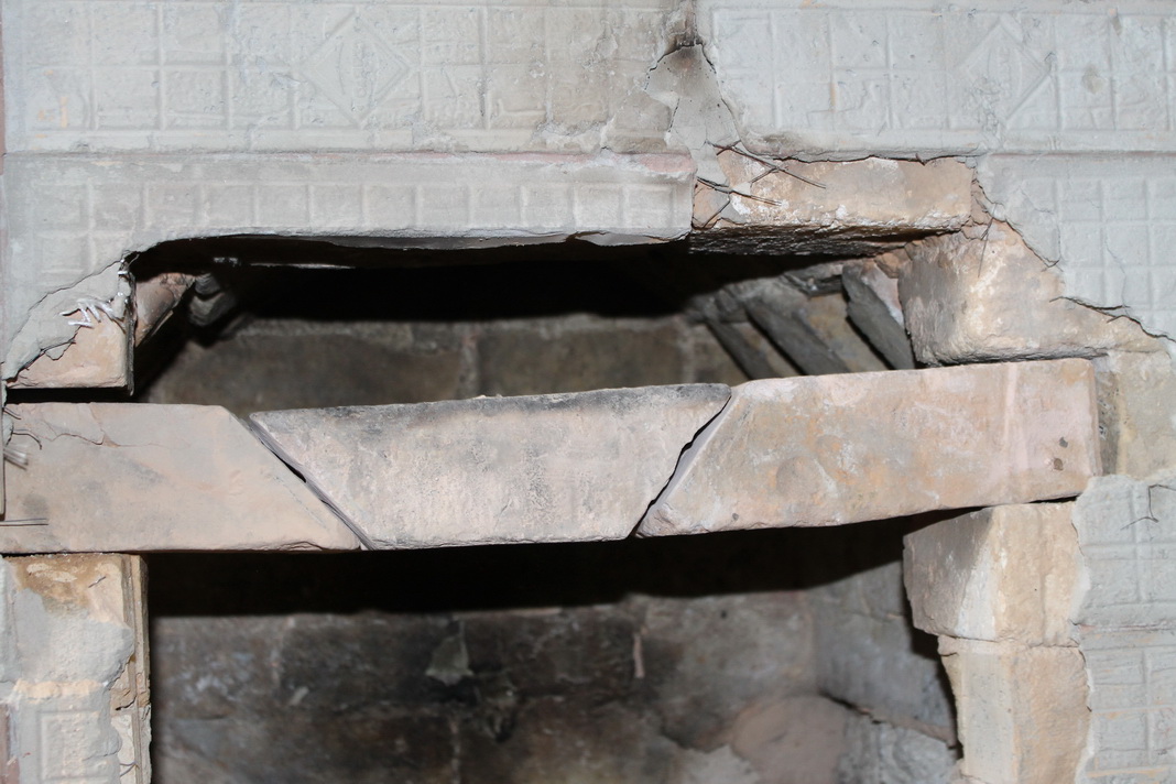

Сообщения: 6016
СообщениеДобавлено: Ср 7 Май 2014, 10:08 Ответить с цитатойВернуться к началу
samohod писал(а):
не понял фразу А вот арочка - верное решение - с "прицелом" на готовку, это юмор или арочка верное решение
Одобрение - это Вам не "юмор" Радость
Оставляйте в топке одну РД-3.
ДП ставьте во 2-3 рядах.
ЗЛХ установите.

На выходных был на даче , как планировалось ранее была переделана топка, опущена топочная дверка на 1.5 ряда , была опущена поддувальная дверка, на 1 ряд, увеличил топливник за счет того что убрал кирпичи из низа топки , оставил одну колосниковую решетку, все сложил в сухую и сфотографировал.
Теперь вопрос к Маэстрам как ваше мнения того что я зделал, правильно или нет, можно все еще поменять.
хорошо видно хайло

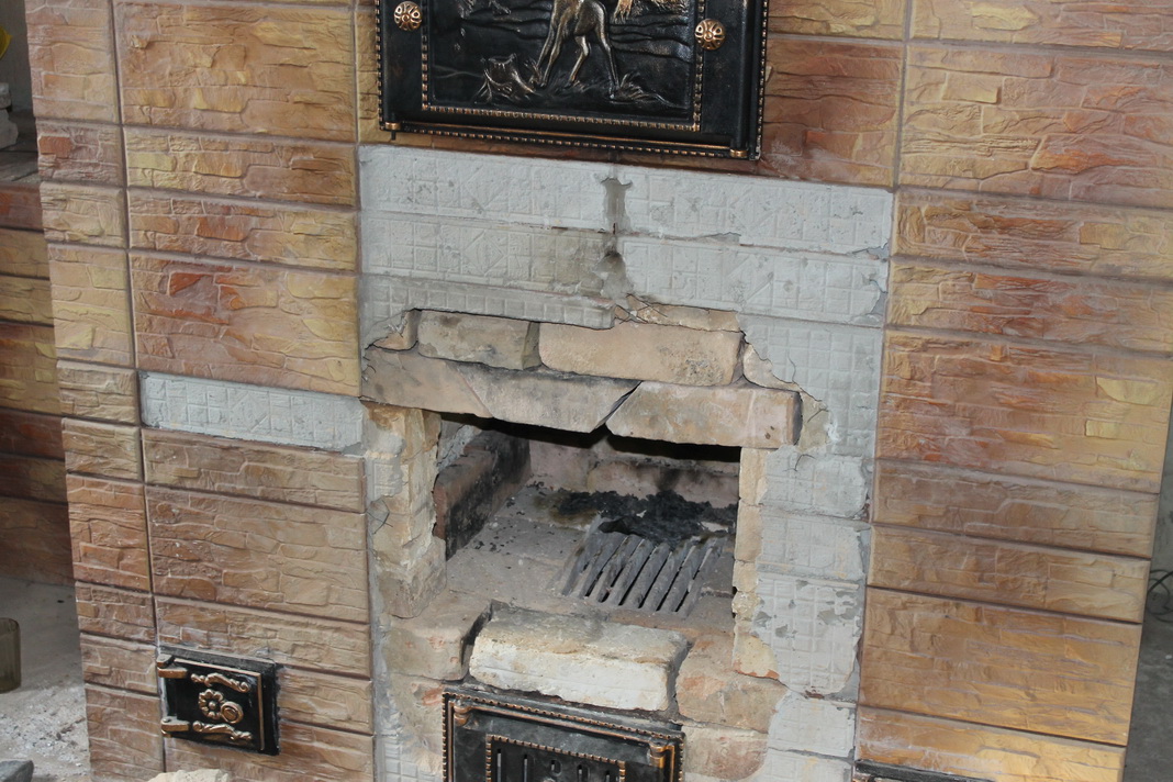

СообщениеДобавлено: Ср 14 Май 2014, 15:55 Ответить с цитатойВернуться к началу
общая картинка
общая картинка переделаного

СообщениеДобавлено: Ср 14 Май 2014, 15:56 Ответить с цитатойВернуться к началу
Колосники оставил одну решотку

СообщениеДобавлено: Ср 14 Май 2014, 15:57 Ответить с цитатойВернуться к началу
перекрытие топки видно хайло

СообщениеДобавлено: Чт 15 Май 2014, 07:47 Ответить с цитатойВернуться к началу
Подача воздуха в комнату как организована?Приоткрой двери окна и посмотри как будет.

СообщениеДобавлено: Сб 17 Май 2014, 23:53 Ответить с цитатойВернуться к началу
Подача воздуха сплошной сквозняк, в помещении идет ремонт в одном окне нету откосов и дует из него зимой аж свистит, вопрос не в притоке воздуха а в том все ли я правильно переделал и могут ли спецы что то добавить пока я не заложил топку. Может чего то подрезать, подправить, вставить или вынуть.

Игорь 2
Сообщения: 1006
СообщениеДобавлено: Вс 18 Май 2014, 20:28 Ответить с цитатойВернуться к началу
Так в чём проблема? Заткните ненужные отверстия базальтовой ватой и попробуйте затопить - всё будет ясно.
