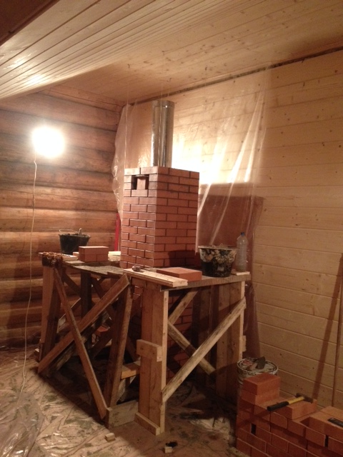

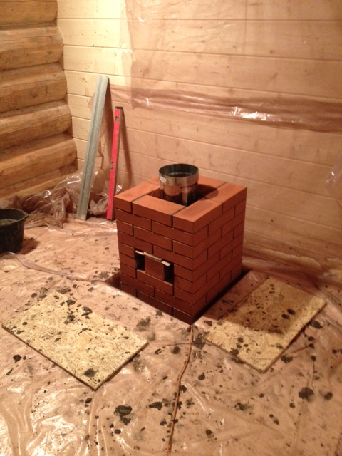

СообщениеДобавлено: Ср 9 Декабрь 2015, 08:55 Ответить с цитатойВернуться к началу
Вот товарищ знакомый фотки на почту прислал сегодня в гости заеду в живую посмотрю что по чем ! Видно тоже интересно стало правда в упор не вижу также как и у себя голой трубы в помещении чтоб ожог получить .
Про эту конструкцию речь не веду. Она вполне мотивирована и будет, вероятно, с задвижкой! Smile
Сообщения: 2347
СообщениеДобавлено: Ср 9 Декабрь 2015, 09:19 Ответить с цитатойВернуться к началу
Здравствуй Алексей!
Большая просьба, спроси, как прогревается кирпич при закрытых отверстиях?
У меня через воздушный зазор (правда 70 мм) чуть тёплый кирпич, когда печь вся горячая.
На втором в трубе уже малая температура и пыль уже не будет так гореть.
Для эффективности нагрева мансарды может греть трубу с летнего хода. Заодно нагреть-прожечь трубу.

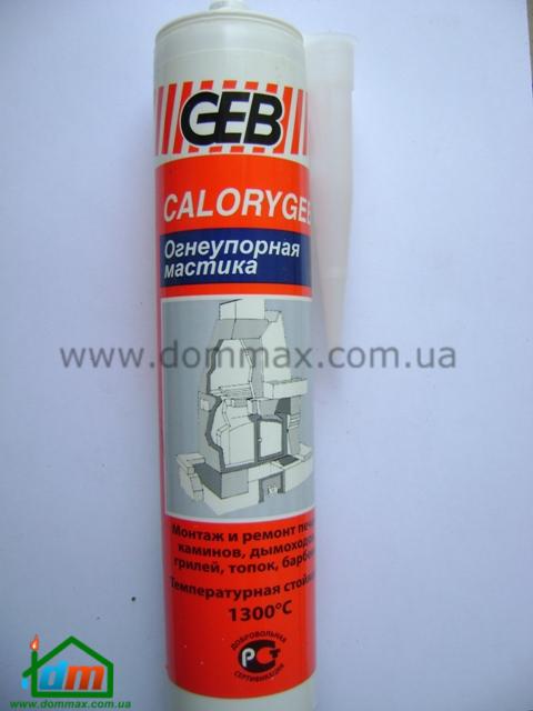

СообщениеДобавлено: Вс 13 Декабрь 2015, 11:55 Ответить с цитатойВернуться к началу
На стык труб взял такую вещь дополнительно щель забил термо шнуром если трубы будут двигаться .GEB, CALORYGEB Франция Огнеупорная мастика . Туба 310 мм.Огнеупорная мастика для сборки печей, каминов и барбекю, ремонта дефектов на их поверхности. Используется как герметик для ремонта трещин, заделки мест сопряжения кладки с топкой, дымоходом и т.д.
Проста в использовании
Готова к применению
Продукт на основе силикатов и огнеупорных наполнителей без асбеста
Превосходное сцепление с литыми поверхностями, цементом, огнеупорным кирпичом, металлом
Затвердевает под действием температуры и становится настоящим "гранитом"
Температура использования: от +5 гр.С
Температурная стойкость: 1300 гр.С

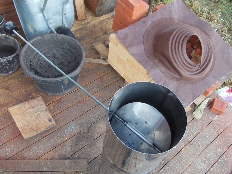

СообщениеДобавлено: Вс 13 Декабрь 2015, 12:00 Ответить с цитатойВернуться к началу
шибер на трубу на длинном штоке
