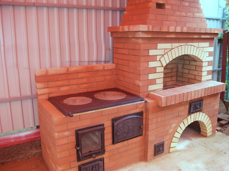

Цель создания данной темы - найти зерно истины. Т.е. какой может быть минимальная внешняя глубина комплекса, что бы обеспечить функционирование духовки, мангала и варочной поверхности?
Развивая, т.е. расжёвывая данный вопрос, встаёт следующий: если возможно сделать 75-79 см, то как назвать специалиста, который однозначно заявляет, что сотворить сие неможно ну никак?
..Без обид..
А вот вообще фирменный проект из Питера..
Ну и почему же нельзя?
 Размер файла:  86.4 КБ
 Просмотров:  719 раз(а)
Вот, первая попавшаяся фотка. И скока у неё внешняя? Три кирпича?

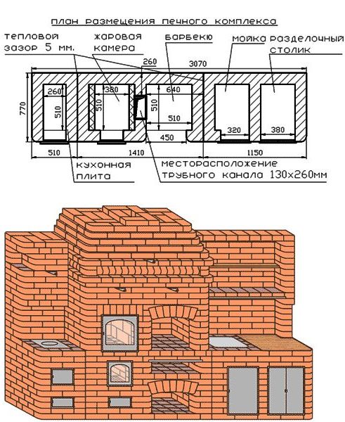

MkOFF, Вы задали вопрос и сами на него ответили. Можно? Можно! При определённых условиях. И что дальше? Чего конкретно Вы хотите? Very Happy Пока не очень понятно.
Кстати, если задан вопрос и окружающие не дают на него ответа (хотя он и есть), то может вопрос задан как-то не корректно? Я вот тоже сперва решил, что 80 см - это уже со всеми противопожарными мероприятиямиSmile

MkOFF писал(а):
Я, конечно, утрирую. Но.. Давайте подходить к вопросу здраво, с учётом задачи и без маразма..
Вы нарисовали три кирпича -а где ещё впереди полкирпича которые должны впереди закрывать шамотную футеровку? Итого 3.5 кирпича 250+10+250+10+250+10+120=900мм И где вы видите 800мм? И это без теплоизоляции между шамотом (задняя стенка)50мм, и лицевой кладкой-уже 950 мм и прибавить на кратность размеров кирпича 70мм-будет 1020мм ширина. Но никак не 800мм-это будет полная халтура господин дизайнер. А как будете подключать дымоход от казана? Перегревать лицевую кладку?-которая потом треснет. Теперь доступна Вам информация от профессионалов?

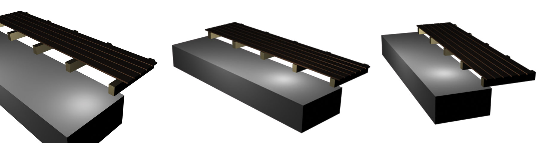

Во-первых: спасибо за конструктивный ответ. Вот понимаете ли, если бы с самого начала в таком ключе было, то и обсуждения-то свелись к минимуму. Получилось же, что развелась демагогия на кучу страниц..
Картинку, иллюстрирующую выше сказанное бы..
Что до дизайну, то дизайнер никак не может без корректировок производственника. Т.е. если изначально у него нет ограничений, то уж он нафонтанирует дай божЕ!! В моём случае - я всё корректировал по ходу. Естественно, что для меня - главное внешний вид. Что до размеров - так на них ни кто не обратил внимания, а они были в самом первом сообщении. А так, как ни кто про них ни гу-гу, то я просто корректировал экстерьер. И, опять-таки не на пустом месте. Сначала мы хотели заказать проект тут: http://www.karelin-kamin.ru/index.php/contents/katbarbeqa.html
Но позже решили, что тот (кто будет работать) обязательно забубнит: это не так, это не то, кто делал - тот пусть и ложит.. Так что - взяли размеры за основу. Кстати вот они, размеры, на чертеже..
Чертёж
 Просмотров:  656 раз(а)
размеры
 Размер файла:  21.92 КБ
 Просмотров:  680 раз(а)
габариты
 Размер файла:  73.51 КБ
