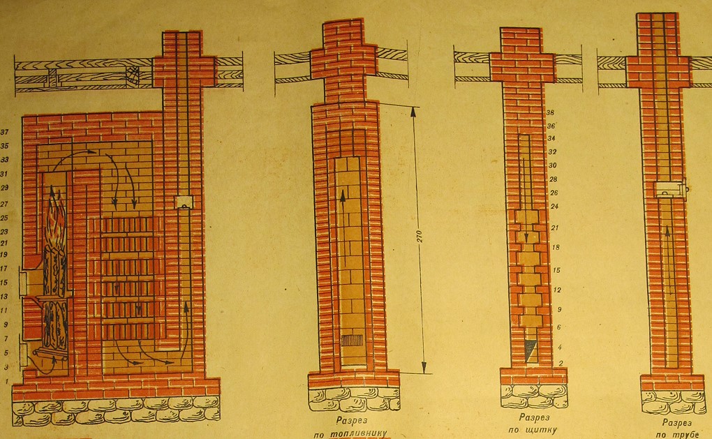

Всё это здорово, но возможно годится только для угля...
Посмотрите Отопительные печи Т.И.Лаппа-Старженецкого и И.Б.Белина
http://forum.stovemaster.ru/viewtopic.php?t=5411&postdays=0&postorder=asc&highlight=%F9%E8%F2%EE%EA+++%F0%E0%F1%F1%E5%F7%EA%E0%EC%E8&&start=20&sid=4b7d988dfbbb0ab489cf61205aebd457
У них высокие топливники и они под дрова, но опять же -- кирпич там печной
http://forum.stovemaster.ru/download.php?id=9892
Спасибо ! Интересное решение. До этого не встречал.

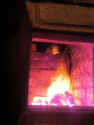

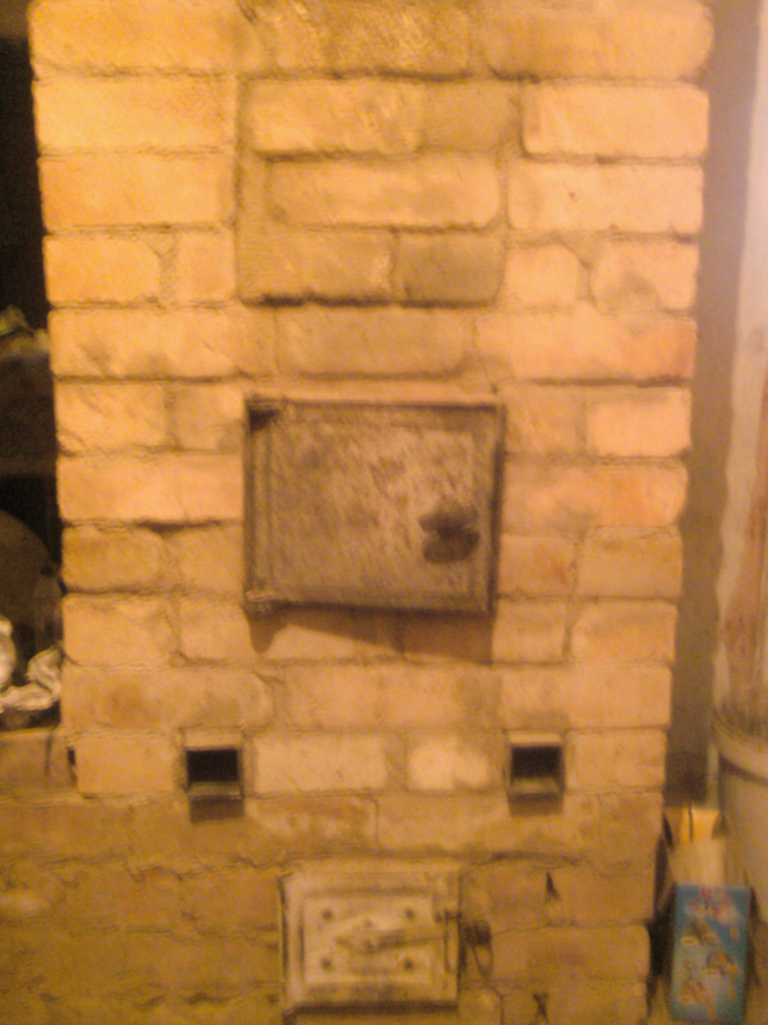

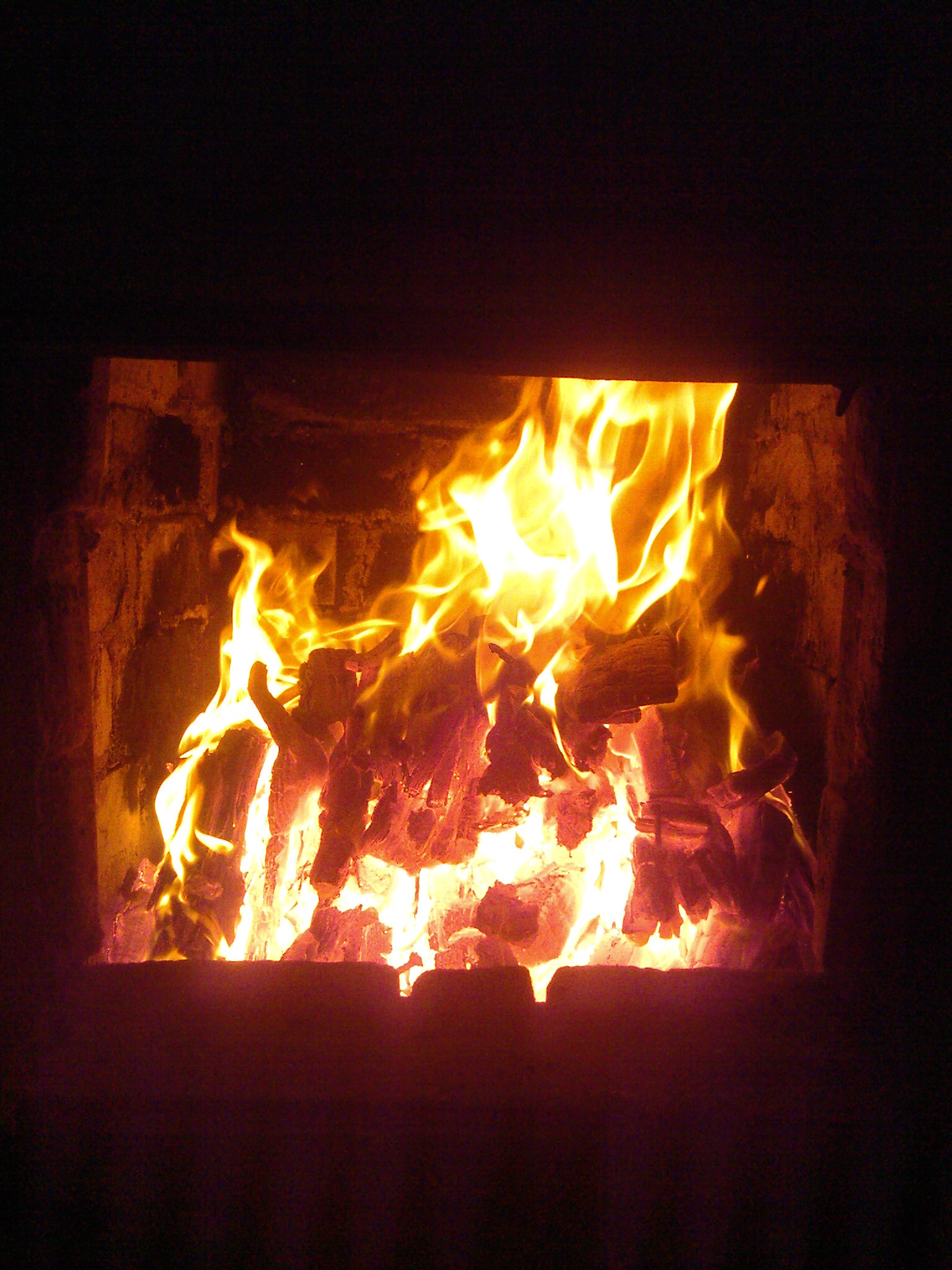

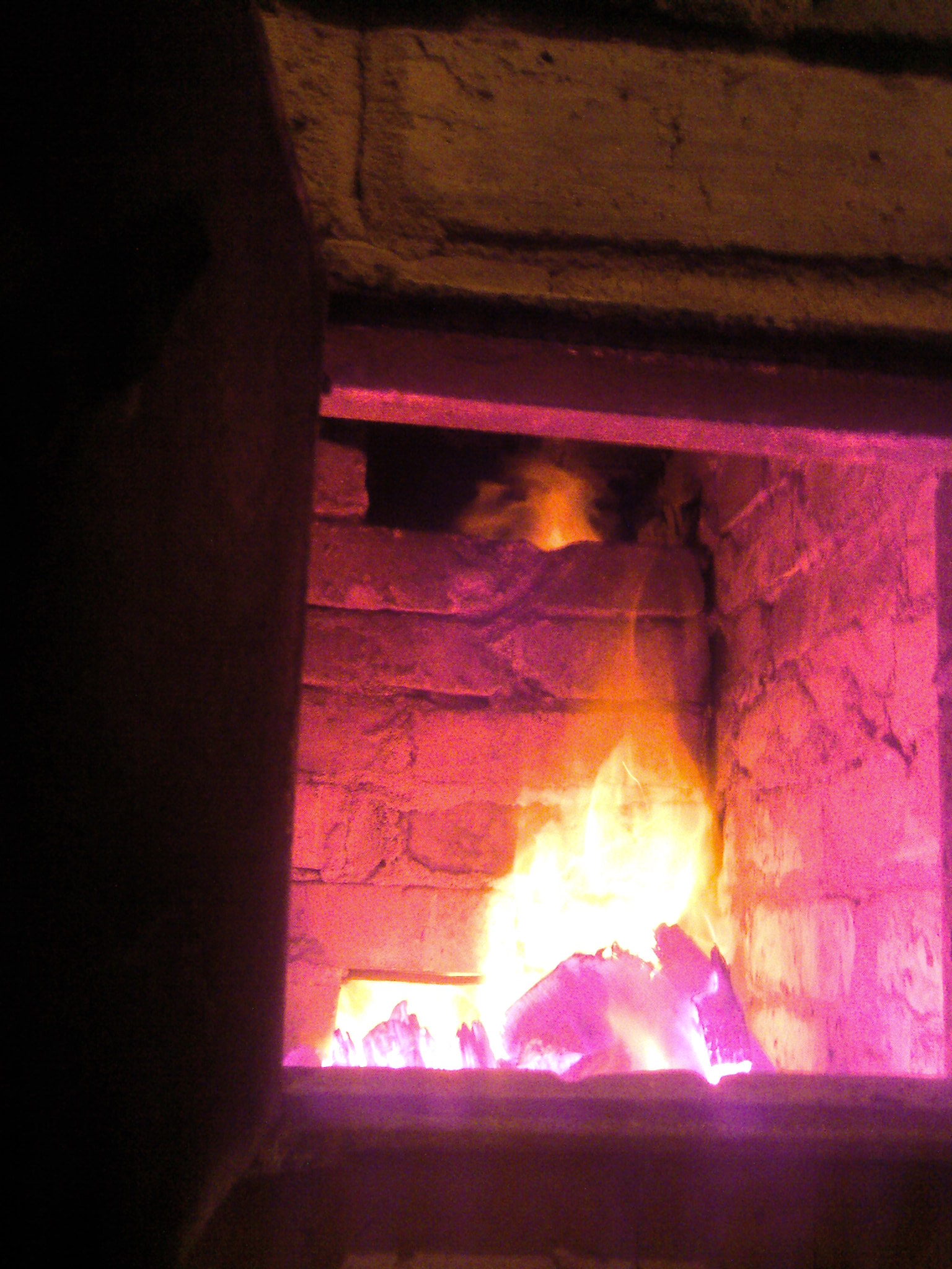

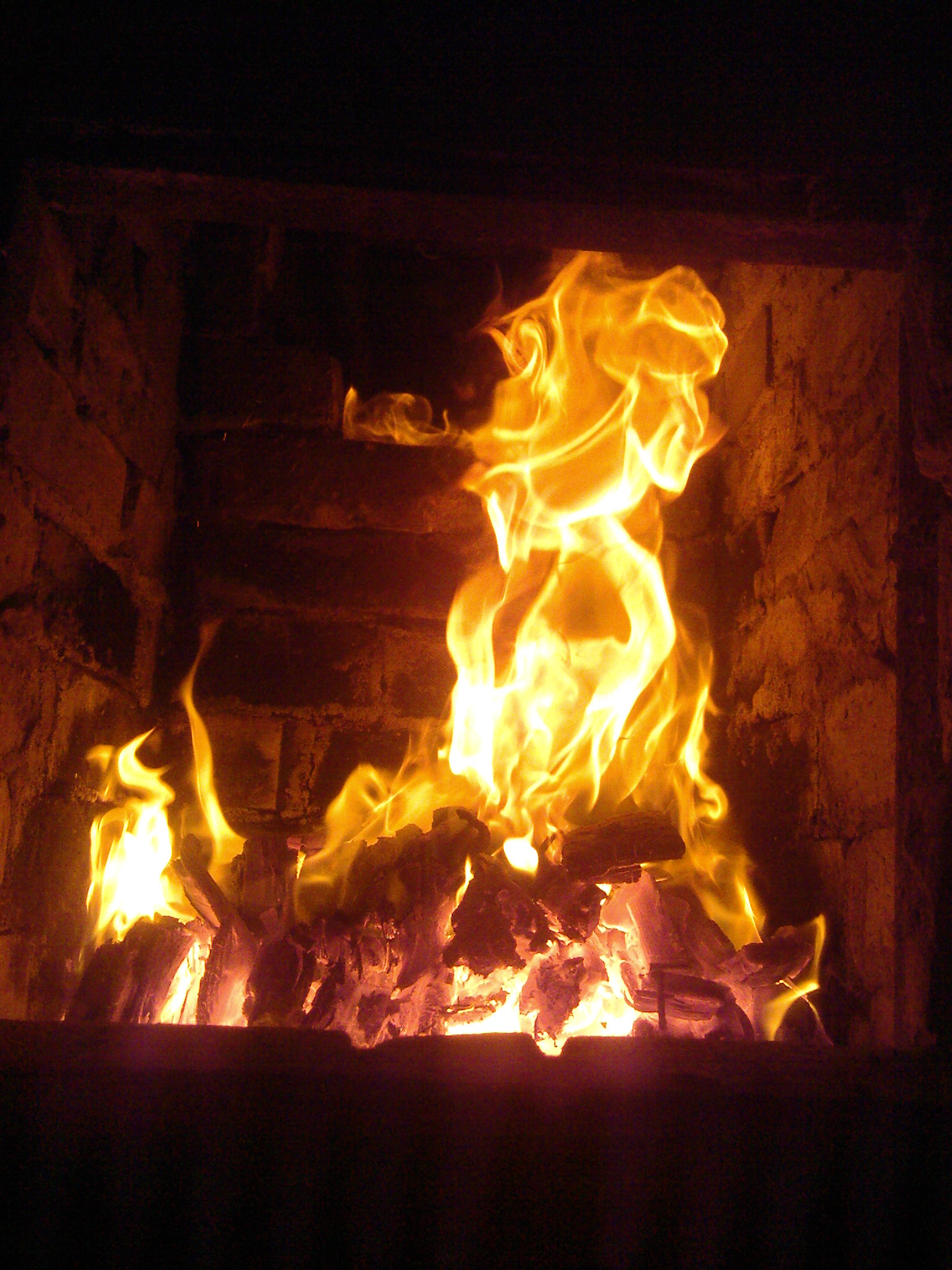

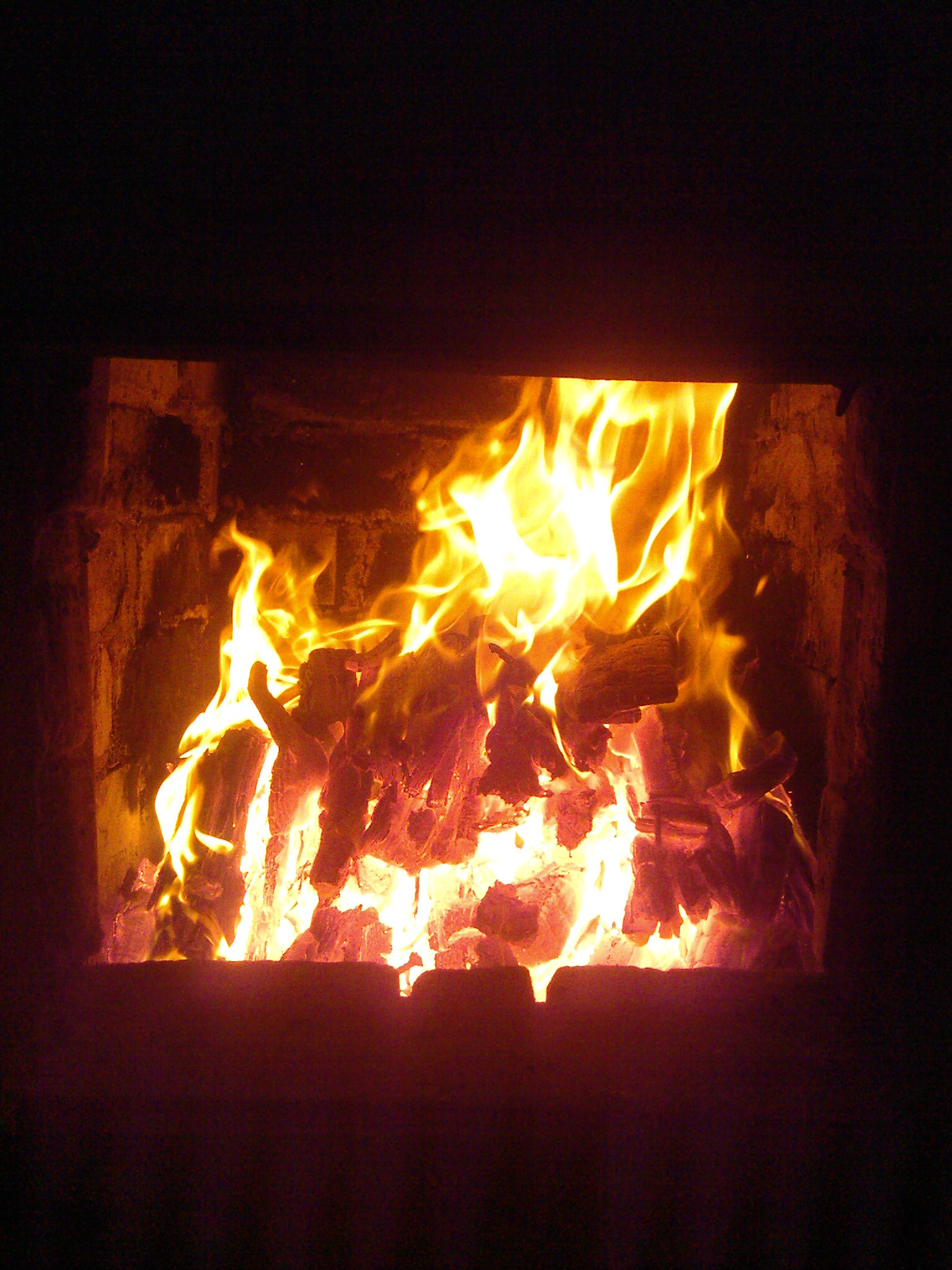

СообщениеДобавлено: Чт 26 Июнь 2014, 10:57 Ответить с цитатойВернуться к началу
Владимир Солин писал(а):
не надейтесь :o
Выкладываю фото печи при горении.
Переделанная печка.
 Размер файла:  431.43 КБ
 Просмотров:  610 раз(а)
Горение старых дров.
 Размер файла:  585.9 КБ
 Просмотров:  626 раз(а)
Горение при открытой верхней дверце и закрытой нижней. При открывании нижней дверцы пламя наполняет всё пространство печки.
 Размер файла:  589.54 КБ
 Просмотров:  600 раз(а)
Горение во второй камере.
 Размер файла:  561.76 КБ
 Просмотров:  595 раз(а)
Сообщения: 5863
СообщениеДобавлено: Пт 5 Сентябрь 2014, 14:00 Ответить с цитатойВернуться к началу
не надейтесь Surprised
Это - не "Горение во второй камере." - это НЕПОЛНОЕ СГОРАНИЕ В ПЕРВОЙ Sad

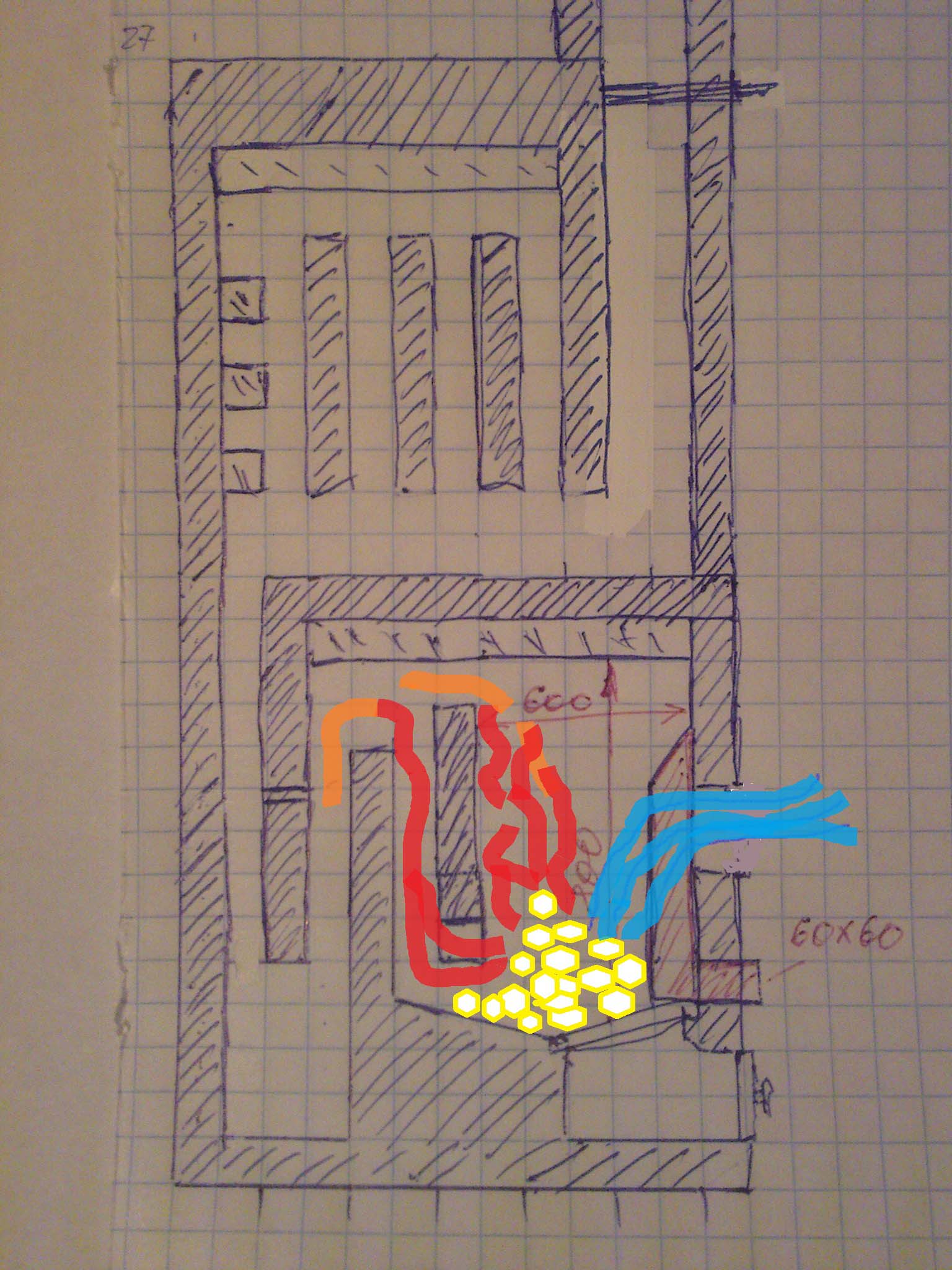

СообщениеДобавлено: Пт 19 Сентябрь 2014, 22:43 Ответить с цитатойВернуться к началу
не надейтесь :o
Это - не "Горение во второй камере." - это НЕПОЛНОЕ СГОРАНИЕ В ПЕРВОЙ :(
Это затягивание пламени в канал между топкой и каналом отходящих газов (дыма) при открытой загрузочной дверце.
Примерно так
 Размер файла:  271.85 КБ
 Просмотров:  581 раз(а)
