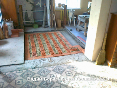

А вот такой вариант, это типа шанцев, но ниже ЧП, Надеюсь, Вадим Борисыч не подаст в суд, за нарушение.
Легче, теплее, экономичней.

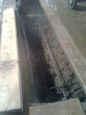

Поскольку ростверк не вписался, для повышения жёсткости принято решение проармировать дополнительно 2-м слоем края плиты, типа балка. По 2 прута той-же арматуры на 12. Ну и фотка, уже в процессе.

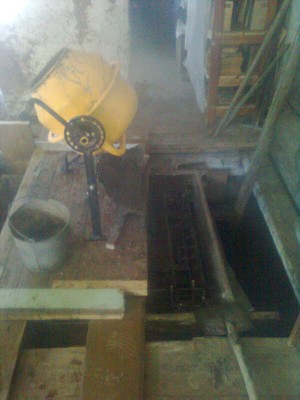

Соответственно подписи, рабочее место.

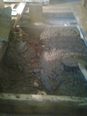

Ну и в процессе.

С 9 до 14. Да, вибратор заводской, глубинный. Сваи без него не просматривались, пришлось приобретать. Сначала хотел сам сколхозить, но после того, как тросик с гайкой пролетел мимо носа раз 25, бюджет разжался на 3,8 т.р.

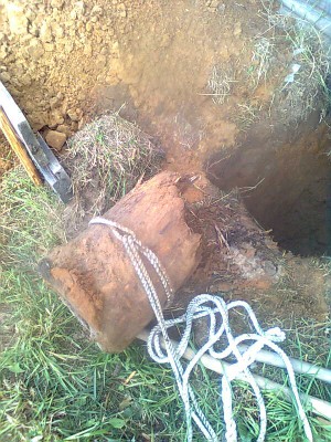

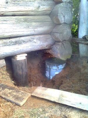

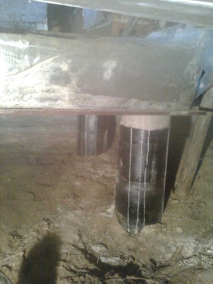

Пока плита крепнет, немного поработал не в тему, может и интересно кому. Дом старый, просел. в прошлом году заменил опоры стулья под 2-мя углами, вот за выходные под 3-м. А говорят лиственница на века, фиг там, гниёт. Вот такая картинка.
| Описание: |
| Размер файла: |
74.87 КБ |
| Просмотров: |
846 раз(а) |

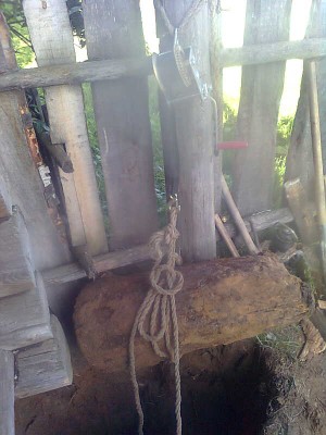

Добавлено:
Пн 7 Июль 2014, 08:33
Что-то видимо уже тогда напряг был с лесом, сэкономили. Я на соседнем доме такие столбы выкапывал, еле лебёдкой доставал. А здесь руками легко.

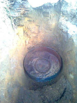

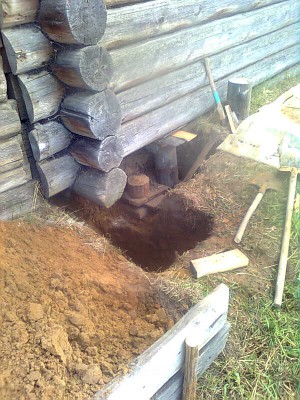

Добавлено:

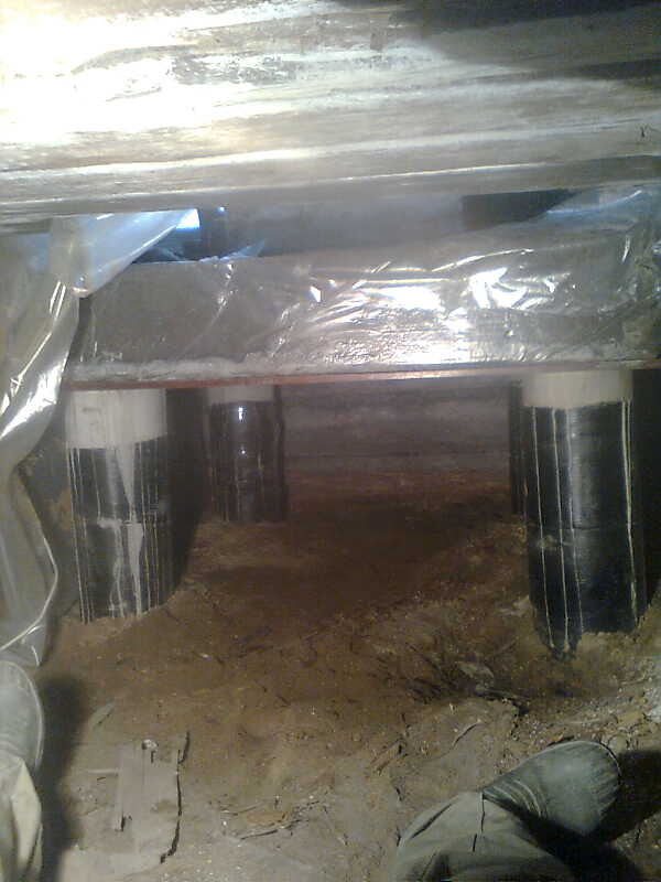

Пн 7 Июль 2014, 08:43

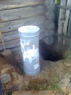

Для опорной плиты отрезал на опалубку кусок 200 литровой бочки, выше сам столб в опалубке из банок от дорожной разметки, по 50 литров, каркас из арматуры на 12. Поднимал угол 2-я домкратами, пока на 5 см, дальше поглядим. Ещё 3 столба под замену, потом уже буду ровнять.

Добавлено:
Пн 7 Июль 2014, 08:45
Общий вид.

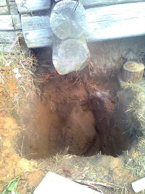

Добавлено:
Ср 9 Июль 2014, 07:38
Пока погода позволяет, заменил ещё одну опору. Технология та-же, но старый столбик чуть побольше, пришлось вытаскивать лебёдкой.

Ср 9 Июль 2014, 07:45
Ну и как оно сейчас выглядит.

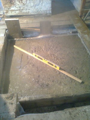

Что бы тема не осталась "на весу", вчера после распалубки сфоткал.
