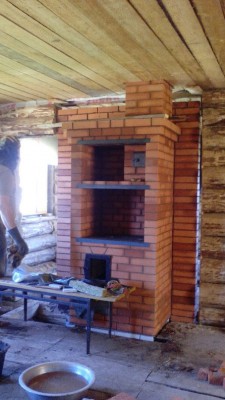

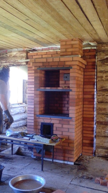

СообщениеДобавлено: Ср 20 Май 2015, 20:16 Ответить с цитатойВернуться к началу
Уфф, наконец то свершилось!
Сложили нам печь!
Как и обещала-отчитываюсь и выношу на суд)
Пока ещё совсем свежак, в процессе окончания работы.

СообщениеДобавлено: Ср 20 Май 2015, 21:05 Ответить с цитатойВернуться к началу
Где прячется распушка ТД четверика? Sad
СообщениеДобавлено: Чт 21 Май 2015, 08:22 Ответить с цитатойВернуться к началу
любите вы сокращать всё Smile между тем дама и не поняла что есть ТД... надо вот так:у трубы нет распушки-этакого ступенчатого уширения трубы у потолка.
Возможно балка близко или печник просто поленился с ней возиться

СообщениеДобавлено: Чт 21 Май 2015, 08:41 Ответить с цитатойВернуться к началу
Там где- то прячется плотник с пилой, сейчас набросится выпиливать проём, с безопасными расстояниями до дерева... Laughing

СообщениеДобавлено: Чт 21 Май 2015, 09:12 Ответить с цитатойВернуться к началу
Нее, распушки и правда нет. на втором этаже труба металлическая.
Что делать? может надо чем то проложить?

СообщениеДобавлено: Чт 21 Май 2015, 09:13 Ответить с цитатойВернуться к началу
Ну кстати и балка близко...
