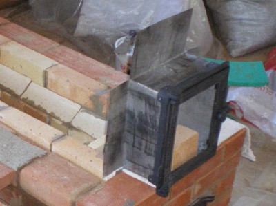

нержавейка Г-образные пластины к рамке дверки.
по бокам топки поставить такие же красные кирпичи. На ребро кирпичи не расслаиваются, пластами не отваливаются.
нужный верхний ряд кирпича никак не отразится на работоспособности топки.
По верху кирпичи защищают уголком дополнительно.
Я перескажу, как я понял, а Вы меня поправьте пожалуйста.
Из нержавейки изготавливается пластина, на которую ляжет ряд, который непосредственно над дверцей, а другая сторона как бы буквы "Г" защищает кирпич этого ряда от пламени. Только не понятно почему пластин больше одной Вы пишите? И какая ее общая длина должна быть? Мне казалось, одной деталью под всю длину этого ряда, или почти под всю.
По бокам топки на ребро ставится кирпич. Просто ставится, под своим весом. Без раствора, или чего бы то нибыло еще. Тогда вопрос. 1. Высота стенки топки больше ширины одного кирпича, а без раствора один на другом, на ребро, пусть даже подрезанный - свалится. 2. А шамотный для этого как? Валяется ~15шт. разных производителей. К тому же, я его могу распилить по длине например, чтобы не так сильно сужать топку. Если это не угробит смысл идеи. А то топка совсем уж узенькая останется. Уже дверцы по-моему.((
А на тяге, качестве обогрева, прожерливости? Ну, допустим прожерливомть я переживу. Дело в том, что здесь много раз дачники как я, но те от большого ума, при ремонте "оптимизировали" свои печи, каждый по своему разумению, не подозревая об особенностях печного дела. Получали головную боль, как минимум.
И еще один аспект. В отопительный сезон, мы наезжаем на выходные только, естественно печь не топится постоянно. А остывает до уличной температуры. Увы. Так вот, после такой модификации скорость достижения комфортной температуры не замедлится, например?
Это видимо то, что я снял с верхнего ряда печи. Это обычный уголок ~ 60мм, сварен под 90 градусов. Он короткой стороной лежал на самом верхнем ряду, со стороны топочной дверцы. Длинной стороной по стенке, которая на втором фото смотрит на нас. Так?

Уголки из листовой нержавейки, прикрученные к рамке топочной дверки могут защищать все красные кирпичи топочного проема, со всех сторон.
Кирпичи футеровки по бокам очень хорошо стоят и в 2 и в 3 ряда насухо.
Шамот так же можно для этого использовать. А вот распиленный на лещадку шамот будет падать.
Ни на что кроме чуть меньшего прогрева плиты все усовершенствования не скажутся. Вам уже на это отвечали. А печка будет жить дольше.
Хотите, чтобы плита грелась больше и если у вас есть стенка под плитой перевальная - добавьте и на нее кирпич, чтобы под плитой оставлось то же пространство, что и было.
Уголок по периметру был положен правильно.

Прошу прощения у хозяина темы что влез .Скажите а кожух у топочной дверки из жаропрочной нержи или любая пойдёт ,пищевая например.
samsusam
СообщениеДобавлено: Ср 30 Июль 2014, 08:13 Ответить с цитатойВернуться к началу
нержа должна держать хотя бы 600 градусов. Смотрим по марке. Толщина 0,5мм.
И не вздумайте выгибать монолит из 1 куска. Частей у этого "кожуха" 4(четыре) Г-образных пластины.
И не вздумайте выгибать монолит из 1 куска...
Почему...? Мотивируйте ...
8-921-743-33-53
Игорь 2
Сообщения: 1006
СообщениеДобавлено: Ср 30 Июль 2014, 09:07 Ответить с цитатойВернуться к началу
монолит быстрее сморщится. Smile покоробит его быстро.
Сергей68
Сообщения: 855
СообщениеДобавлено: Ср 30 Июль 2014, 09:17 Ответить с цитатойВернуться к началу
Игорь 2 писал(а):
Ставить надо нержу 321, и толщиной не 0,5 а 0,8 ... и ни чего ни куда не покоробит. И не надо Владимиру выдавать свои домыслы как единственно верный постулат. Smile , путей для достижения истины ( читай результата) множество.
8-921-743-33-53
Игорь 2
Сообщения: 1006
СообщениеДобавлено: Ср 30 Июль 2014, 12:16 Ответить с цитатойВернуться к началу
Сергей68 писал(а):
Игорь 2 писал(а):
ноль восемь, ноль восемь -кто против? А физику и нерадивых истопников никто не отменял Smile
СообщениеДобавлено: Ср 30 Июль 2014, 13:05 Ответить с цитатойВернуться к началу
Я отвечаю только за свои слова. Изомнет и кладку попытается сломать. Это мое мнение. Smile И дешевле из-за толщины. Да и найти куски меньшего размера проще.
СообщениеДобавлено: Ср 30 Июль 2014, 18:05 Ответить с цитатойВернуться к началу
А если заменить красный кирпич над дверкойй на шамотый ША-8, он чуть подлинее.
А опираться перекрытие дверки в любом разе должно на киричи, на пластинку из нержи опирать толку мало. Она только защищает от пламени.
Кладите ещё ряд и пробуйте.
Сергей68
Сообщения: 855
СообщениеДобавлено: Ср 30 Июль 2014, 19:53 Ответить с цитатойВернуться к началу
Физика , оно конечно хорошо... но я говорю только за себя и только на основе своего опыта и опыта печников с которыми тесно общаемся... ставим топочные дверцы на нержу всего около 6 лет, иногда приходится к своим печам возвращаться после 2-4-6 лет эксплуатации...
Так вот:
-то что ставили на нержу 0,5 и 4-мя частями все вывернуло и покорежило;
-то что ставили на 0,5 кольцевую ( как Владимир пишет монолит) стоит сносно, но у тех истопников, кто без головы, есть небольшой винт но в пределах допустимого, при этом дверца стоит плотно (относительно вертикали кладки);
-то что ставили на 321-ю 0,8-ю... вообще без нареканий, стоят без изменения геометрии даже в пламенных обращенках, а режим у них не чета "шведкам".
Поэтому категоричные слова Владимира, меня несколько зацепили... поскольку заниматься домыслами и читать на форуме, кто что пишет, это одно... пропустить через руки и увидеть результат после нескольких лет эксплуатации, несколько другое.
